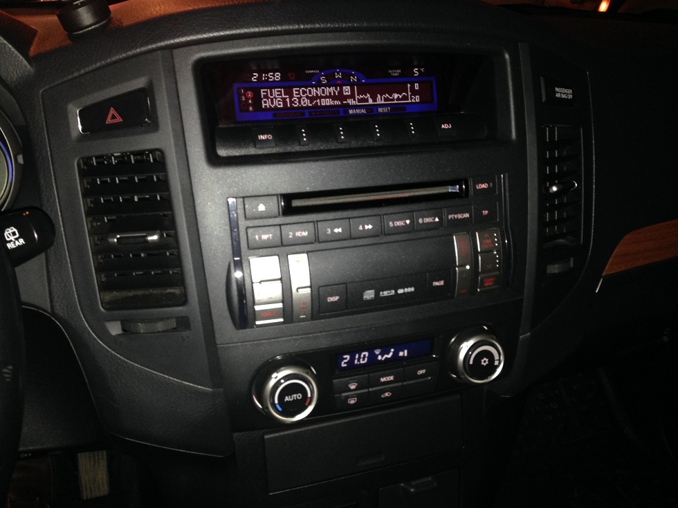

Встал вопрос подключения Айфона к штатной голове (обычная без монитора)в которой нет aux. Можно ли что-то припаять к штатной музыке, чтобы она запела с айфона?

http://www.alibaba.com/product-gs/94925 ... r_car.html
Или любой трансмитер, они все с проводком идут.

Конечно можно. !!! При чем легко.evgengord писал(а):Встал вопрос подключения Айфона к штатной голове (обычная без монитора)в которой нет aux. Можно ли что-то припаять к штатной музыке, чтобы она запела с айфона?
Вот тема
http://pajero4x4.ru/bbs/phpBB2/viewtopi ... 60&t=38998

Где найти флот передней и задней панели магнитолы?
Продавец кабелей просит ему скинуть

Если раньше не найдете в выходные сфотаю. Лежит в гараже родная магнитола.

Буду премного благодарен. У меня всё равно не получиться до выходных, т.к. нахожусь в командировке.Delika379 писал(а):Если раньше не найдете в выходные сфотаю. Лежит в гараже родная магнитола.

Евгений, привет!
Давай не тяни
шли фото, мне тоже нужно... появилась у меня четверка в эксплуатации и скоро детишки приедут будут киношки с айпадов гонять и требовать звук погромче
evgengord
продавец проводов готов поставить переходник с необходимыми нам входами для вывода звука с яблок?

Приветствую Ярослав.
Раньше выходных никак. Сейчас тендера, постоянно в офисе. Почти что ночуем. Но если вдруг вырвусь то отправлю раньше.

Х.З. Решение после получения им вышеозвученных фоток.Кислый писал(а): evgengord

А что мешает подключать через AVI вход? И просто и сто раз обсуждалось.?

Жень,
так и сделаю, просто не занимался данным вопросом, первую тему увидел и заскочил, думал есть простые решения, да и ты там за главного
уже вчера наковырял все подсказки с форума, проверил мафон - AUX есть... я еще хочу потолочный видак впихнуть, у себя не смог - люк мешал, а здесь нету...
На четверке только месяц езжу, забрал у девочки коротыша. Поснимал все брелочки и выкинул мягкие игрушки
, зашил брюхо железом поставил защиту на фары и дефлектор на капот... вот с дефлекторами окон на коротыш беда - пока алматинцы не нашли, двери то у него по более чем у пятидверки... резину бы еще мою старую BFG из Актау сюда отправить и переобуться, на ёкохаме страшно ездить
Музыка второстепенна, с дисками заморачиваться не охота, вся музыка давно уже на афоне и на паде... готовлю машину в горы... уже первый снег лег, 15 лет на лыжи не становился - в этом году попробую, главное дожить целым до конца сезона
И есть еще куча сдерживающих (но не останавливающих) факторов: отсутствие гаража, родного инструмента и таких как ты соседей по гаражу, которые всегда готовы прийти на помощь

Я заказал на Али пару разных трансмиттеров для эксперимента.
Никогда ими не пользовался, и особо не надеюсь на качество, но попробовать хочется. Тем более, что цена вопроса - копеечная.

Держи, на форуме нашел:evgengord писал(а):Ждем фоток!!!Delika379 писал(а):Если раньше не найдете в выходные сфотаю. Лежит в гараже родная магнитола.

Мужики, а подключить airport express к штатному aux входу не? будет музыка без проводов, приятно же.

Это к данной голове относится?Кислый писал(а):Держи, на форуме нашел:evgengord писал(а):Ждем фоток!!!Delika379 писал(а):Если раньше не найдете в выходные сфотаю. Лежит в гараже родная магнитола.

Блиииин!!!evgengord писал(а):Ждем фоток!!!
Если честно со совсем забыл
Завтра утром исправлюсь.
