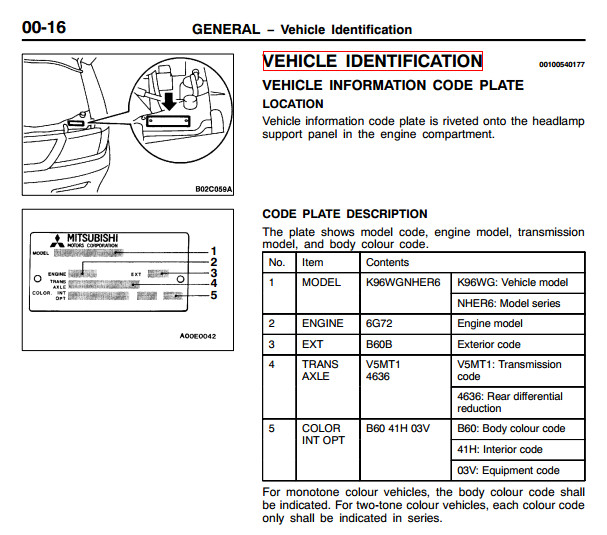

Под капотом есть метал. табличка на ней вин код, код двс и передаточное число ГП. Или другой вариант наклейка на редукторе

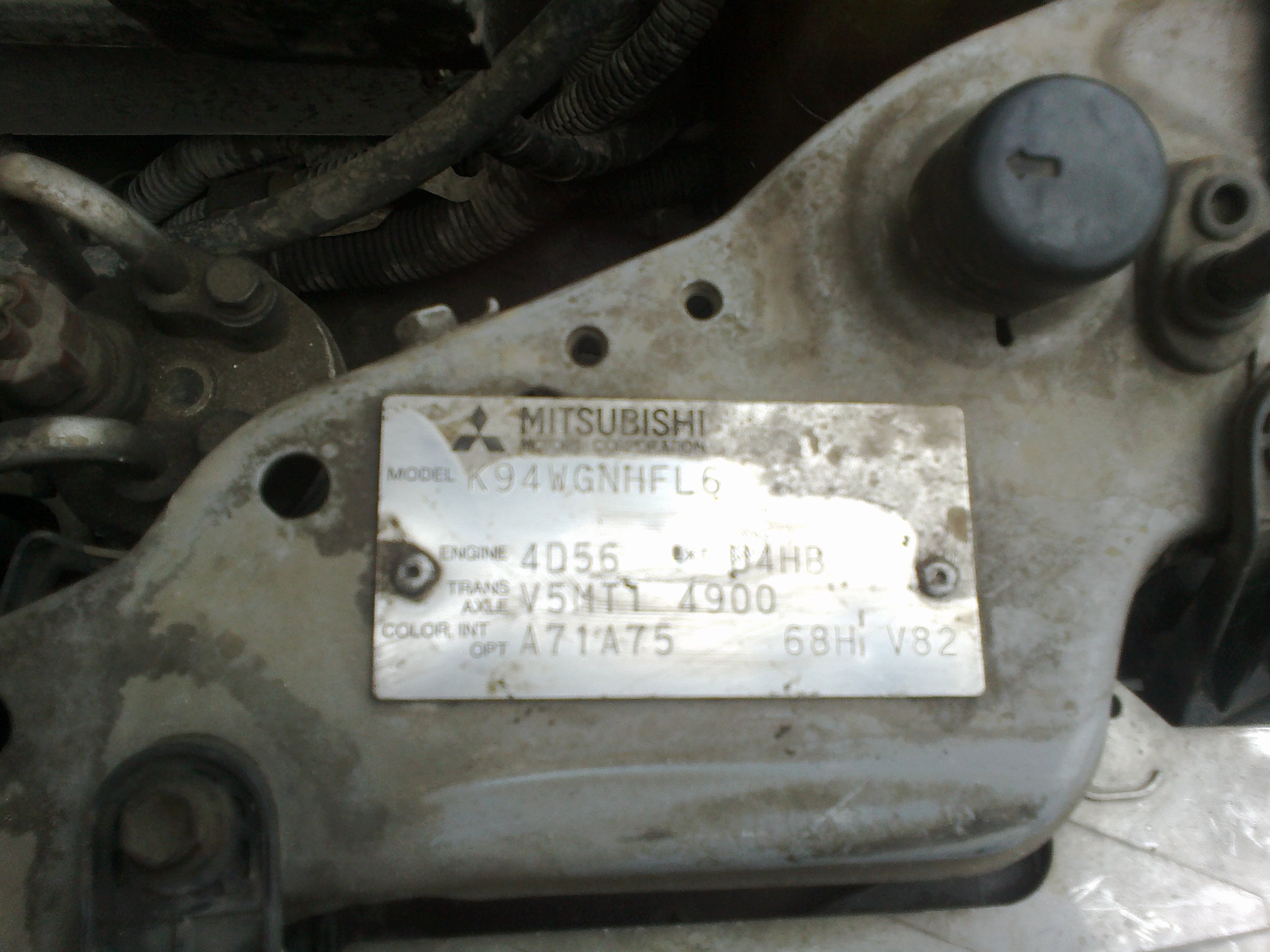

из подкапотных табличек только эта

если на ней написано то что надо то обьясните

Передаточное 4.9

sinyk777 писал(а):если на ней написано то что надо то обьясните
Пункт 4: Вид коробки передач и передаточное число заднего редуктора.
У тебя 4.900
Передаточные числа переднего и заднего редукторов должны обязательно совпадать.
Что бы не совпадало, так практически в жизни не бывает.
Хотя был один случай за всю историю спортов тут на форуме у одной дамы, которая купила б/у автомобиль и на нем умельцы установили разные редуктора. Это наверное и имел ввиду Podzemshik про исключения.
