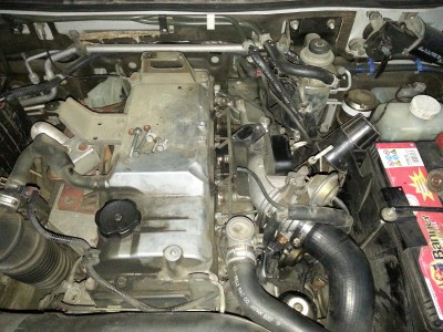

Сделал фото, я так понял что она вакуумная. фото прилагаю.

Проверь соединение вакумных трубок по схеме, скорее всего напутали надув и вакум.

Ну вот. А ты говоришь что нет её....
Слушай "больше" не грамотных ..... Они тебе скажут что на запаске ступичный подшипник менять надо..... Соглашусь с выше сказанным и добавлю. Проверь сами клапана, частенько они зависают или забиваются пылью и грязью...... Проверь саму работы вакуумного насоса.

Там 3 шланга 2 на дросель(верхний и нижний приводы) и 1 ЕГР - попутать легко, вот надув - в сторонке, но с нижним приводом попутать можно.

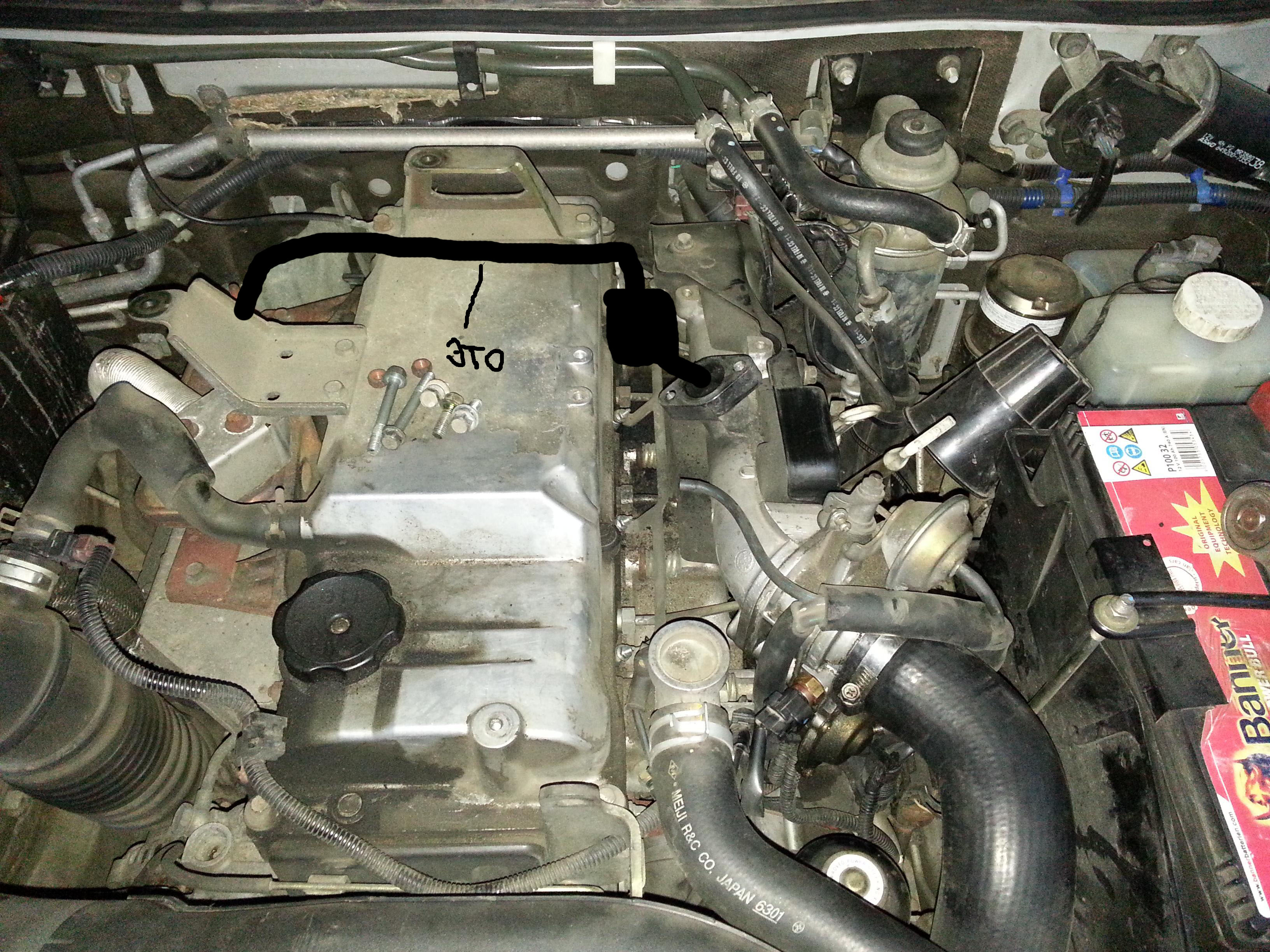

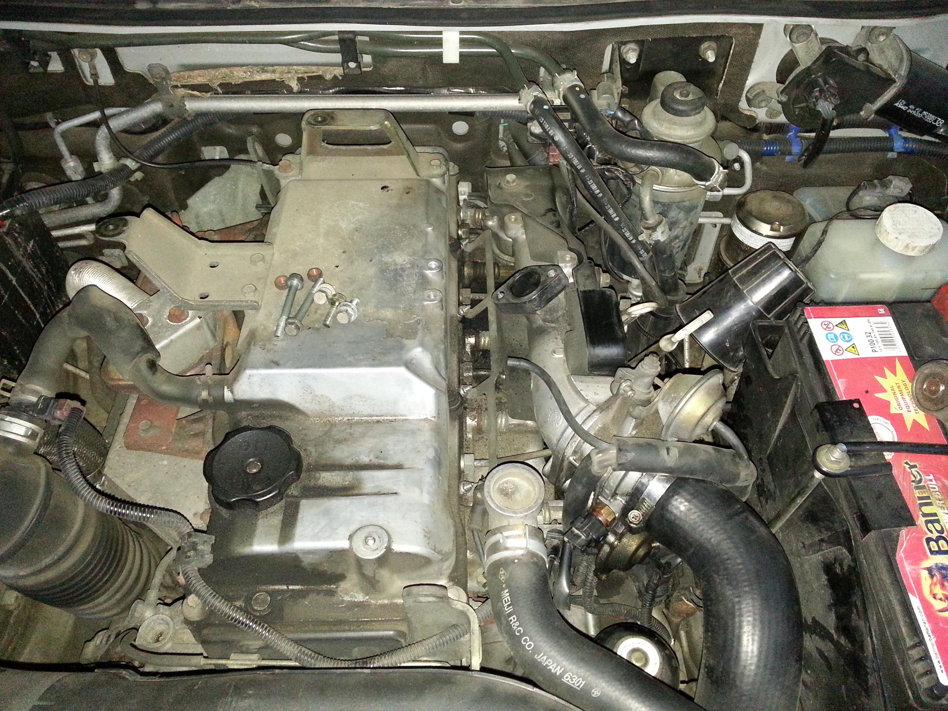

Как же тебе ткнуть пальцем в ЕГР если у тебя на этом фото он отсутствует напрочь и во впуске "дыра"vicrus писал(а):при снятии они вроде метили шланги чтобы не перепутать... как же мне теперь быть.. методом тыка? кстати тыкните на фотке где глянуть про ЕГР (заглушен или нет). а по поводу 49 ошибки есть мысль поменять датчик наддува.. или прочистить трубки с начало?

я понимаю это трубка в алюминиевой гофре, которую я снял как и полагал что относится к ЕГР, я ее чистил и смотрел прокладки.. кстати прокладки обычные.. значит ничего у меня не глушилось.

Да правильно полагаешь! глуши либо толстыми и убирай трубку вообще или потоньше и всё ставь на место.
