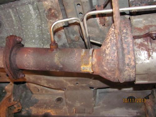

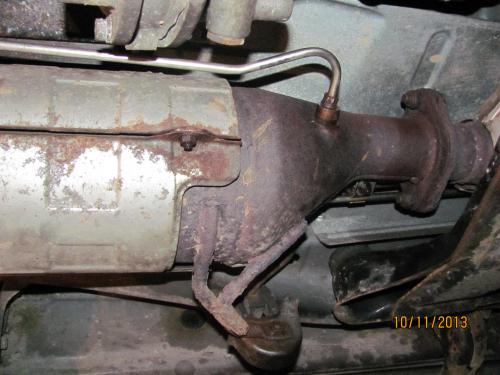

Добрый день. Посоветуйте пожалуйста.
Переломалась труба глушителя. Хочу снять заварить. Но вопрос возник по трубкам(по-моему они из нержавейки). Подскажите, кто знает, как они закреплены в трубу глушака. Из-за ржавчины, вроде проглядываю гайку, конечно уже без граней, Отмачивал ВД40 сутки, пробовал разводным ключом, - бестолку. Боюсь сломать. Да и фланцы этой банки, буду греть горелкой - ни гаек, ни резьбы, всё коррозия сожрала. Ну тут ладно, глаза боятся руки сделают. А вот трубки эти.... По-моему хрен я их откручу.
Хотел совет, а не страшно ли трубки эти перерезать(в удобном месте), а потом через армированный шланжик, да на хомуты хорошие. Или шланг сгорит?
Вот фото этой банки.
Спасибо.
Спасибо.

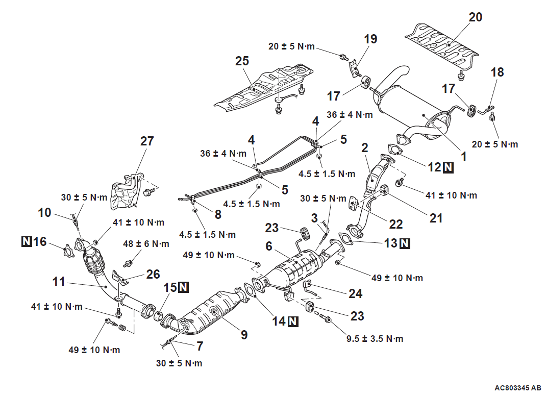

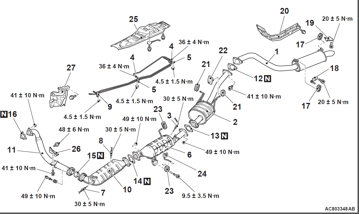

Та картинка на короткую базу, а эта на лонг.

Спасибо Lebed, это моё. И датчик под номером 3 вижу. И трубки вижу. Это понятно.

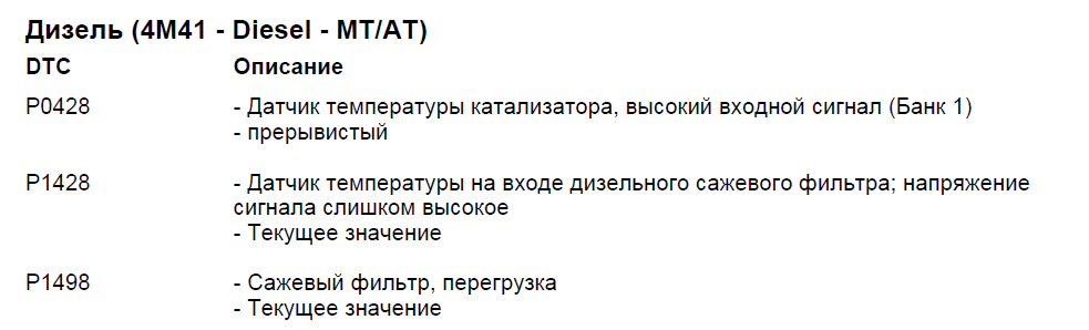

На этот раз бродяжничал на Памире, и в горах пропала тяга. В итоге машина вообще ехать отказалась. Выхлопа нет. Забит сажевый фильтр. Делать не чего, разъединил фланцы перед фильтром, и через гайки соединил опять. Т.е. сделал щель, для выхлопа хватало. И так проехал ещё, что то около 7000км. С ошибкой сажевика и чеком. (Лампа сажевика мигает, чек горит). Дома, Экзист обрадовал ценой около 2000$, короче снял и два дня дул его кёрхером. Гадости вылилось немеряно. Установил, машину не узнать. Реальнее шустрее в разгоне стала, однозначно. Но не могу скинуть ошибку P1498. (P0428 P1428 - удалились).
А P1498 - ни в какую. Датчики температуры исправны. перепад давления в трубках отбора газов до и после фильтра, есть небольшой. Все симптомы нормальной, исправной выхлопной системы.
