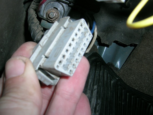

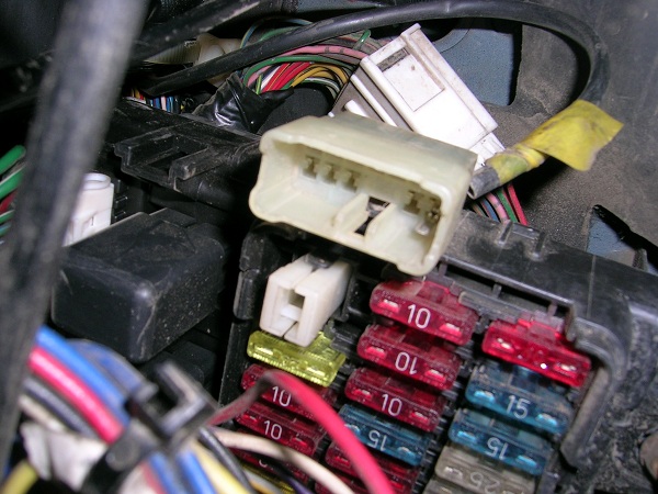

Народ, подскажите, где искать разъем диагностический на Монтеро-2 92года?

Re: Диагностика 6G72 12 кл. (1993 год)
как выше на фотках, только прямоугольный белый.... в районе блока предохр. у левой ноги водителя. работает только лампочка-светодиодная контролька, сканер практически никакой из доступных не работает. ТОЛЬко экзотика. Типа Карманскан 2 и пр. Очень трудная машина для сканеров современных, т.к. они расчитаны на тачки все-же помоложе, года с 96-го, когда уже почти повсеместно пошли ОБД2 трапец. разъемы.(тоже есть на фотке выше)
