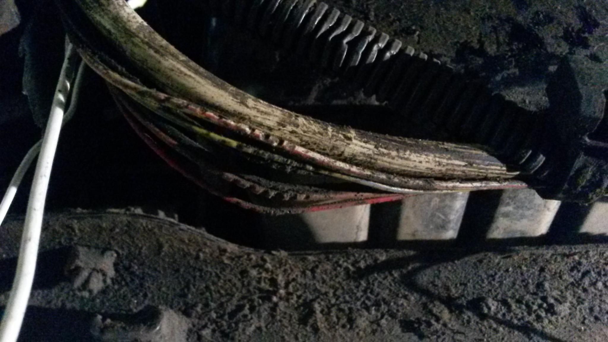

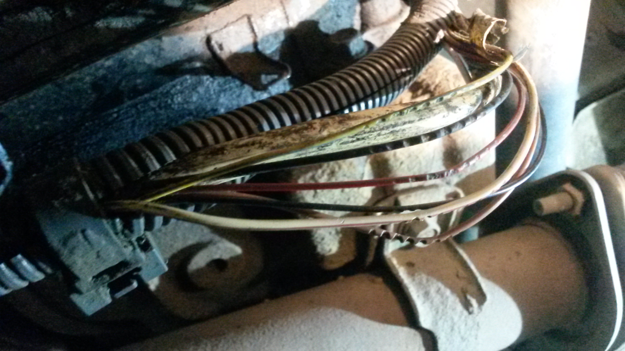

нашёл эту тему по причине аналогичности возникшей проблемы. Похоже, болячка.
Во вложениях фото. Всем рекомендую проревизировать это место.
Очень похоже, что из-за крутого изгиба жгута, гофрой перетираются провода.
Место - изгиб между горизонтальным участком вдоль поддона и подъёмом вверх слева по ходу движения. Ничего не касается, ничем не пережимается.
Тупо вибрация и грязь.

Ремни прослабли и не визжали? Лампочка зарядки после включения зажигания загорается? Что-то мне кажется что у тебя та же беда, о чем эта тема.

Возможен недозаряд из-за слабого возбуждения. Возбуждение питается через лампу. Ревизировать жгут на поддоне всё равно придётся, возможно там на 1 волоске всё уже висит
