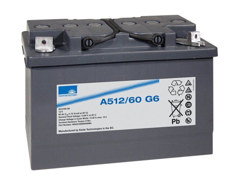

подскажите пожалуйста можно-ли такой аккумулятор поставить на МПС :*THANK*:

Если он именно гелеивый - не надо. Если AGM - конечно стоит.

Обратите внимание на клеммы и на бирке не указан силовой ток?

Именно этот аккумулятор используется в системах бесперебойного питания различного оборудования. Соответственно рассчитан на разряд в течении 2 часов и более и эксплуатацию при температуре около 25 градусов.

Это не стартерная АКБ. Не надо ее на машину. Она предназначена для глубоких циклов разряд-заряд, но отнюдь не стартерными токами!

В т.н. "гелевой" АКБ электролит загущен и при низких температурах у обычной батареи с жидким электролитом будет преимущество в том плане, что она быстрее восстановится (после неудачного пуска например) для следующей крутки т.к. присутствует некоторое движение электролита относительно пластин. AGM батарея также обеспечит лучшие пусковые характеристики т.к. там расстояние между пластинами меньше и электролит хоть и впитан в стекловолокно, но при этом жидкий. Примером может служить приснопамятная Optima. Гелевые АКБ хороши для автозвучников и систем бесперебойного питания, то есть там, где есть глубокие циклы разряда, но ограниченными токами, а также своей "безуходностью". Как стартерные их можно использовать, но лучше там, где тепло.
