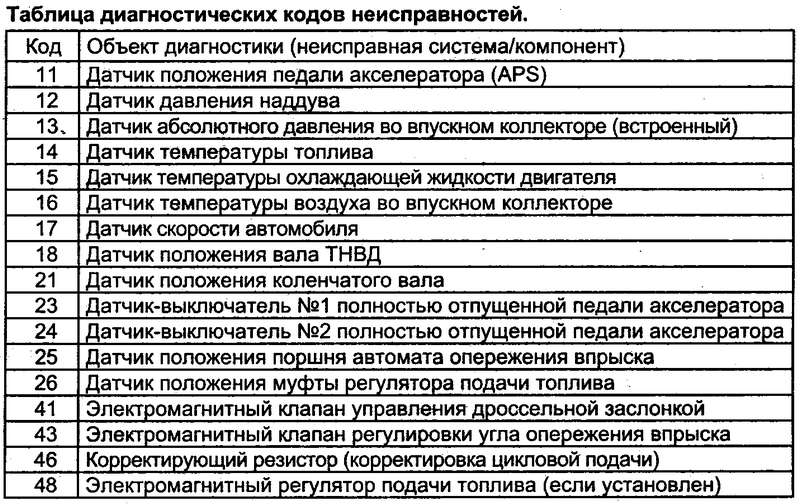

Привет!
тнвд эфи
не могу точно прочесть ошибки
у кого глаз наметан посодействуйте и подскажите сразу, если не сложно, что где копать и откручивать : )
https://www.youtube.com/watch?v=XLjLobN ... ata_player
спасибо!

Ошибки 11 и 43.

За несколько дней мытарств та и не смог узнать парты этихдевайсов... Мож кто уже сталкивался, или у кого есть выход и умегие работать с каталогами, подскажите номера датчиков : )

http://www.pajero4x4.ru/fgallery/displa ... 2031&pos=0
это по 11 ошибке.
А это по 43 ошибке; Зихель 106144-1070; Бош 9443611908.
Ну а расказать что с машиной,что предшествовало,что сделали , и почему сразу их менять.
