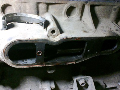

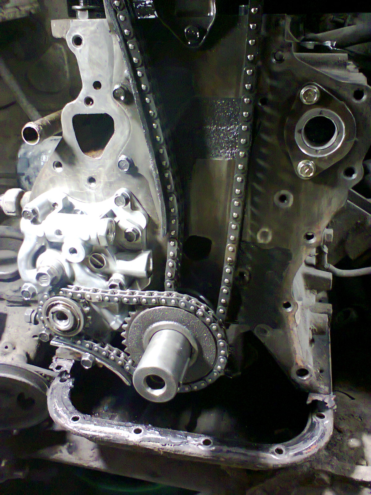

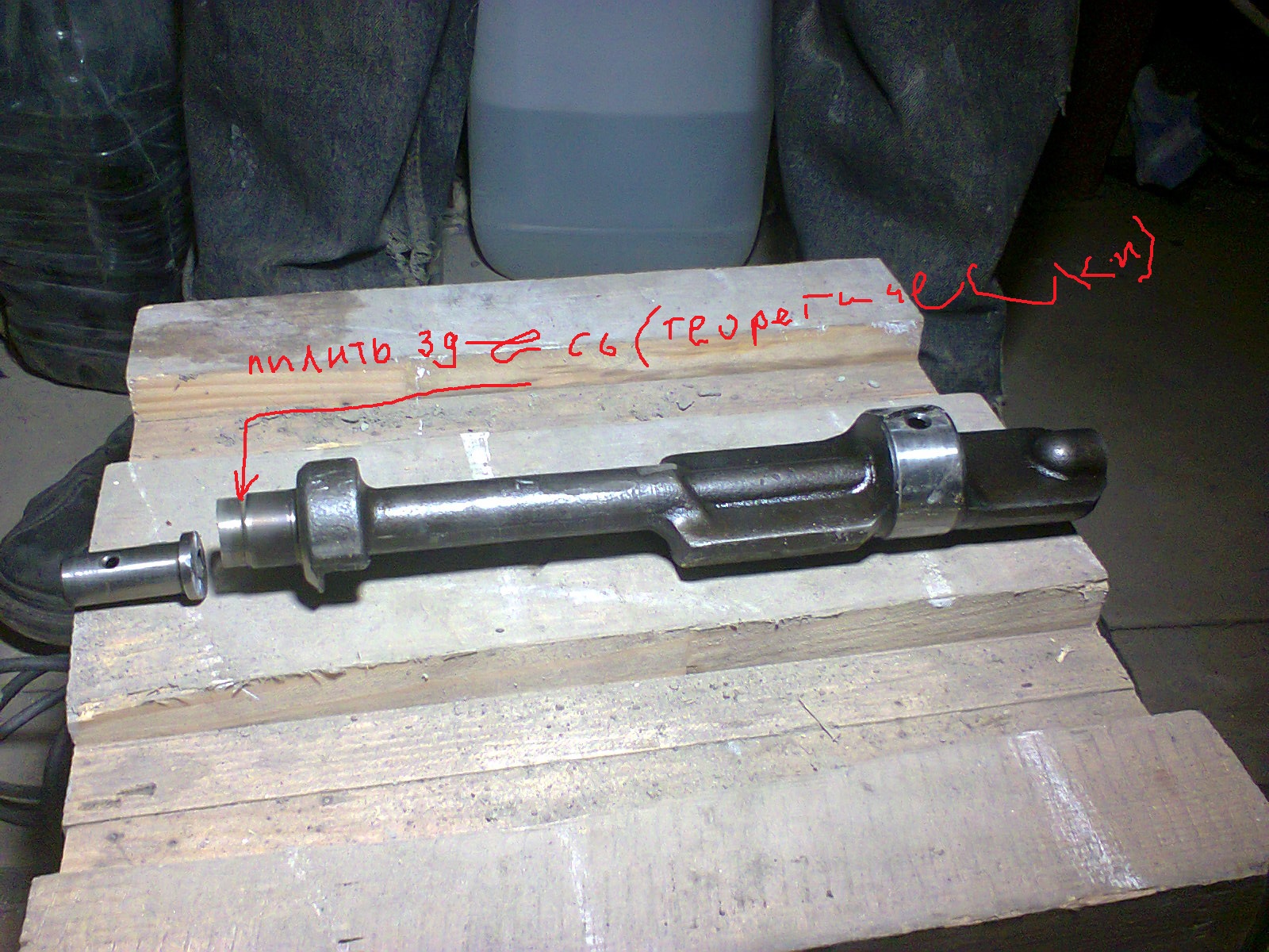

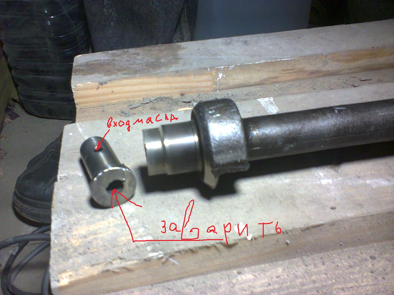

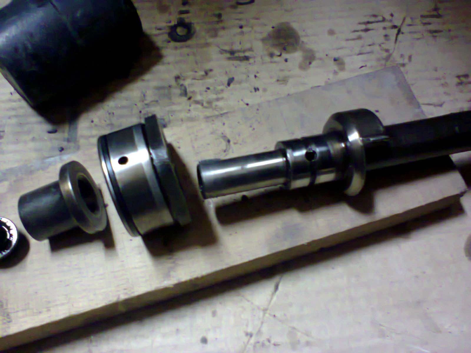

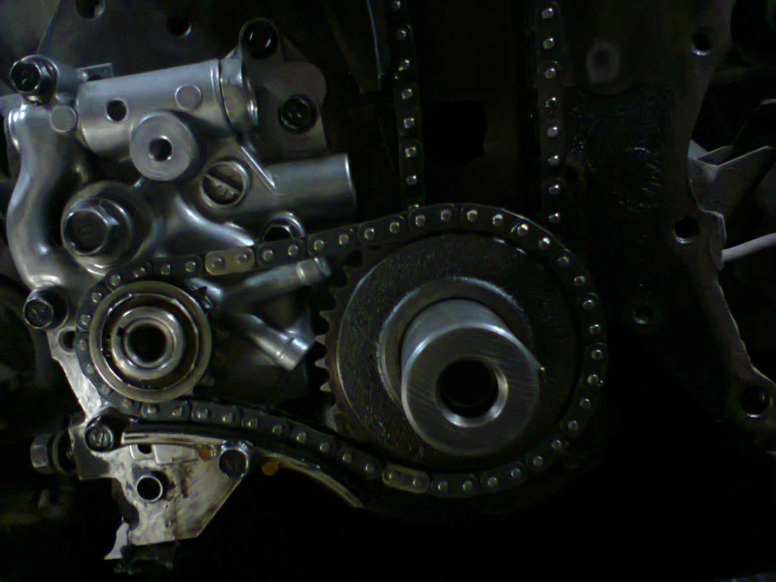

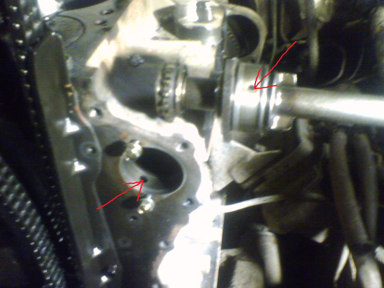

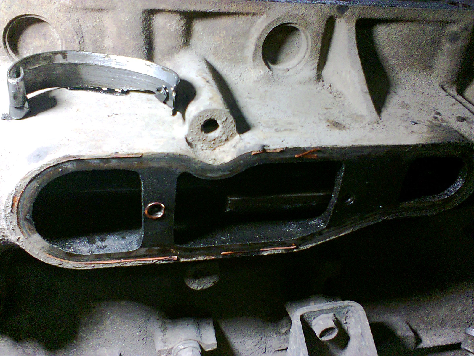

Здравствуйте. Возникла проблема- вибрация двига 4g54. Думал карб ( на холостых глох), но забренчала цепь, а после попытки натянуть и вовсе загрохотала. Решив, что дело в одной из направляющих цепи, скинул голову, поддон и морду. Так и оказалось: направляющая сломана и даже один болт крепления срезан. Причиной этого, имхо,была втулка левого балансировочного вала.
Судя по всему посадочное в блоке разбито.
Есть мысль выкинуть цепь и вал в придачу (тупо чтоб не прыгал там), но возник вопрос про масляные каналы ( может заглушить их как-нибудь, если они там есть).
Собственно вопрос в этом- как всё провернуть без отрицательных последствий? И какие они могут быть?

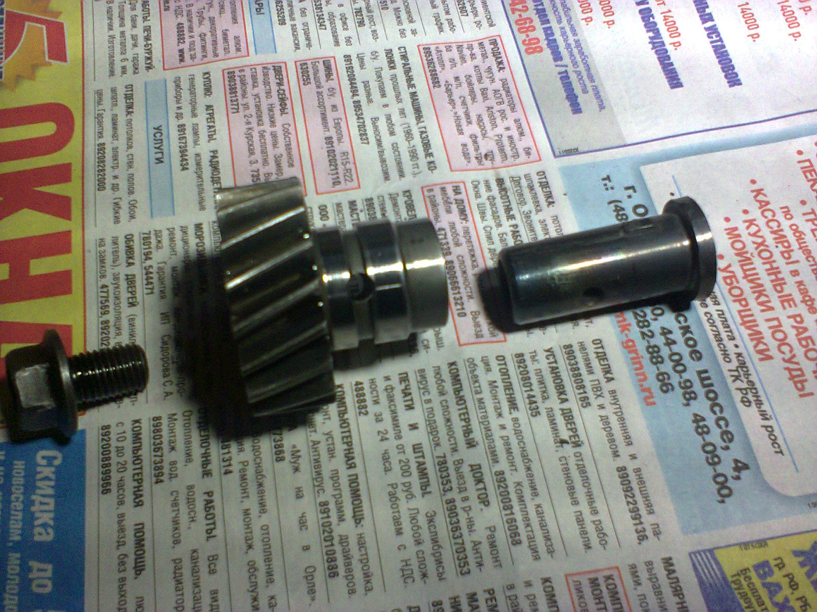

И в догонку ещё вопрос: Итак, разбираем дрыгатель, снимаем цепь, снимаем левый балансир и правый с насосом.
Масляные каналы на балансирах и в блоке: Вытаскиваем правы вал из насоса, выкрутив наполовину болт и чмякнув по нему киянкой. Отпиливаем хвост болгаркой: После сварки- зачищаем, что бы убедиться в отсутствии дырков.
Моем, смазываем и собираем насос. Ударным инструментом разбираем левый балансир: Выбиваем втулку, поворачиваем на 180 градусов и забиваем на место: Прикручиваем насос и вторую хрень.
Ложим цепь на гайку М6 и чмякаем молотком (не сильно, но хлёстко) по одному из штифтов. Он должен стать заподлицо со звеном. Потом дюбель и гвоздик. Совсем можно не выбивать.
Одеваем звёздочки и примеряем цепь. Повторяем гайку, дюбель и гвоздь. Собираем цепь. Делаем контрольный выстрел молотком по штифту ( сомневаюсь).
Собираем дрыгатель.
Общий вид: Здесь можно звенья посчитать: Оставил нижнюю направляющую. Вопрос: надо ли?
Один товарищ подсказал идею: снять цепь с насоса, налить масло в поддон и дрелью с головкой крутить насос не быстро.

Re: 4g54, балансир
В общем так, есть два мнения.
1. Выкинуть все балансиры, масляные каналы заглушить.
2. Выкидывать балансиры нельзя, т.к. через них ещё что то смазывается.
Есть ещё один дрыгатель. Там разбито посадочное под правый балансир. Завтра буду мучить его.
Короче, разговариваю сам с собой. Наверное схожу с ума.

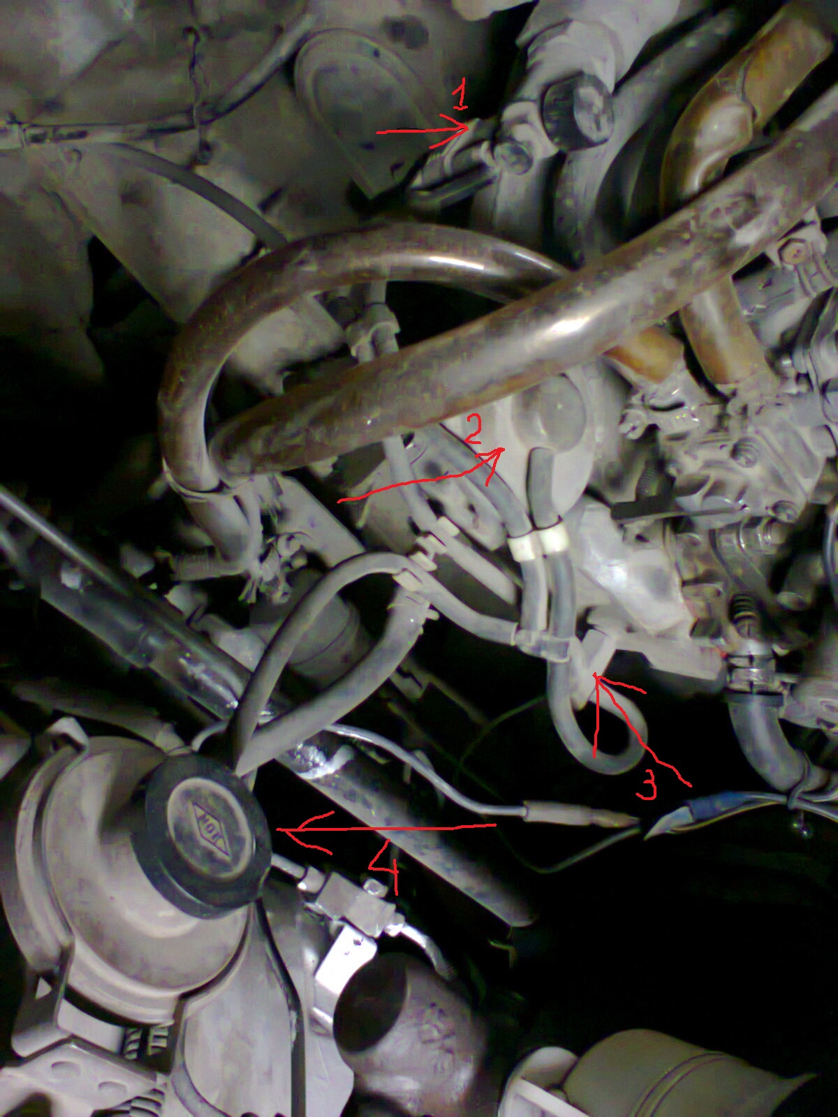

Трубки можешь все выкинуть,кроме трамблерной

Re: 4g54, балансир
А какие каналы глушить? Может фото есть?Влад57 писал(а):В общем так, есть два мнения.

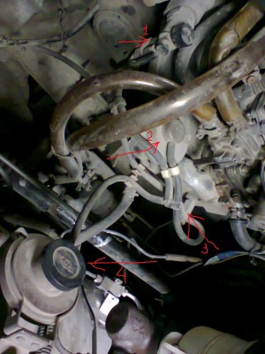

Скока народу, абалдеть. Если бы не расстояние, пошли бы пивка бы попили бы.
Вопрос: а эти хреновины, к которым идут трубки, то же можно выкрутить и заглушить?

Re: 4g54, балансир

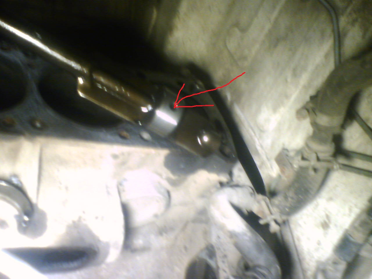

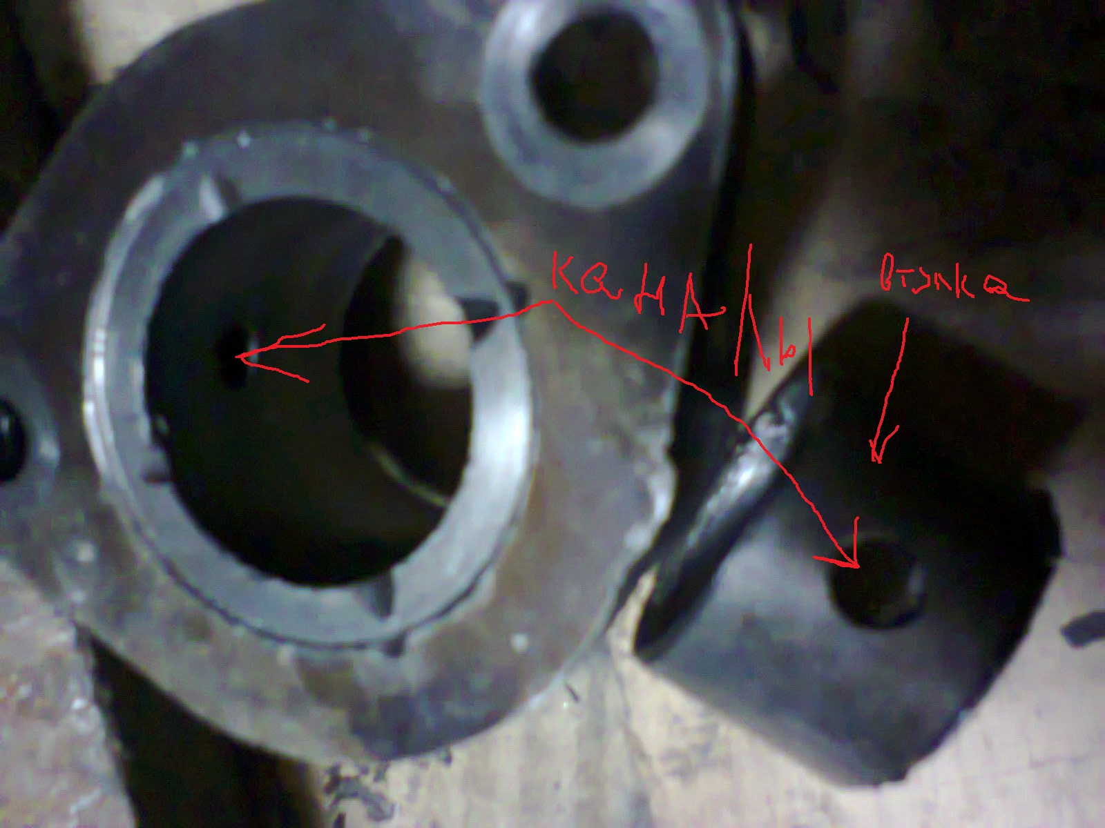

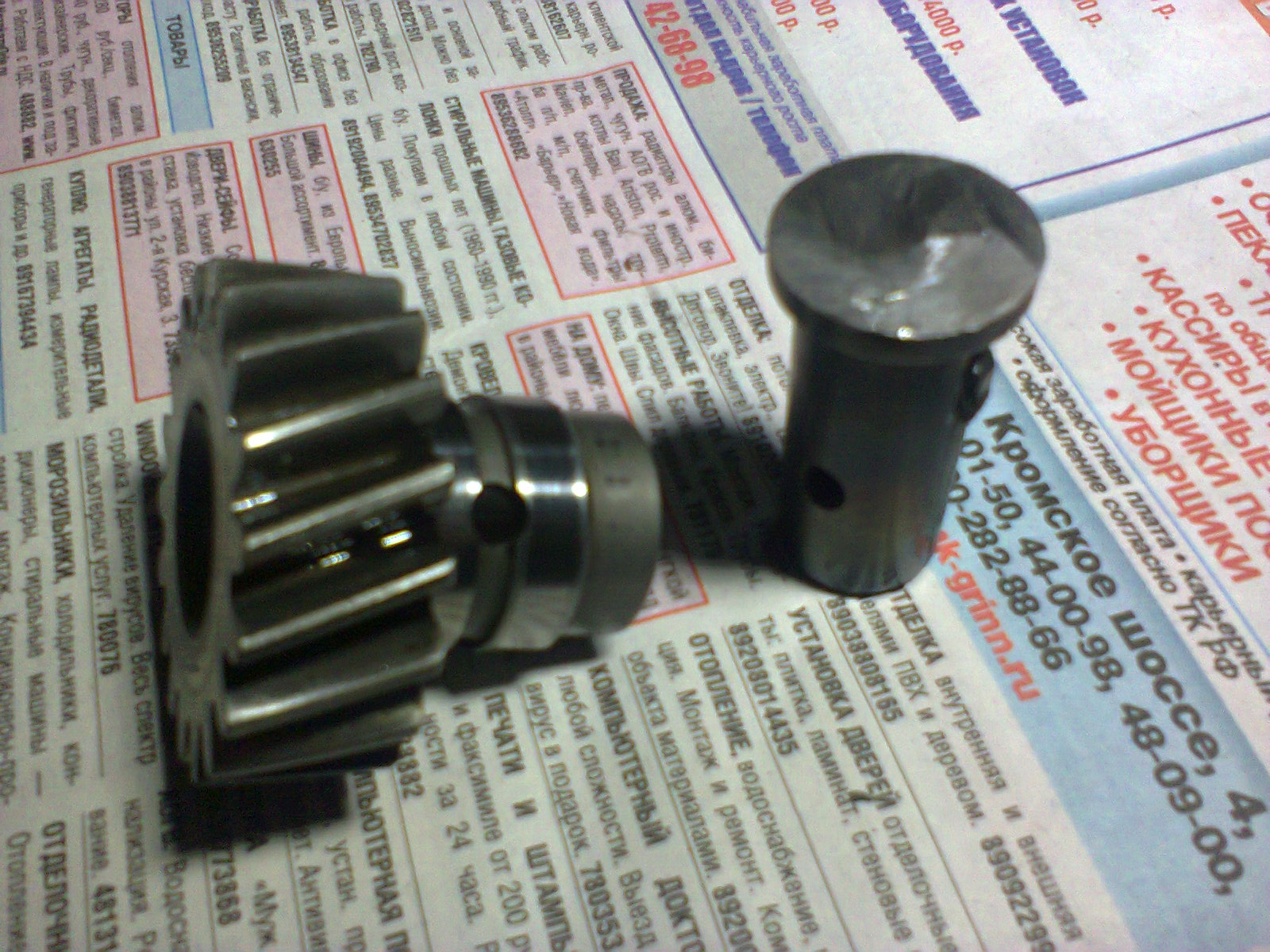

А какие каналы глушить? Может фото есть?[/quote]
Каналы как на распредвале, по моему. На втулке и на постели.
Валы сниму- сфотаю.
Валы сниму- сфотаю.

Re: 4g54, балансир
Каналы как на распредвале, по моему. На втулке и на постели.Влад57 писал(а):А какие каналы глушить? Может фото есть?
Валы сниму- сфотаю.[/quote]
Плиз. не забудь! Потому как в очень скором времени предстоят подобные "пляски с бубном". Заранее спасибо!

Re: 4g54, балансир
А смысл?Пусть висятВлад57 писал(а):Скока народу, абалдеть. Если бы не расстояние, пошли бы пивка бы попили бы.

Re: 4g54, балансир
Хлипкие они какие то. Не дай бог отломишь ненароком и будет воздух подсасывать.trial69 писал(а):А смысл?Пусть висятВлад57 писал(а):Скока народу, абалдеть. Если бы не расстояние, пошли бы пивка бы попили бы.
Вопрос: а эти хреновины, к которым идут трубки, то же можно выкрутить и заглушить?Главное заглушить дырки в коллекторе.
А то и масло не нароком потечёт.

Re: 4g54, балансир
Ходил сегодня в гараж и возник у меня вопрос: как будет работать масляный насос, если я выкину балансиры с цепью?
Насос-то от них запитан. От ведь загадка. И что делать ума не приложу.
Мож кто подскажет?
Мож кто подскажет?
