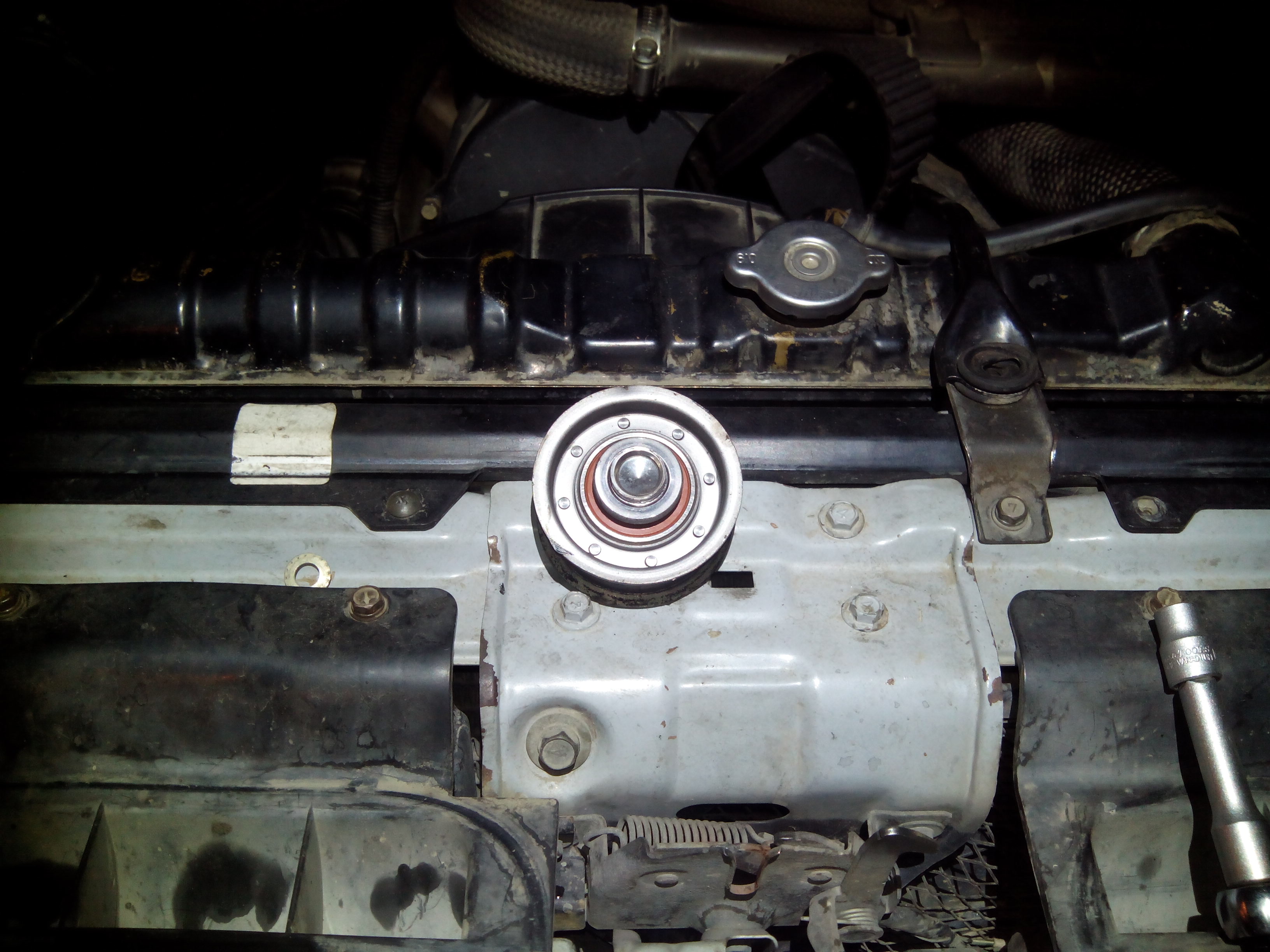

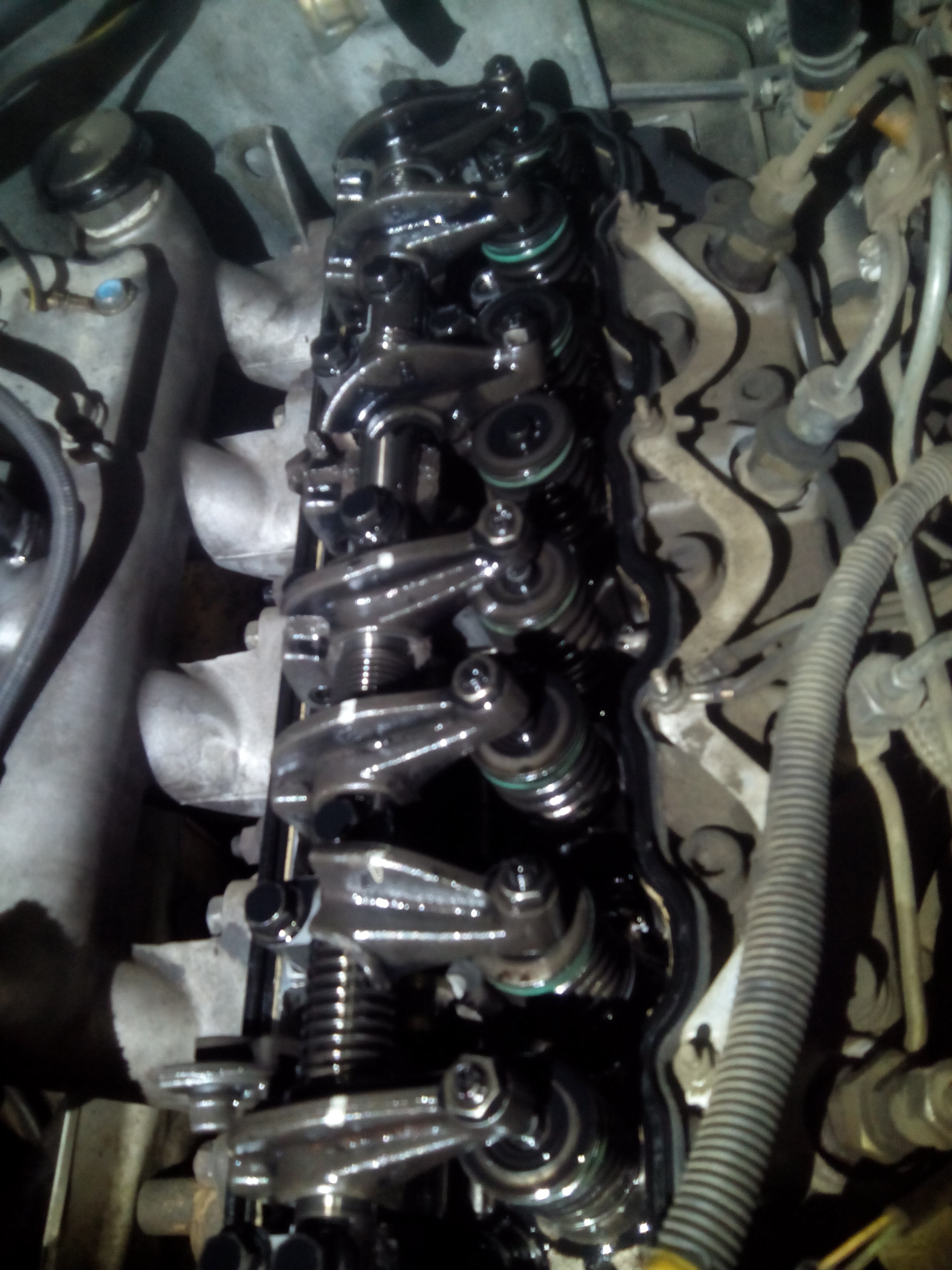

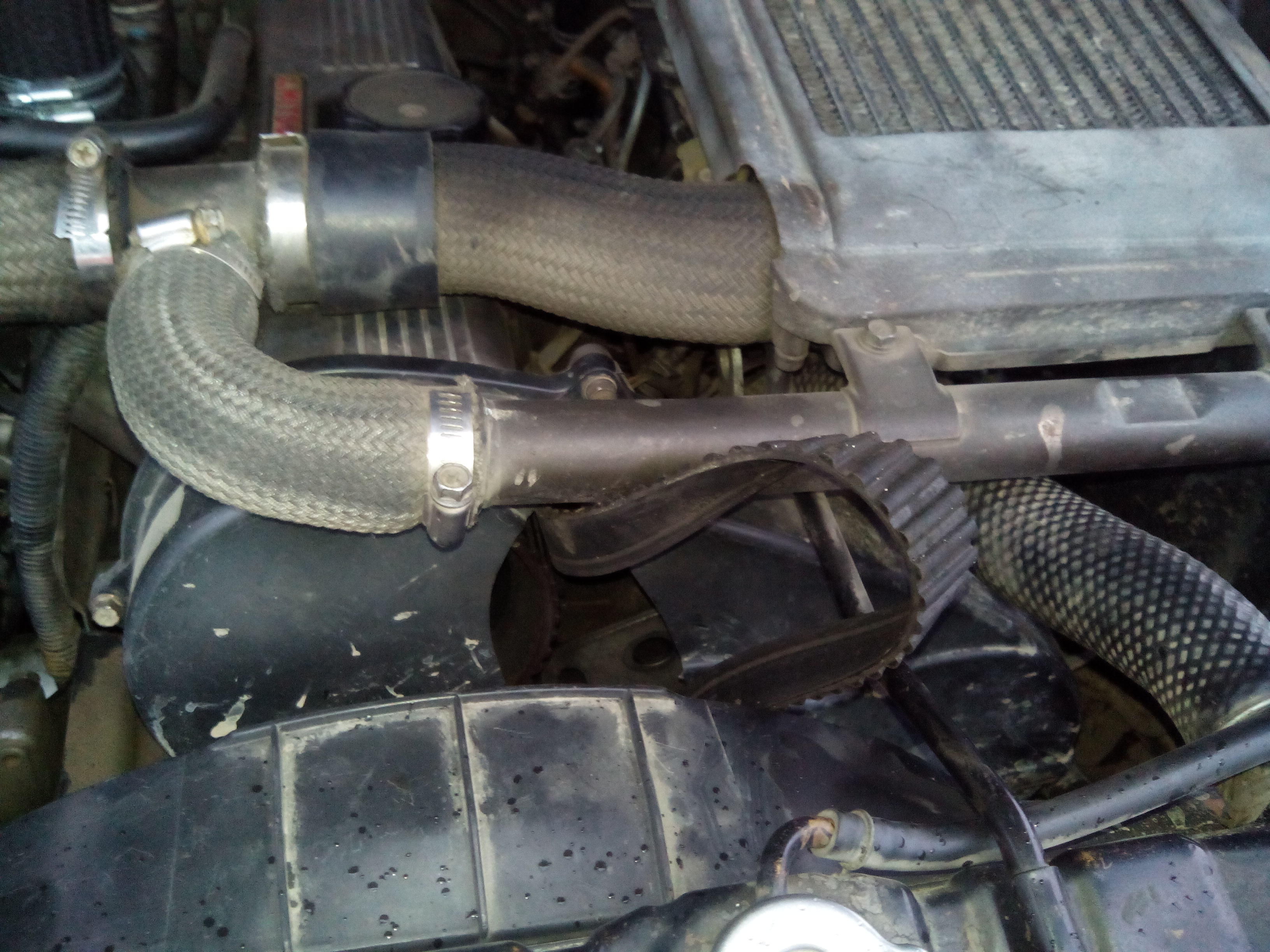

Еду я значит сегодня, никого не трогаю, вдруг че-то стрельнуло и мотор заглох. Торможу, открываю капот и вижу, что вырвало натяжной ролик, пробита защита ремня и ремень висит (ремень целый, а ролик выпрессовало из уголка которым он крепится к мотору) . Дотащили до дома, скинул клапанную крышку - коромыслам пипец почти всем, клапана вроде целые. Голову сможем снять только через неделю когда будет место в боксе, а пока авто стоит под домом. Какие еще повреждения мог получить мотор? Распредвал вроде целый.
Для себя определил 3 варианта развития событий:
1. Ставлю коромысла, ремнеь ролик и пробую завести.
2. Капиталим мотор полностью со снятием
3. Покупка нового мотора.
Хотелось бы узнать насколько реален вариант 1 и что еще можно узнать не снимая головы? А также какие лучше купить коромысла? Родные или аналоги от хундая?

подымай вал, смотри клапана(стоят все ровно) смотри пастели вала на предмет трещин, хундаевские рокера (дешевле), ролик и пробуй. если все нормально-потом поменяеш ремень. (интересно. -ролик брак?)

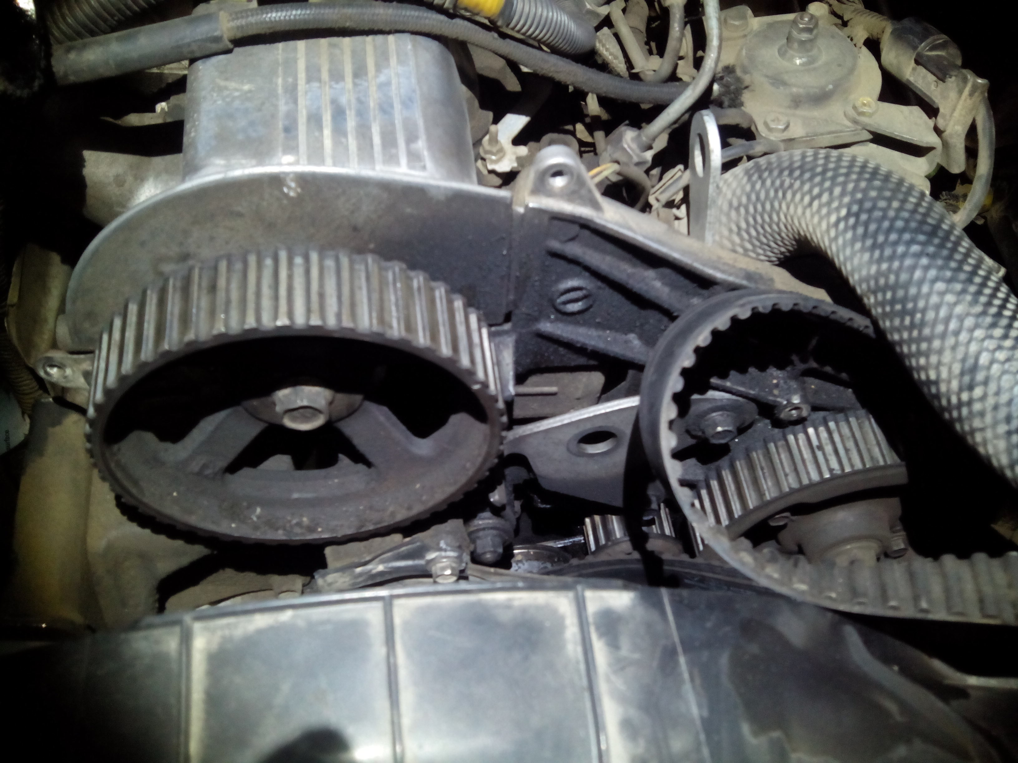

Только что отдал точно такую же машину. Просто один в один.Бушуй писал(а):(интересно. -ролик брак?)
Виноват ремень балансиров, попал под ГРМ, увеличил натяг, ось не выдержала.
ТС Смотрите постели (крышки) меняйте если надо, и заводите.
Балансирный наверное лучше не ставить

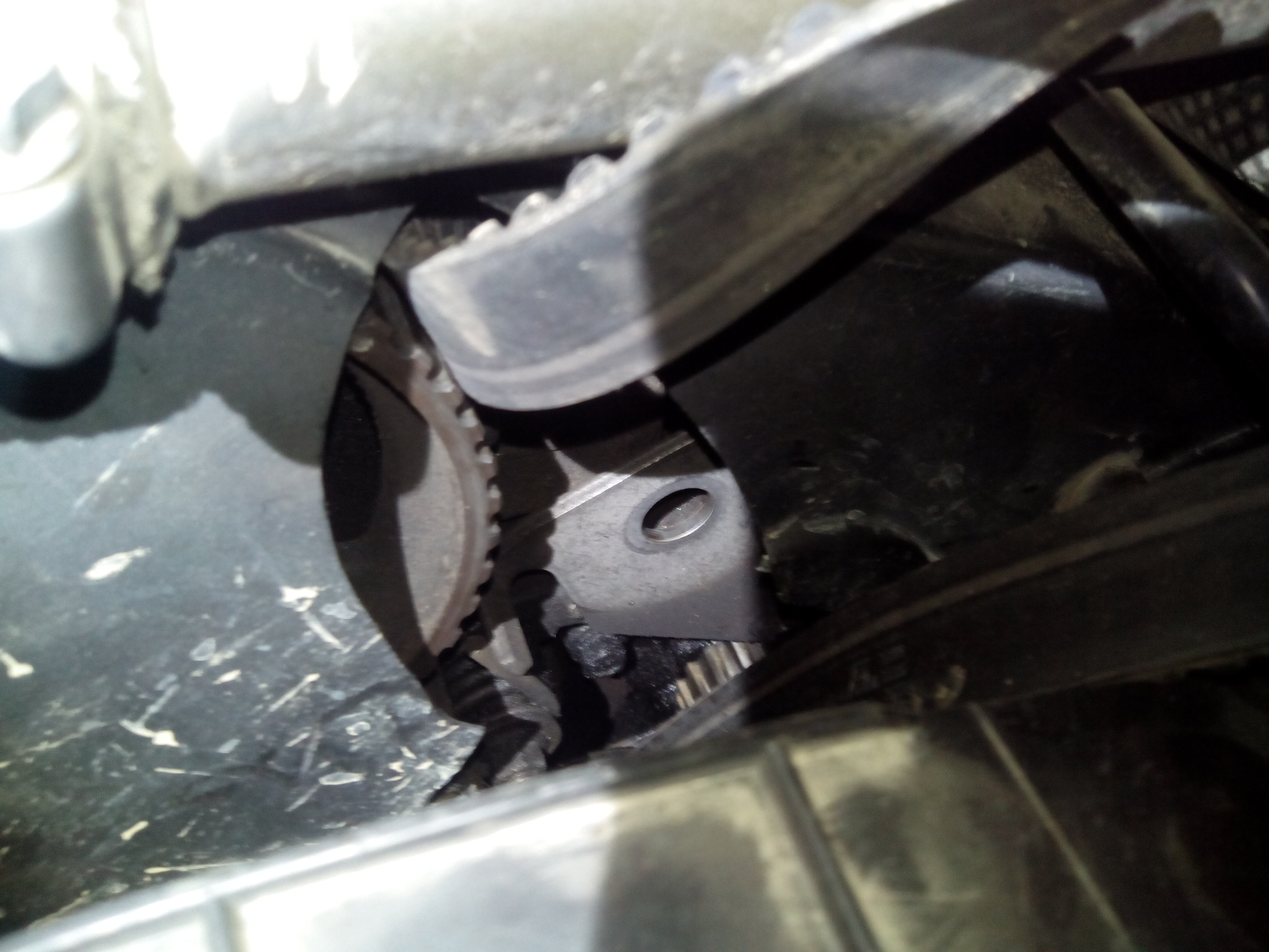

Судя по фотке уже не стоит, но зубья блестят скорее всего стоял. Да и нечему больше там такое усилие развить.

и наплыв на ролике резиновый,-значит притаился собака внизу

Какова вероятность что клапана погнуло и как проверить это не снимая головы? просто прочел уже много на эту тему и все пишут по-разному. у кого гнет клапана, у кого нет
Pajero '96 V46 4M40 EFI, АКПП
- Жипер
- Сообщения: 22073
- Двигатель:: 4d56, 4m40, 5vz
- Откуда: Приморье
- Откуда: Владивосток
- Благодарил (а): 39 раз
- Поблагодарили: 499 раз
Re: Слетел ремень ГРМ, поломало коромысла
На 56-м не слышал про гнутые клапана.
Ломает коромысла, ось коромысел, башмаки(крышки распредвала).

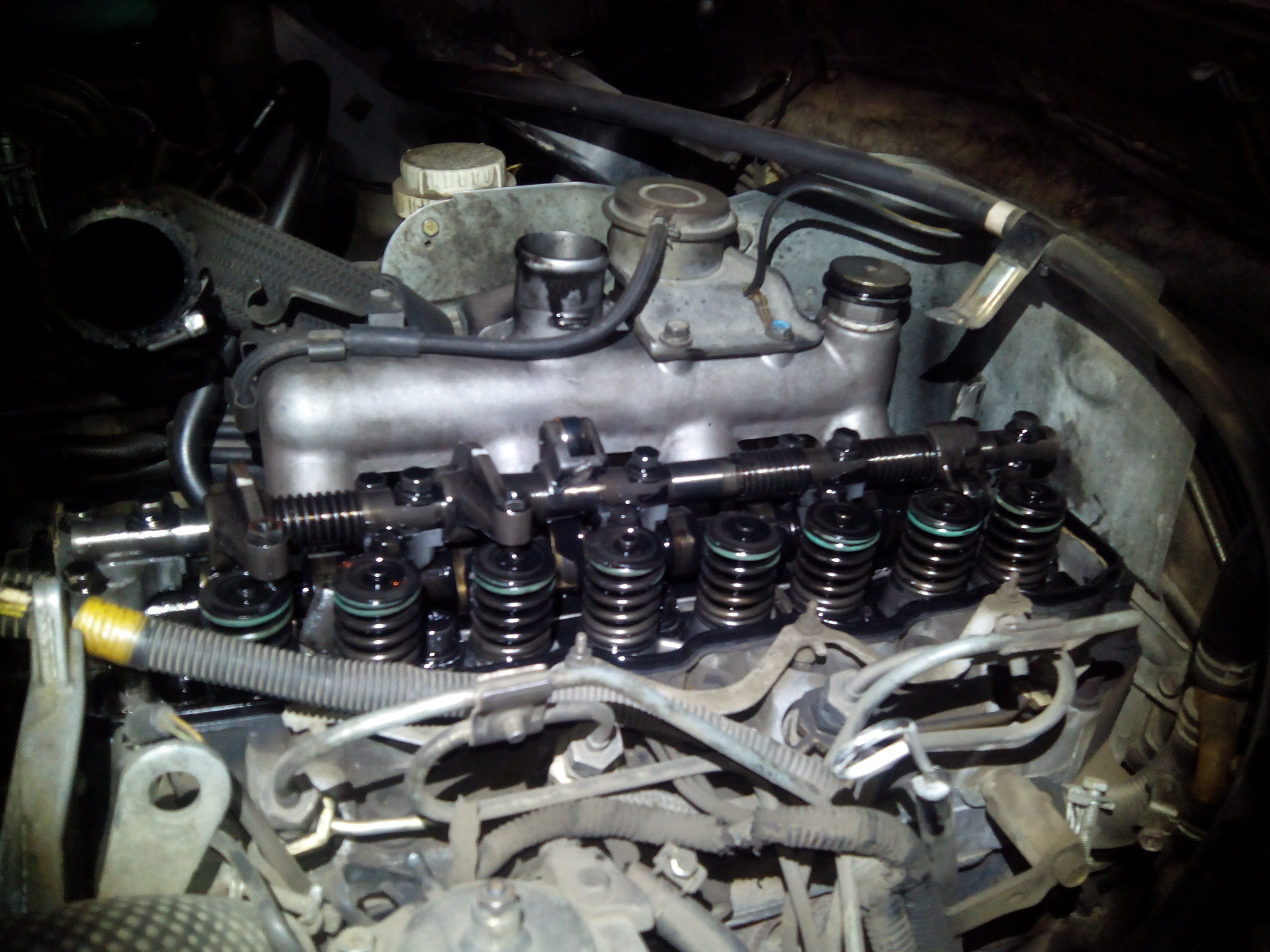

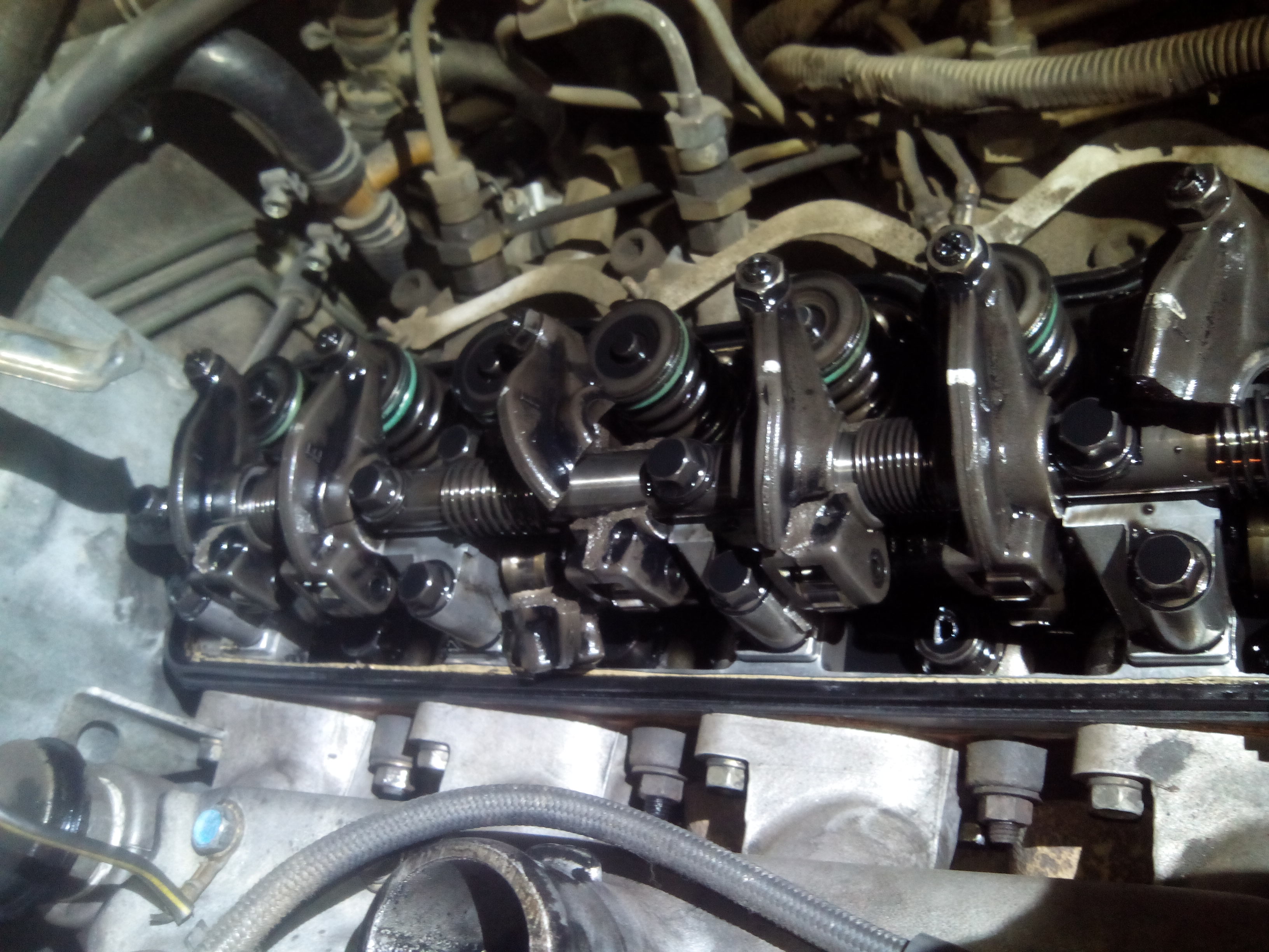

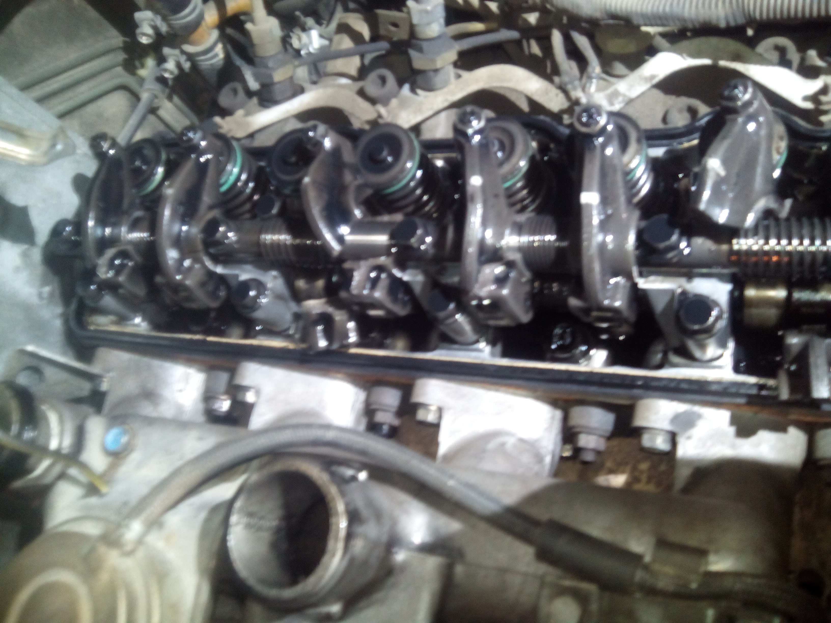

Вчера ночью уже смотрел кроме коромысел все остальное визуально целое.
Имеет ли смысл заказывать сборку как предложил SNOOPER или купить отдельно коромысла и насадить на вал?

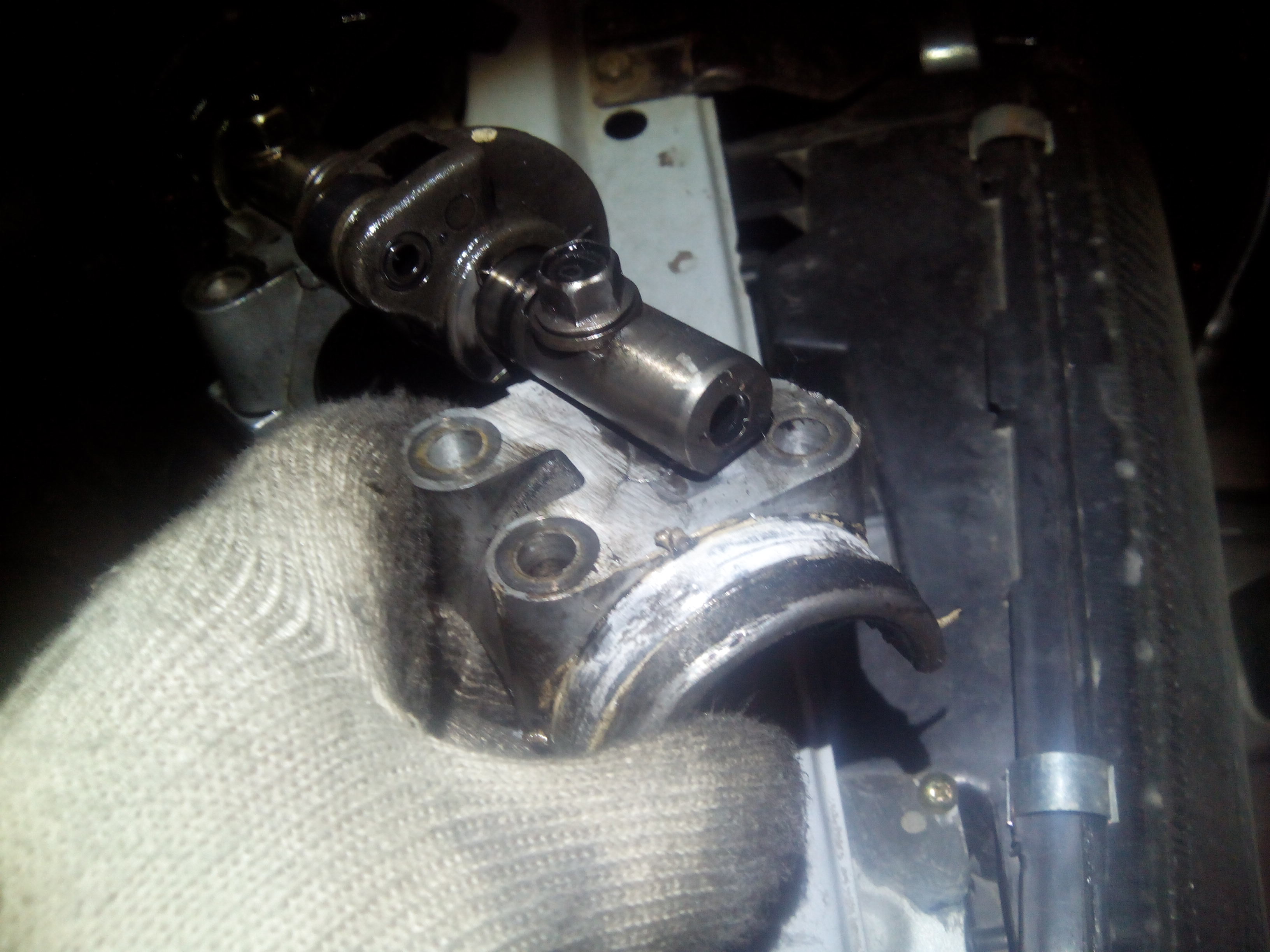

Сборка понадобится если крышки лопнули или потянуло резьбу болтов крепления оси.
Отверните свою ось, если отворачивается легко значит болты потянуты.
Да и внимательно посмотрите сами крышки на предмет трещин.
По инету это не возможно.

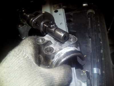

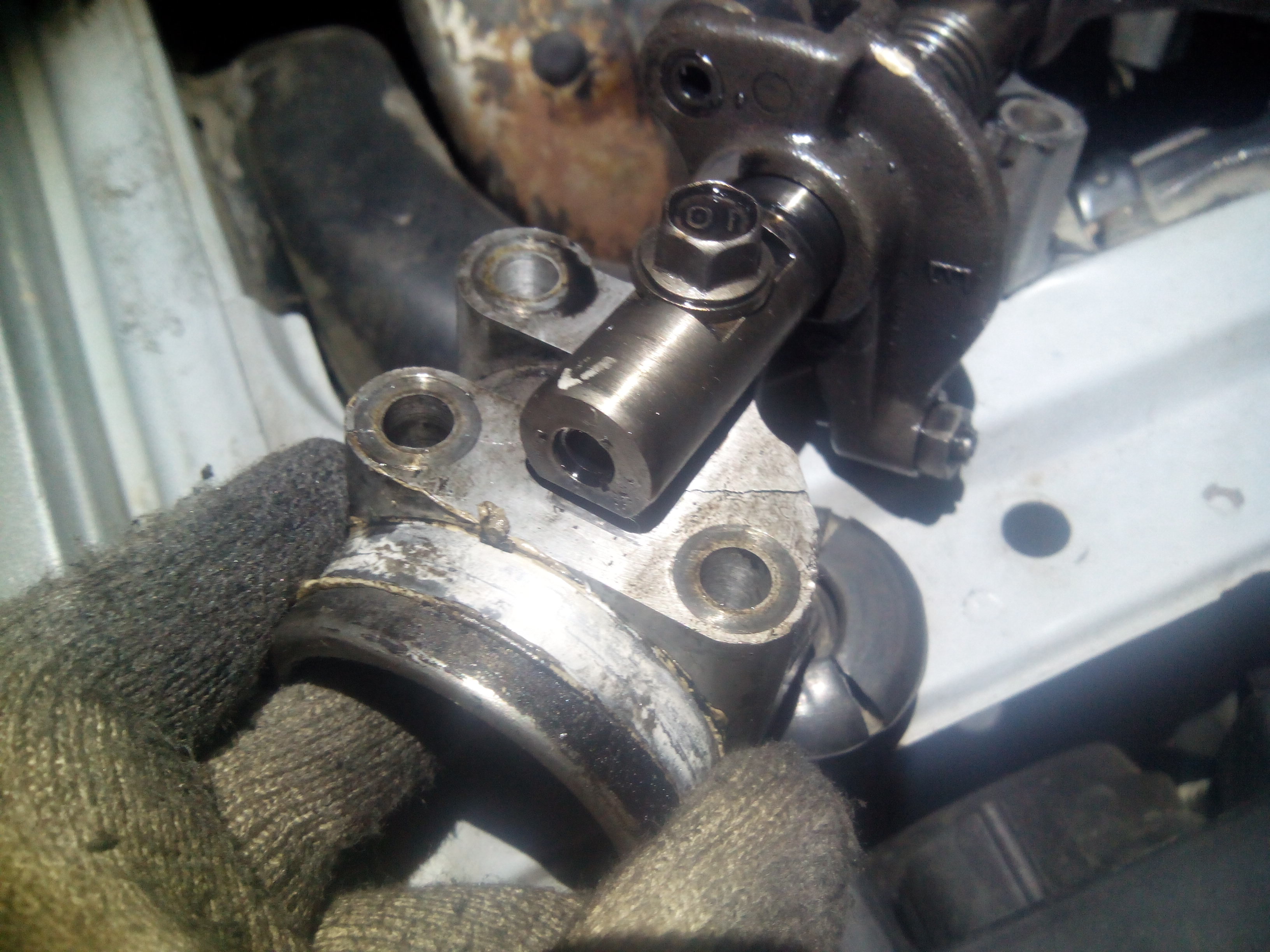

Вобщем снял я эту фигню с коромыслами. на ней трещины в со стороны шкива распредвала. Под замену.
Жипер, хочу спросить совета, как опытного товарища, где лучше закупить запчасти? посоветуйте магазин. Живу возле военки.

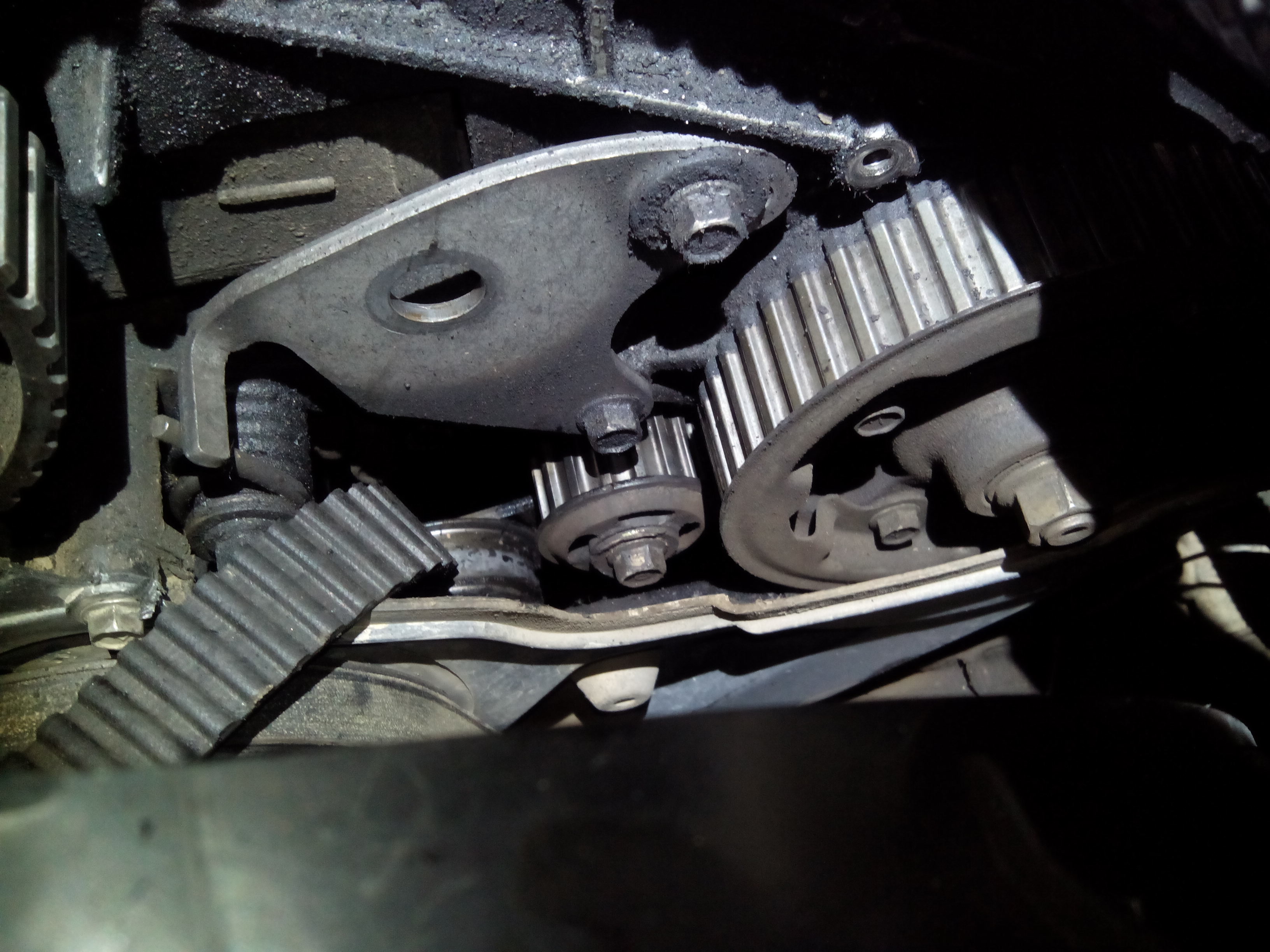

Еще один момент, темно и не очень видно, но кажется балансирный ремень отсутствует? или он в другом месте?
Да нету уже ремня, валяется внизу.
Ну а фотки как и у меня, пуля в пулю
