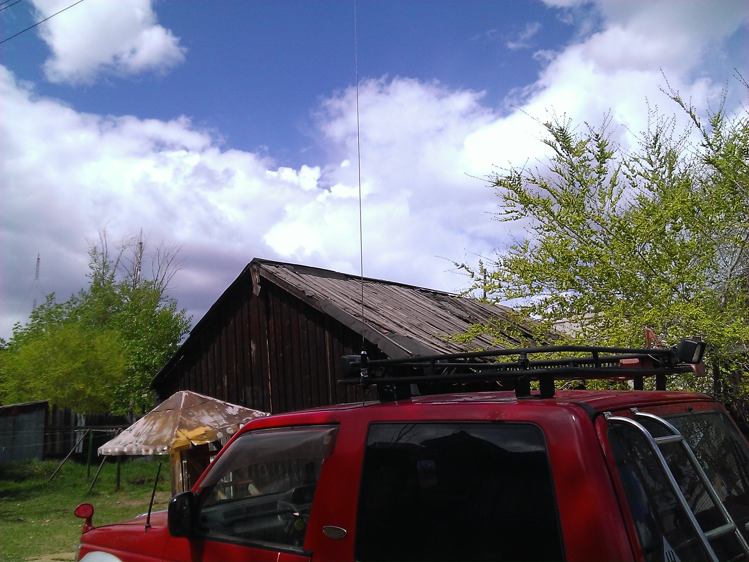

может кому интересно, с багажником получилось так:
салон разбирали, усиливали места крепления... люстра подключена через военный разъем который установлен на крыше...
