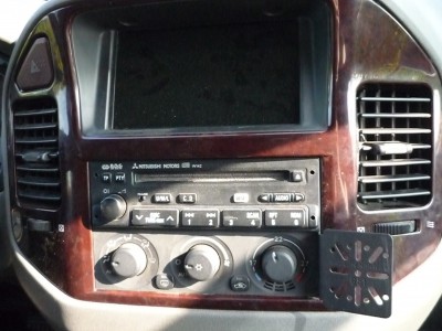

Как снять кнопку аварийной сигнализации и поменять в ней лампу подсветки? Авто Паджеро 3 2006 года последний рейсталинг

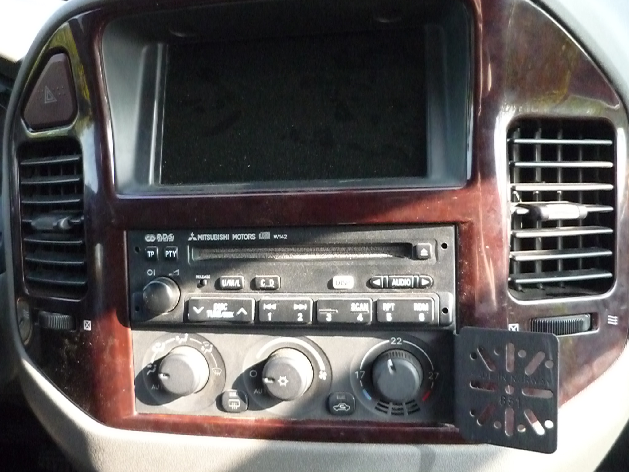

У кого-нибудь стоит такая пластина с правой стороны ? я из-за нее не могу снять этот рыжий пластик, мне всю торпеду разбирать теперь? Получается чтоб снять рыжую панель, надо открутить пластину, а чтоб подлезть к винтикам от этой пластины - надо снять рыжую панель..... "замкнутый круг" :]:-O: и почему-то магнитола вытаскивается вместе с панелью, так должно быть?

ну аккуратно дремелем спилить её нафиг - и нет проблем... :)
не...?
да и ракурс фото не позволяет судить о расстояниях. возможно, рыжий пластик без проблем снимается, и эта железяка не мешает. он вообще вытаскивается очень легко и много места ему не надо, чтобы выскочить.

Не, я мечтаю рацию купить, пригодится под тангетку, идеальное место
Ее края втыкаются один в магнитолу, другой в пластик снизу, даже если согнуть пластину влево. Ее только если плоскогубцами загибать края, но боюсь она не выдержит

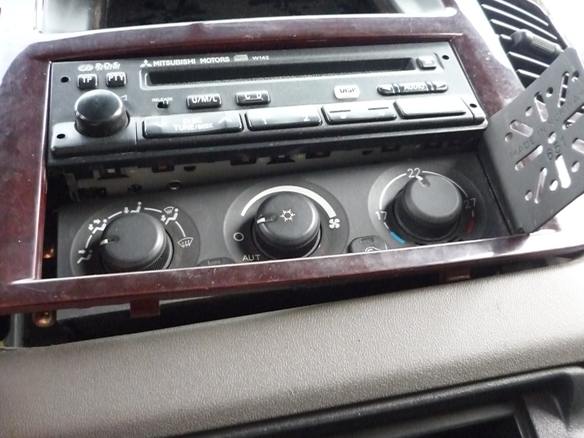

я думаю мало кто в курсе, что это за железяка.
у всех просто вынимается рыжий пластик, а магнитолы остаются на месте.
вот так:

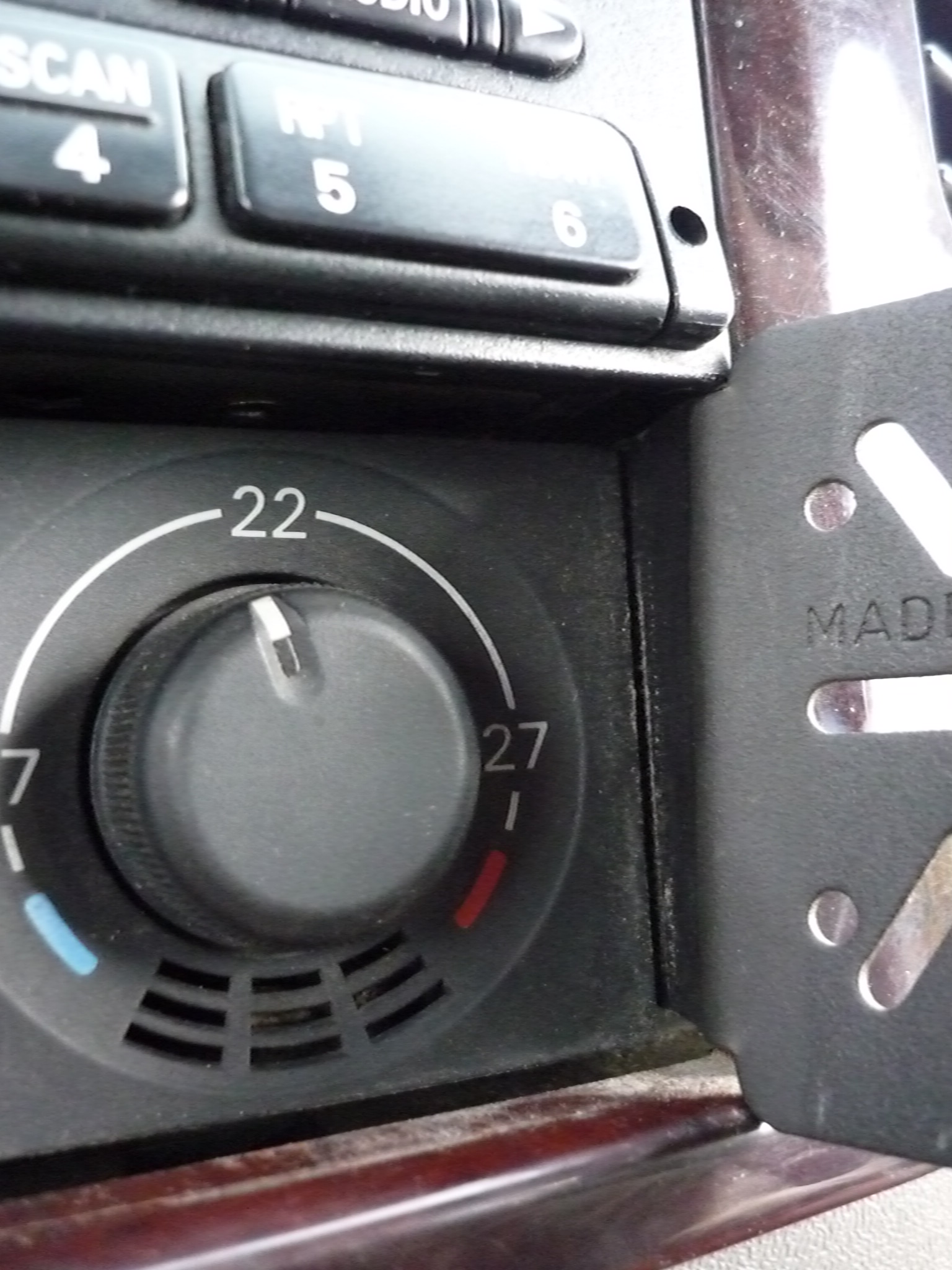

На этой железяке была прикручена подставка-зарядник от древней нокии, сейчас тогда сделаю десятую попытку снять и сфоткаю на каком моменте оно все прекращается

Как-то так

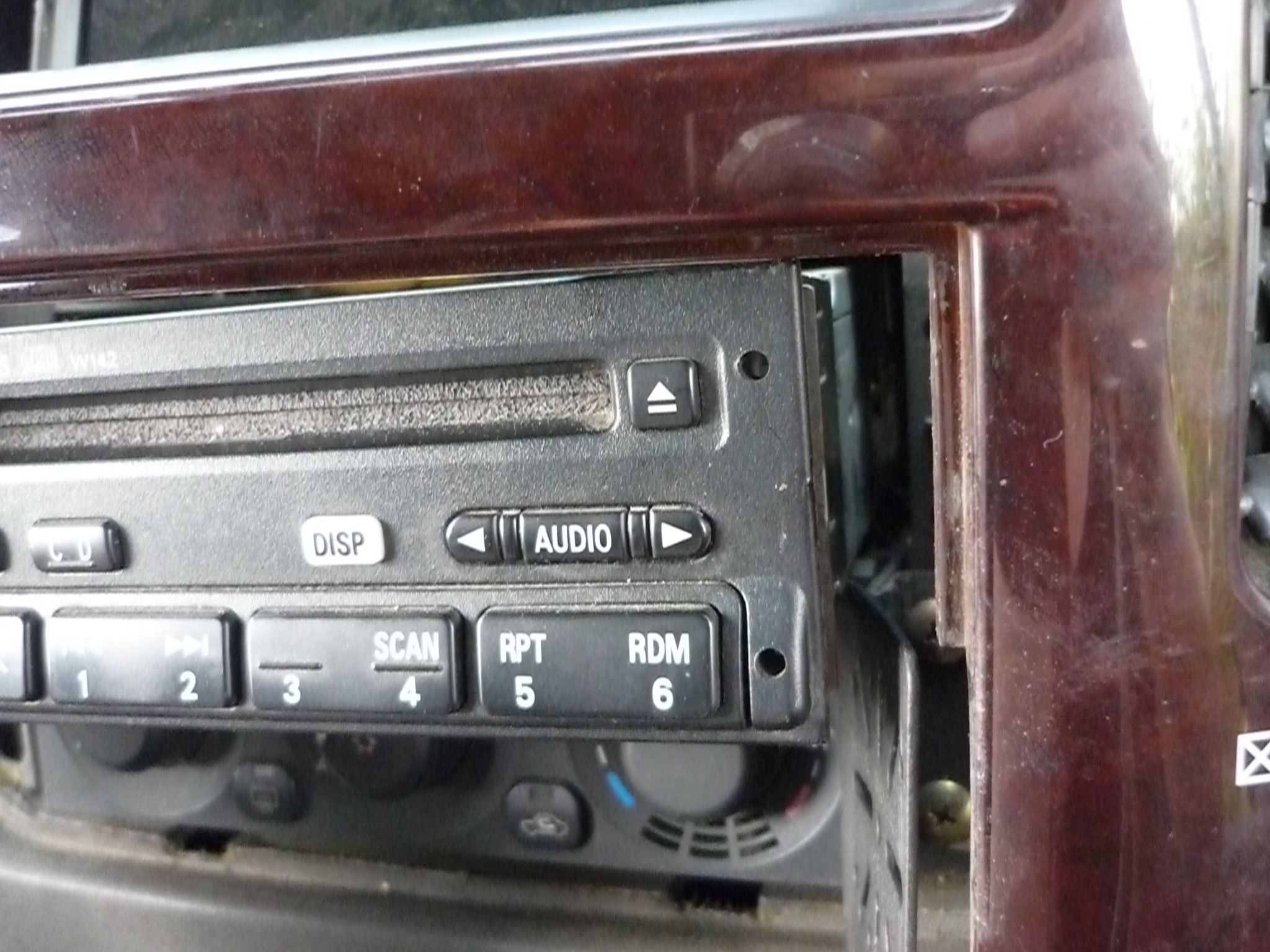

Как магнитола держится на пластике? разжать пластик не получается

мдя..., кто-то знатно извращнулся.
а точно эта фигня прикручена там? может просто очень плотно всунута?

Я тормоз, надо было посильней дернуть за магнитолу, она вообще не прикручена, она наоборот своими краями прижимает выступающие края рыжего пластика, магнитола в нем просто застряла. Вобщем пришлось сначала магнитолу выковыривать.
