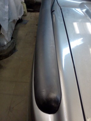

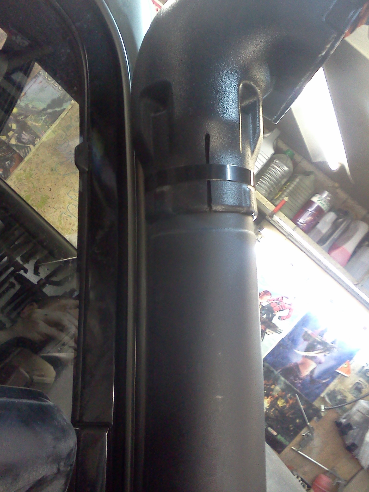

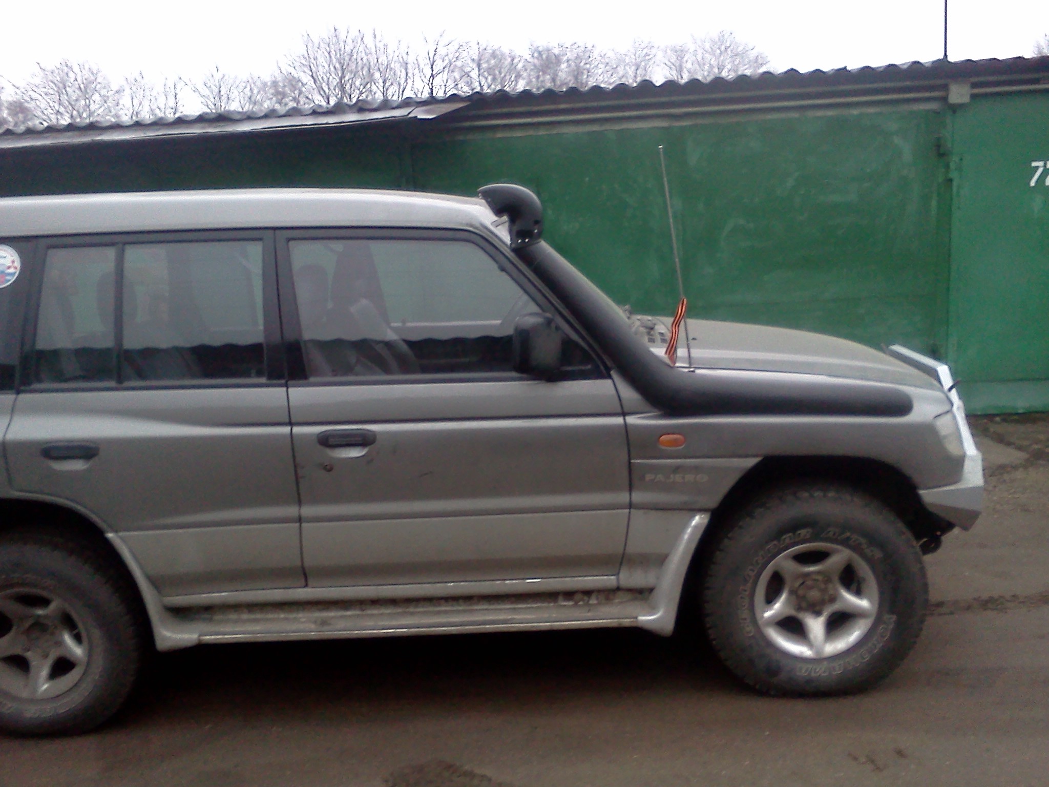

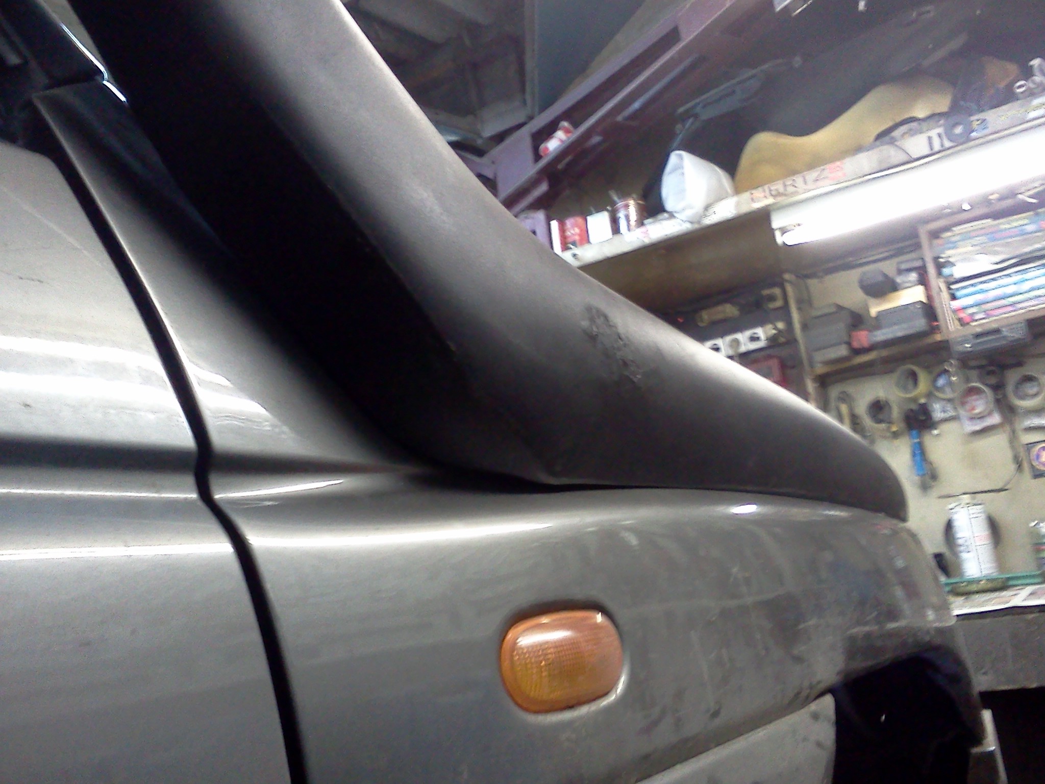

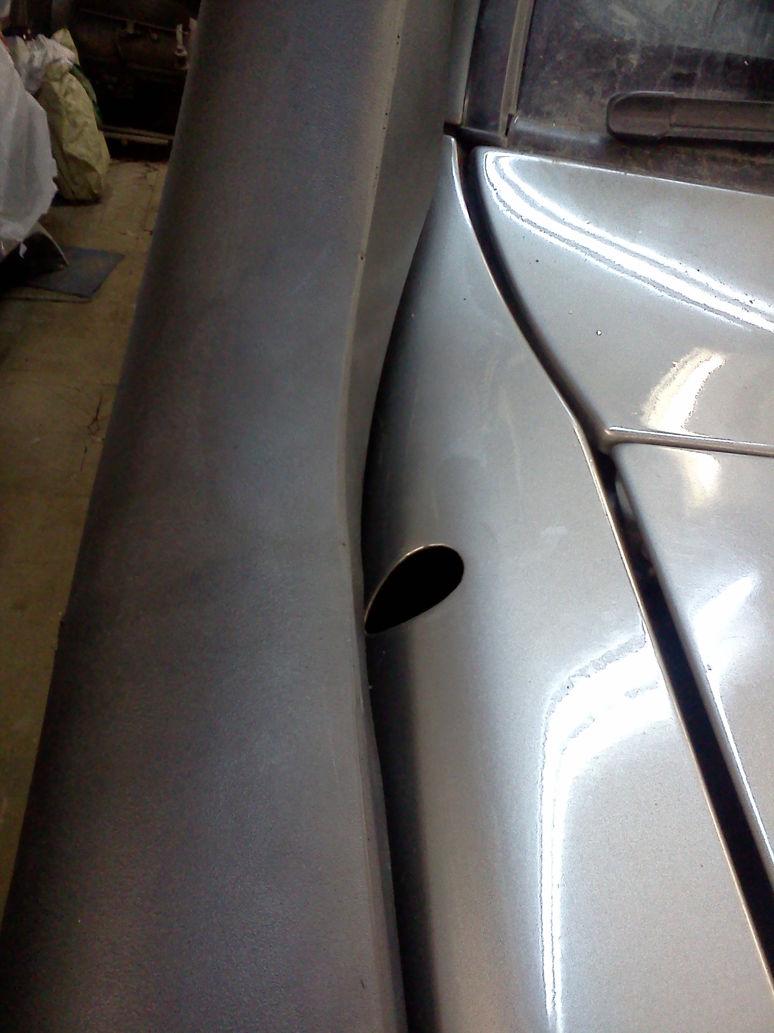

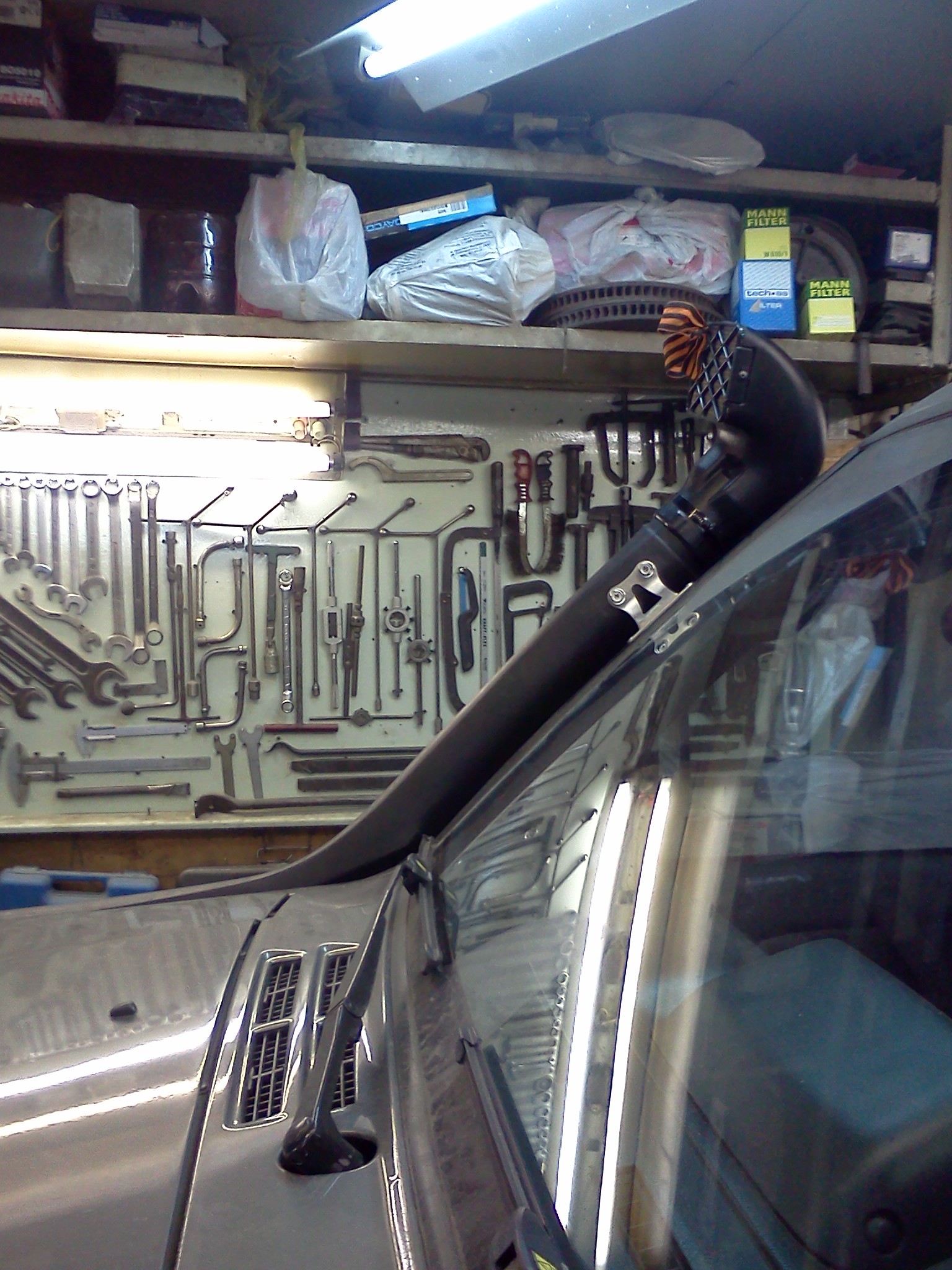

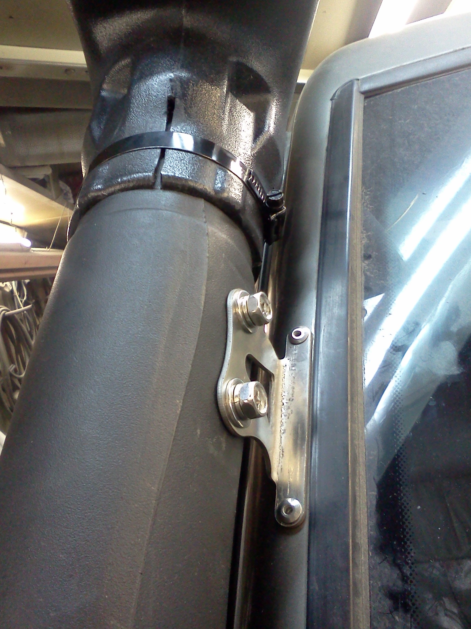

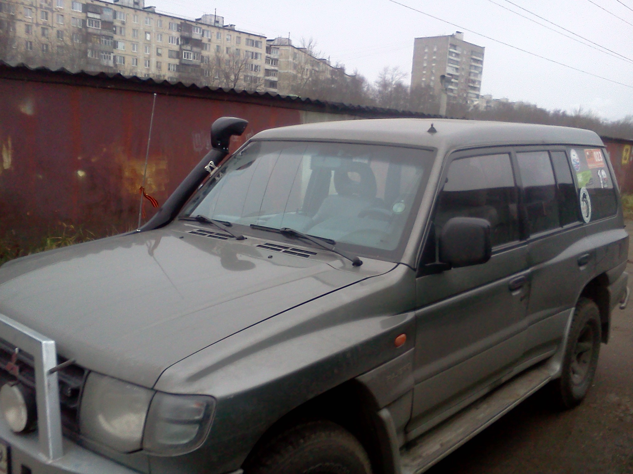

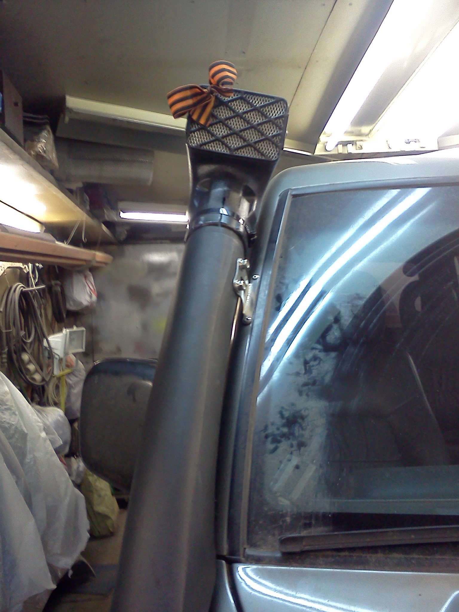

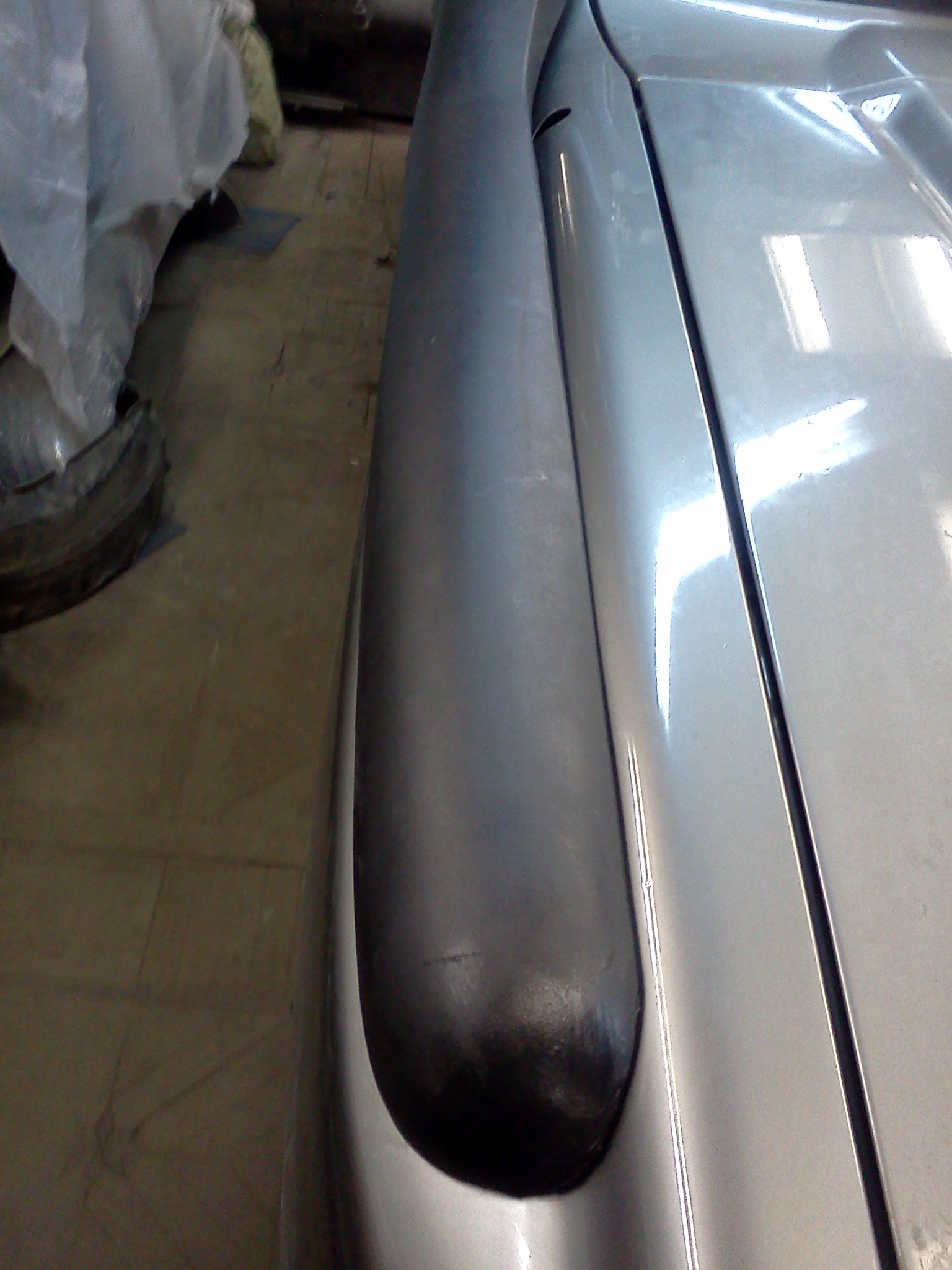

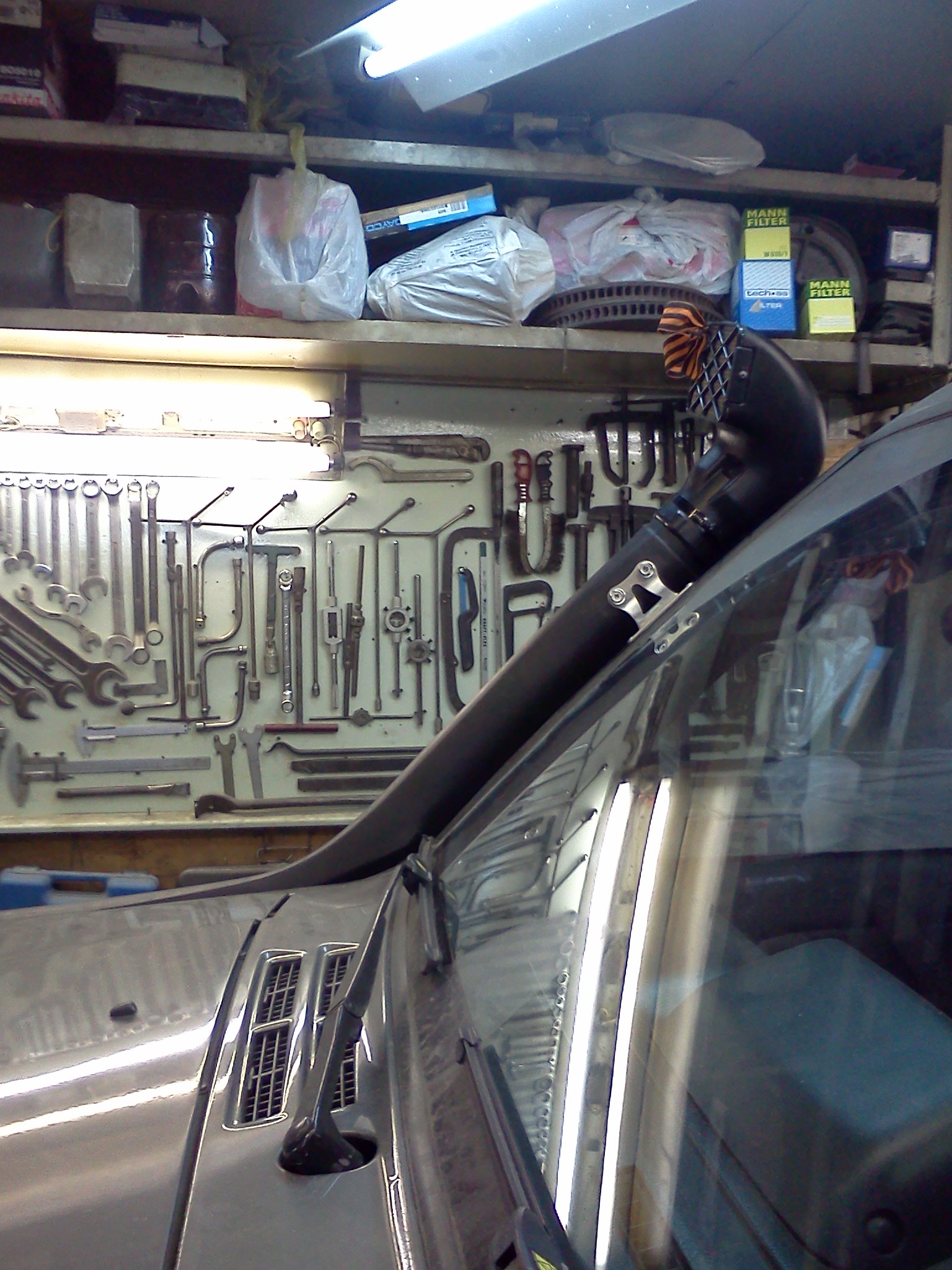

Купил шноркель задёшего по объяве у нас на форуме.
Ставил без опыта установки, т.е. первый раз.
Ну главное вырезать дыру (отверстие) под основную трубу, потом шаблон и все отверстия как на ладони.
Проблемы: трубки надо дорабатыват по длине. Короткий огрызок, что прилипает к фильтру надо либо через герметик или резать для него прокладку из резины, и по длине отрезать.
В моём случае обошёлся герметиком, всё довольно плотно село.
С заборником не всё нормально: можно поставить только мордой вперёд, добавил к нему две решётки, одна с чулком, вторая просто железка. Про антену кто-то спрашивал, встаёт без проблем, только вместо штатной резинки под крыло - герметик или герметик + скотч двухсторонний. Ну и надо отдать должное, весь крепёж нержавейка 100%. ну вот как оно всё выглядит. Для установки достаточно вывесить переднее колесо (снимать не надо) и снять подкрыльник и антену (без ямы затруднительно).
Не спеша, отоспаться, придти в гараж часиков в 12, взять с собой пиво (литра 2-3) и к вечеру всё будет на месте, без опыта установки шноркелей, (если руки оттуда откуда надо).
Ну вот так...

Только георгиевской ленточке не место в грязи висеть.

+100500.....хотя...если юзать инструмент каждый день,хрена с два он так красиво на стене висеть будетвитал71 писал(а):какой гараж.. какой порядок

Тоже вахуе.витал71 писал(а):какой гараж.. какой порядок

Если взять за правило каждый вечер убирать всё на свои места, - то так и будет.

Кстати, после небольшой переделки заборник можно развернуть.
