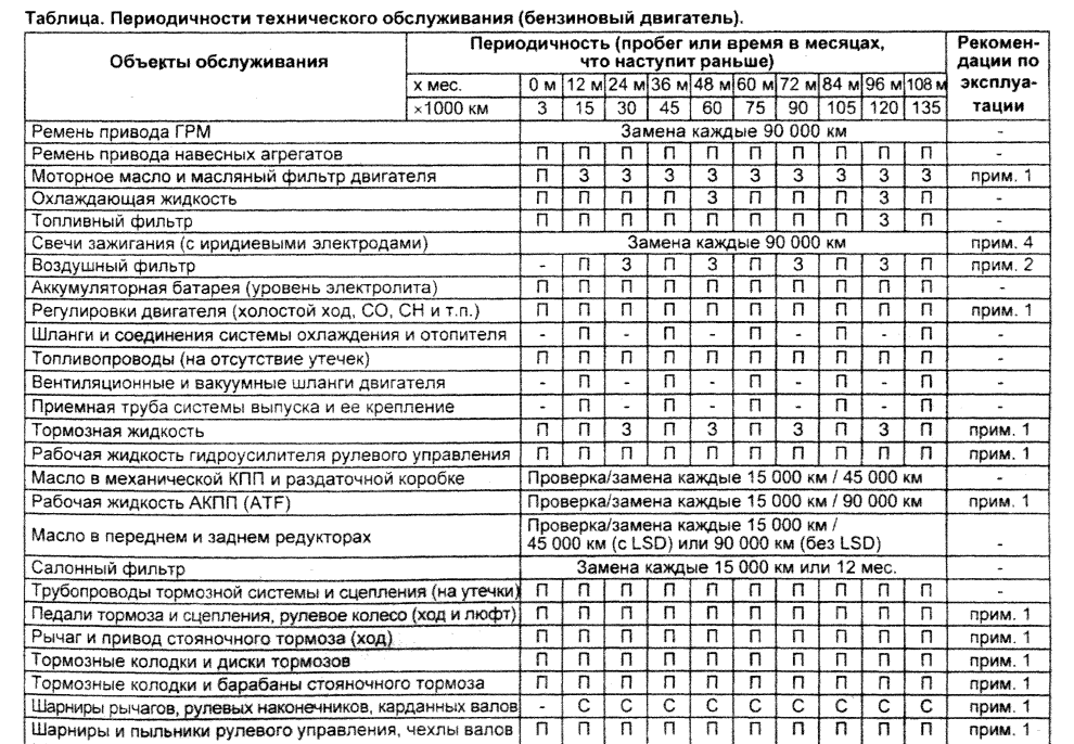

Попробуйте меня понять. ТО 89 тыс. км. нет в природе, есть ТО 90 тыс.км. Да, ТО 90 можно сделать и при пробеге 89000 км, но... Сделано ли оно в полном объёме? Если не сделано, то надо думать серьёзных последствиях. Ибо не исключаю, что его не сделали ввиду завершения гарантии и не дешевизны данного ТО у ОД. Почему и спрашиваю о документах или хотя бы о штампе в сервисной (пример на вложении). Сделано? Гуд. Это первое. Теперь второе. Получается уже, что именно Вы пропустили очередное регламентное ТО 105 тыс. км. и перекатали по пробегу ТО 120 тыс. км.
Что делать? Открыть сервисную книжку, посмотреть список работ, жиж и расходников согласно ТО 105 и 120 и кратности годам возраста Вашего а/м. И не дискутировать о "надо ли менять тормозуху и антифриз"))) Надо))) По регламенту надо))) Впрочем, Вы можете не придерживаться этого регламента)))) Количество Ваших тем с вопросами в стиле "почему сломалось" с учётом г.в. а/м будет достаточно. Как то так, вкратце.

О как! ::-D: Почитайте и Вы. :) Ну, а дальше на кнопку во вложении. "Жор масла", "вкладыши на G75", "трапеция", "замена тормозной" и т.д. А то, ишь ты, в ФАК захотелось. ::-D:

Я эту таблицу смотрел ;) там замена масла на 105 и что с того? Проверки все делал.
