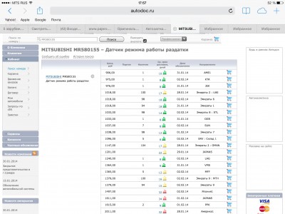

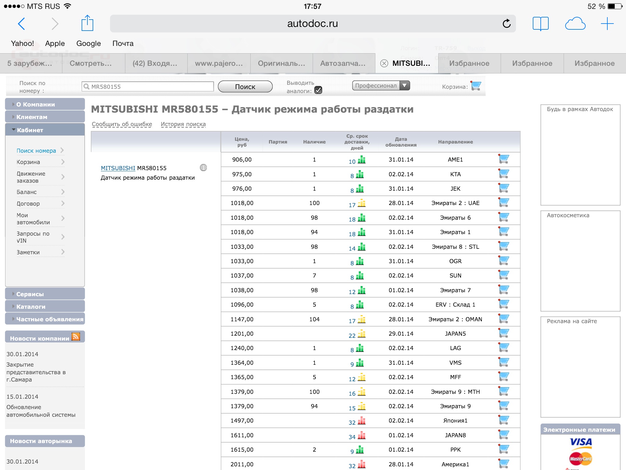

Ковырялся в сумке, сидя в машине, и случайно сдвинул переключатель из 4H на 4HL. Собрался ехать, смотрю - мигает блокировка.
В Митсу-Таганке сделали диагностику (2640 руб) и выявили два датчика. В наличии не было, я заказал (они по 3000 руб).
Ошибку мне, кстати, сняли, сейчас всё нормально, но сколько проживёт - не знаю.

Нормально они тебя раскружили.... Ценник с доставкой в Иркутск

Может быть, но я не парюсь. Мне лет 10 назад надоело по гаражам ошиваться и тратить время "на экономию". Есть специальные люди, это их хлеб - пусть работают.DenVer писал(а):Нормально они тебя раскружили.... ...
Вчера обзвонил три сервиса в округе - на Кантемировской, на Белой Даче и ещё какой-то в ТЦ "Москва". Никто меня с распростёртыми объятиями и дешёвыми датчиками не ждал.

Я не отправлял в гаражный сервис, судя по году автомобиля, с гарантии слетела, датчики можно заказать и купить в другом магазине и приехать со своими датчиками в любой понравившийся сервис, в данном случае к офицаламИ Тельму, и Луизу писал(а):Может быть, но я не парюсь. Мне лет 10 назад надоело по гаражам ошиваться и тратить время "на экономию". Есть специальные люди, это их хлеб - пусть работают.DenVer писал(а):Нормально они тебя раскружили.... ...
