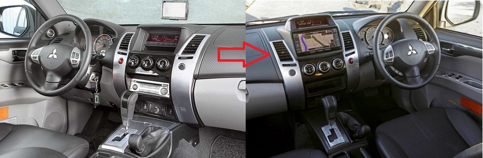

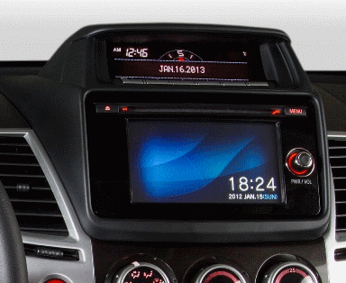

Всем привет, Как то на просторах инета наткнулся вот на такие фото приборной панели нового pajero sport.
Ищется код такой запчасти для заказа. вот именно такой двойной козырек магнитоллы .как на фото
[/i]
Ниже сделал подборку по всей ветке чтобы вам проще было искать. Если вам пригодилась информация в шапке или теме, жмите кнопку :*THUMBS UP*: Удачи)
******************Тема про то как из до рестайла сделать рестайлинг) ************************

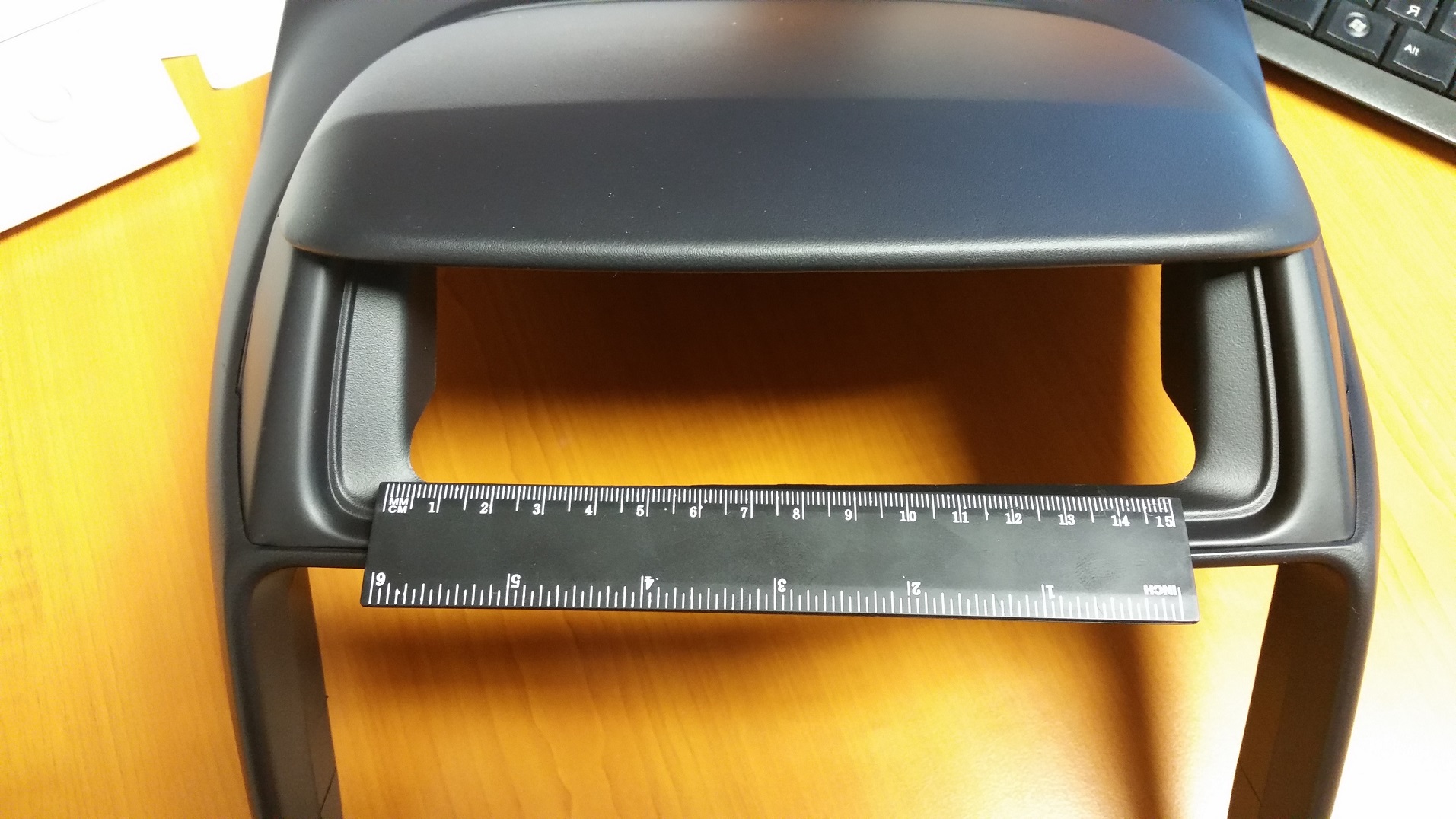

Рамка найдена!!! КОД ДЕТАЛИ 8060A234XA <<< В ней используется бортовой компьютер с другими кнопками, Как установить старый БК в новую рамку читайте в теме!
Все рамки Pajero sport Отдельное Спасибо ЛисЪ и всем всем кто принял участие :*THANK*:
Тут
8060A234XA
MN179269XA
8060A079XA
Подробнее.... http://pajero4x4.ru/bbs/phpBB2/viewtopi ... 5#p1789946
Новая рамка 8060A234XA с размерами
Тут

Есть обладатели новых Калужских NMPS??? Не встречалась ли вам в салонах такая комплектация???
Re: Разыскивается двойная панель консоли магнитолы.
Добавлено: 23 ноя 2013, 09:14
ЛисЪ
У меня такая комплекция, но покупал в Белоруссии. Сборка Таиланд.
Добавлено: 23 ноя 2013, 09:17
Именно с такой консолью?
Добавлено: 23 ноя 2013, 09:19
sem_tom
ЛисЪ писал(а):У меня такая комплекция, но покупал в Белоруссии. Сборка Таиланд.
Друг, а ты не мог бы выяснить у своего ОД код этого козырька??? Хочу себе поставить такой же. Да и думаю многих заинтересует.
Добавлено: 23 ноя 2013, 09:23
sem_tom
SNOOPER писал(а):Именно с такой консолью?
Добавлено: 23 ноя 2013, 15:24
ЛисЪ
У меня такая же консоль и магнитола, как на фото.Машина сборки августа 2013г.Я пока не могу дозвониться до менеджера в Минске.
Добавлено: 23 ноя 2013, 16:12
sem_tom
ЛисЪ писал(а):У меня такая же консоль и магнитола, как на фото.Машина сборки августа 2013г.Я пока не могу дозвониться до менеджера в Минске.
И БК сверху так же?

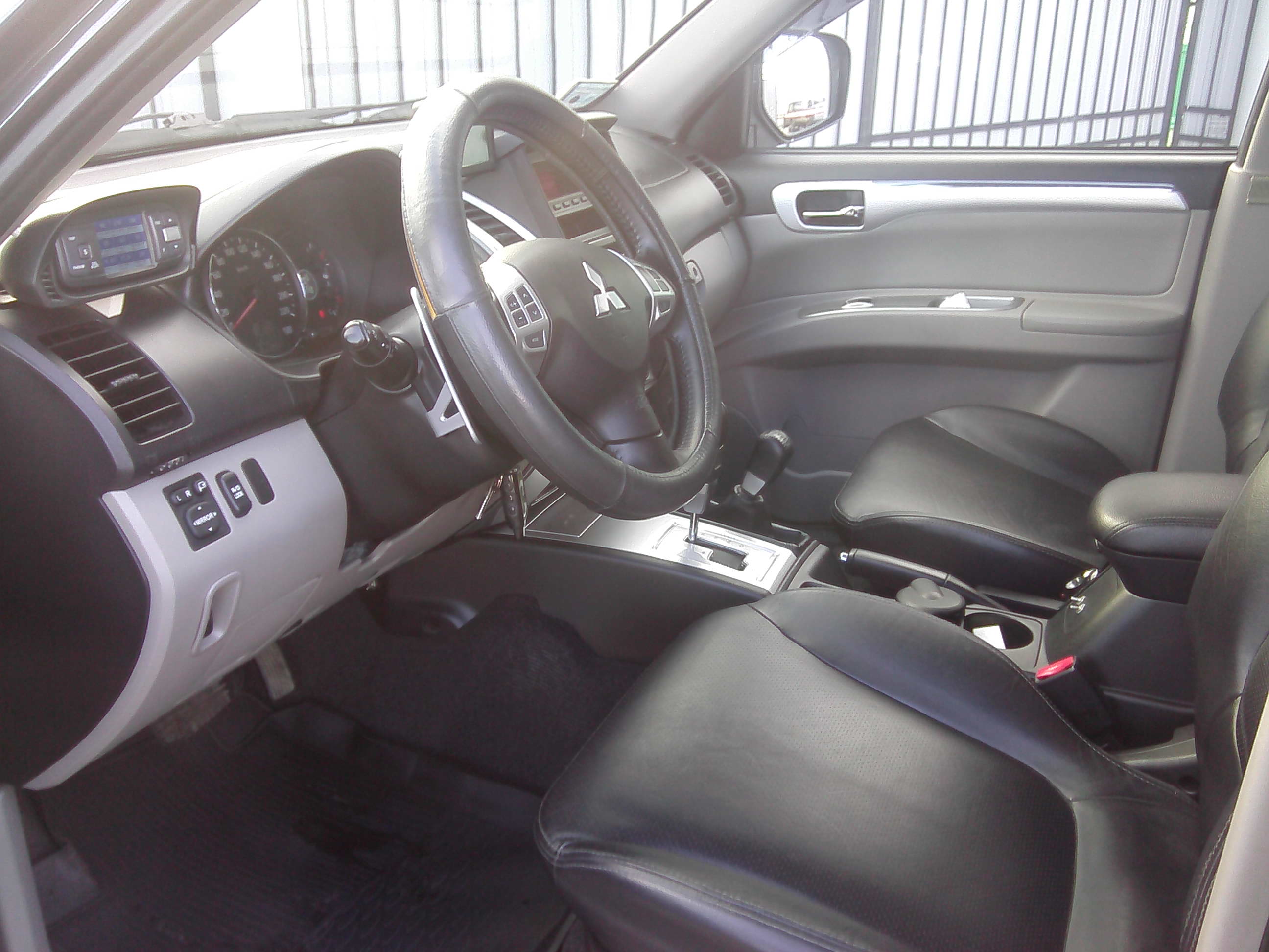

MAVR64
sem_tom
Какой БК будешь втыкать в "двухэтажную" панель? Штатный не подойдет.
По поводу места установки мультика. Вот так, например:

А мультик проще и эстетичней поставить сверху на обычный козырек.
