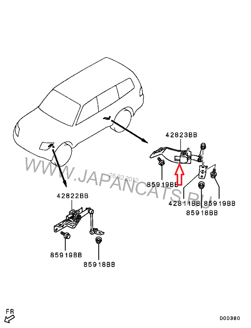

Летом я почти не пользовался ксеноном, а с наступлением коротких дней и длинных ночей начал его активно использовать и в один прекрасный момент замечаю, что при остановках корректор фар не работает, ни на правой фаре, ни на левой. Проверил тягу датчика (ту что в переднем крыле) тяга на месте в заднем не вижу, колесо мешает.
Подскажите в чём может быть проблема?

Может задний датчик дурит? Не тяга, а именно датчик. Проблема с ним не единична. ИМХО, как вариант, скинуть колесо, подвигать рычаг и посмотреть на изменения.
Кстати. Что у нас висит на этой цепи, вернее какой предохранитель?

Соглашусь с Лебедем:) Надо проверять оба датчика, а не только передний. Более того. судя по опыту многочисленных паджероводов, чаще всего из строя выходит именно задний датчик. Его-то и следует проверить в первую очередь.

Lebed писал(а):Может задний датчик дурит? Не тяга, а именно датчик. Проблема с ним не единична. ИМХО, как вариант, скинуть колесо, подвигать рычаг и посмотреть на изменения.
Привет, Андрей!
Понял, попробую подвигать.

    Я задний датчик на своей а/м поменял,когда он накрылся горела на панели желтая лампочка, поменял датчик погасла сама и корректор ожил.

      Проблема отпала сама собой после ... мойки автомобиля, )))) выехал после мытья, дай думаю попробую и ... всё заработало.)) Видимо как раз в то время когда я не пользовался ксеноном, было самое грязное мыть машину небыло никакого смысла и налипшая грязь блокировала работу кинематики.
