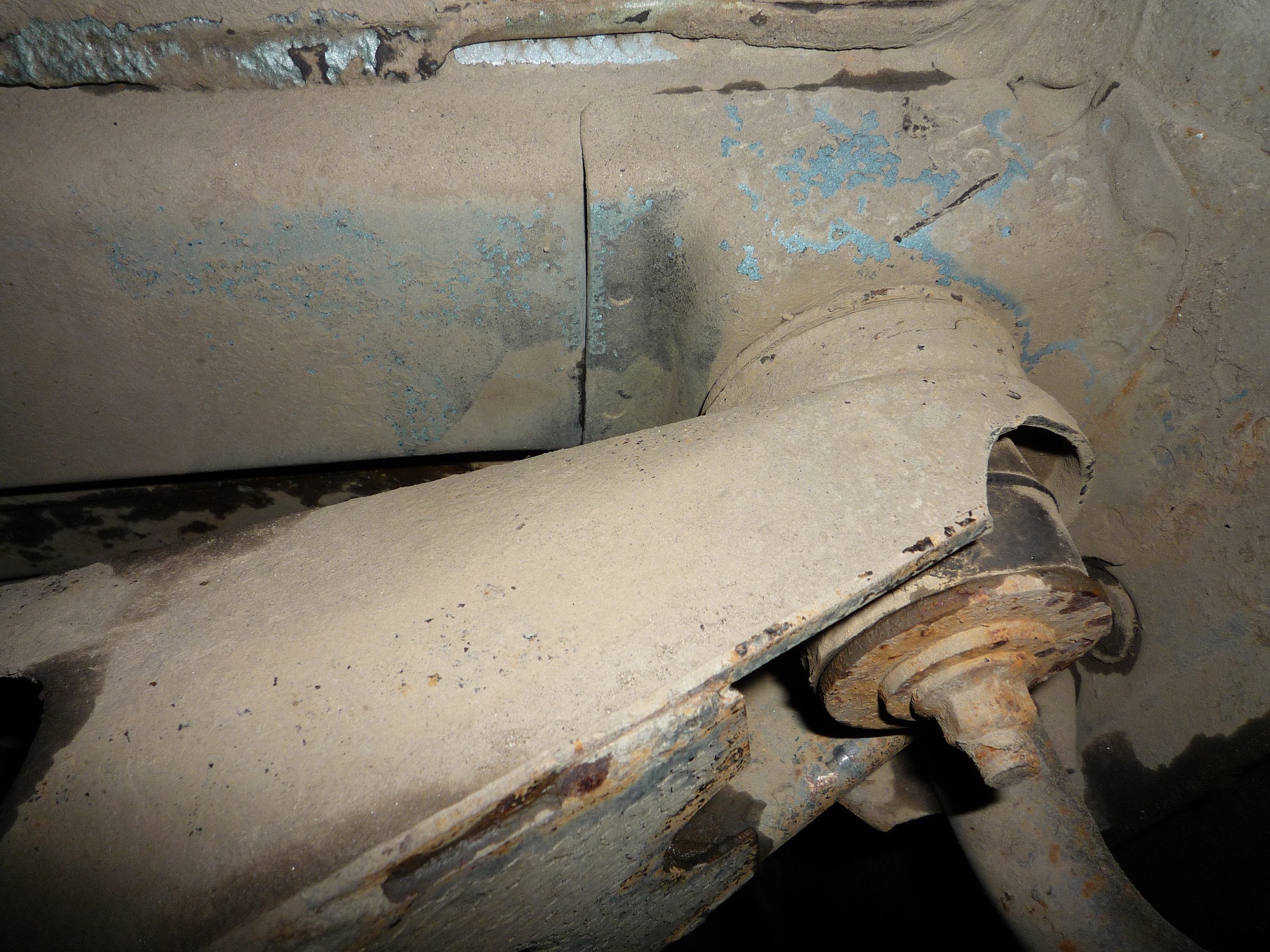

вот эта подушка под ногами водителя мне кажется с ней все в порядке обычно если есть зазоры то вокруг были бы ржавые разводы

Так даж на фото видно, нижняя подушка "гуляет"

artem2121 писал(а):вот эта подушка под ногами водителя мне кажется с ней все в порядке обычно если есть зазоры то вокруг были бы ржавые разводы
Эта подушка была затянута при царе Горохе ещё (судя по гайке), ключ на 14, немного усилий и всё будет ясно, проверено на собственном опыте.

а фото вообще какая-то передняя подушка? что-то место это не похоже. что там такое сзади вниз типа стабилизатора?

МДМ писал(а):а фото вообще какая-то передняя подушка? что-то место это не похоже. что там такое сзади вниз типа стабилизатора?
Крепление подножки.
Крепление подножки.
да ну на...
где такое крепление видел?
давай тс допытаем, что он такое и как сфоткал.
