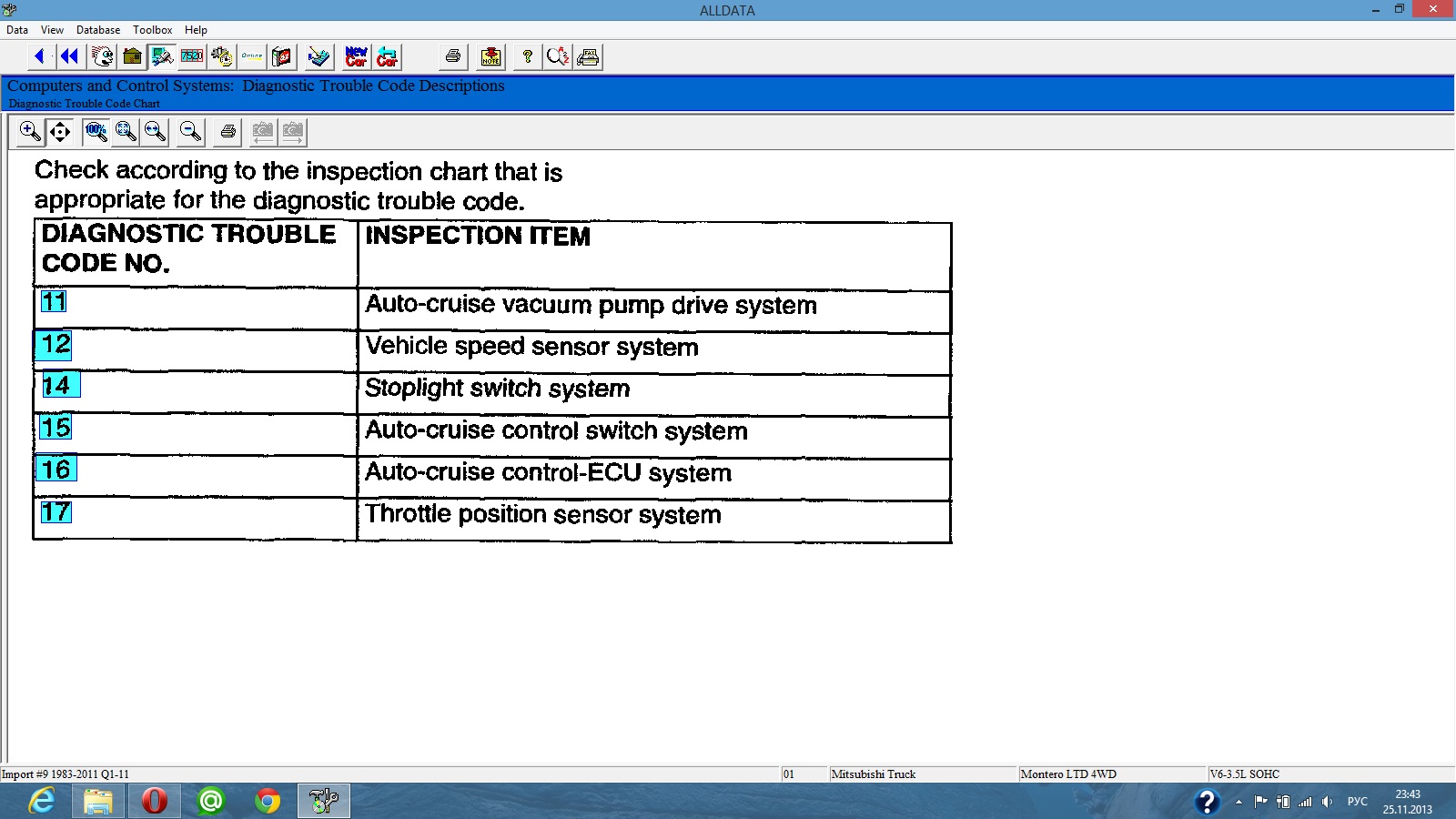

Непонятней это потому что Вы сами стараетесь всё запутать.mrw писал(а):тогда всё ещё непонятней)))
Откуда взялись Ваши расшифровки в первом сообщении?
Ну и дальше естественно пошол неверный совет.
Вот коды круиз-контроля, из них всё ясно без дополнительных вопросов.

признаюсь сам накосячил.. просто на второй машинке 96 г.в. сам с лампочкой лазил, вот и подумал что мастер так же диагностировал, только после вашего сообщения в книгу залез... и с мастером созванился...
за ответ огромное спасибо...
остается вопрос по 15 ошибке (переключатель управления системой круиз-контроля) если в салоне не лазили, а мастер кленётся что он там ничего не трогал, только движку снимал и ставил, откуда эта ошибка, почему круиз горит при запуске двигателя и тухнет только при нажатии кнопки круиза и больше не загорается до следующего запуска двигателя?
или так система показывает неисправность и при устранении 12 и 17 ошибок, 15 исчезнет сама?
сильно не ругайте я в электрике неочень, да и мастер тоже....
надеюсь что с датчиками по книжке как-нибуть разберемся
12 и 17 ошибки - датчик скорости авто и датчик положения дроссельной заслонки.
возможно ли что из-за чего то одного (датчика дроссельной заслонки - как мне кажется более вероятный вариант) вылазиет вторая ошибка?

всё заработало. всем спасибо.
сняли впуск промазали герметиком, почистили карбом дросельную заслонку, собрали. лампочка горит... после очередной попытки считать ошибки лампочка погасла и круиз заработал
