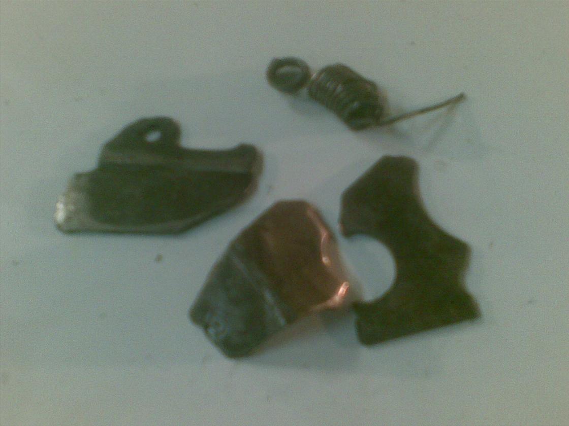

Мужики подскажите чё за обломки достал с заднего правого тормозного барабана. Всё осмотрел,вроде всё на месте.

Снимай левый и сравнивай
Пластинка с дырочкой знакома, фиксирует рычаг развода колодок вроде, пружина похожа на возвратную того же механизма храпового.

Полюбому надо сравнить. Из вне эти запчати туда попасть не могли.
