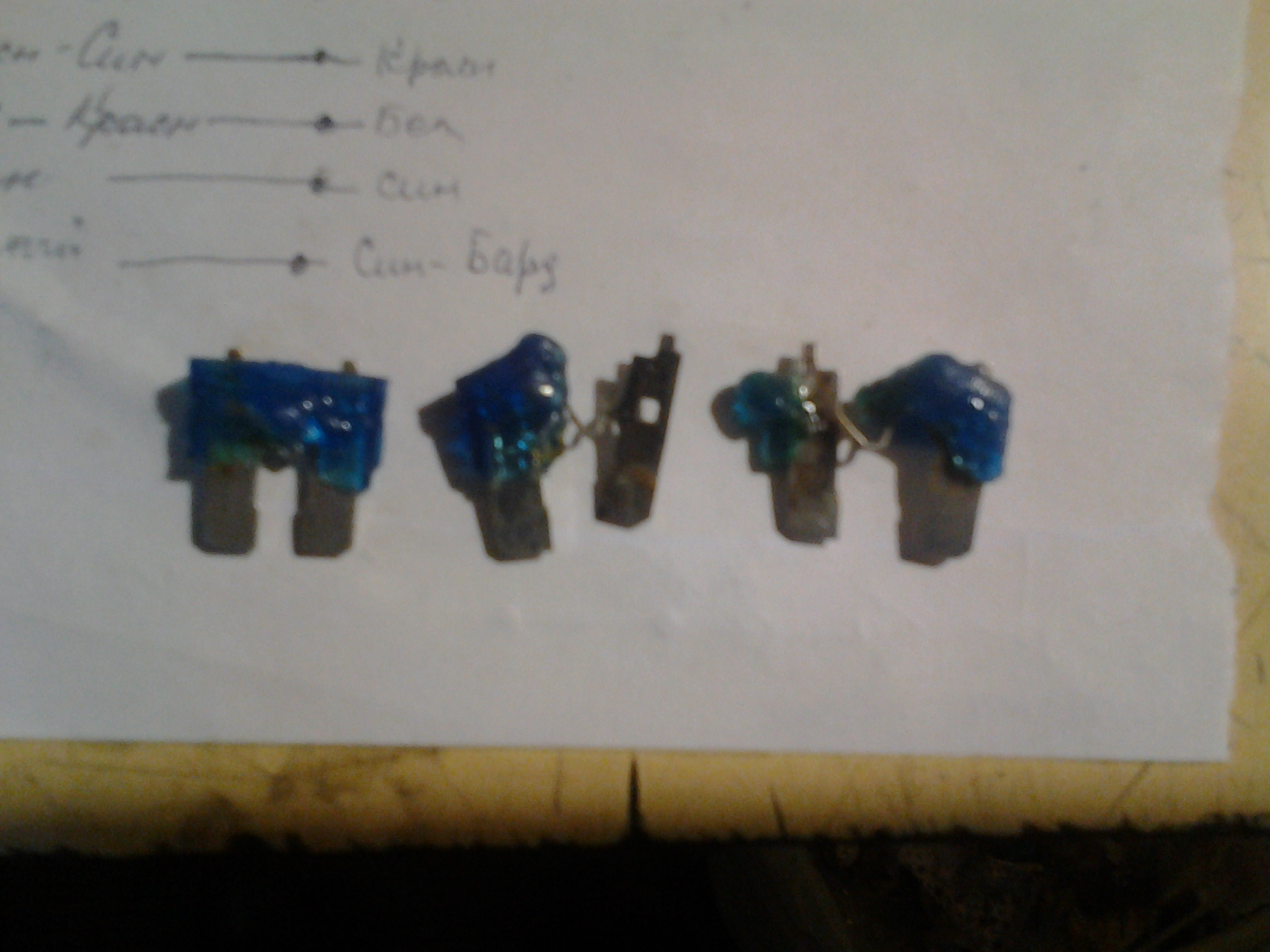

в итоге дела оказались совсем печальны... Скинул блок предохранителей под капотом, а там практически все оплавлено :( в итоге заказал блок предов с косой... Машина пока ожидает. Вот так вот... И хз почему, что там вообще могло такого криминального произойти. До этого проблем с электрикой вообще не знал, а тут так и сразу :)

Возможная причина перегрузка эл.цепей.
Мой пример-использование гнезда прикуривателя для компрессора (китай), - блока питания ноутбука(китай)...
Последствия, = перегорание плавкой перемычки на самом гнезде прикуривателя (убрана), далее начали проводочки Плавиться. В дальнейшем коротыш. Плюс использование предохранителей китайских, выгорают провода, плавится корпус предохранителя, а сам предохранитель цел.

ага, некоторые предохранители тоже оплавились, но ведь перегруза-то и не было, что весьма смущает...

Вот, вот! Перегруз то мы и не чувствуем! А проводочка, потихому, греется греется, а потом плавится...
Предохранители, при этом не срабатывают, т.к. не оригинал... По крайней мере в моем случае...
Когда косу замените,- повнимательней, может коротыш быть не в ней, а в другом месте...
