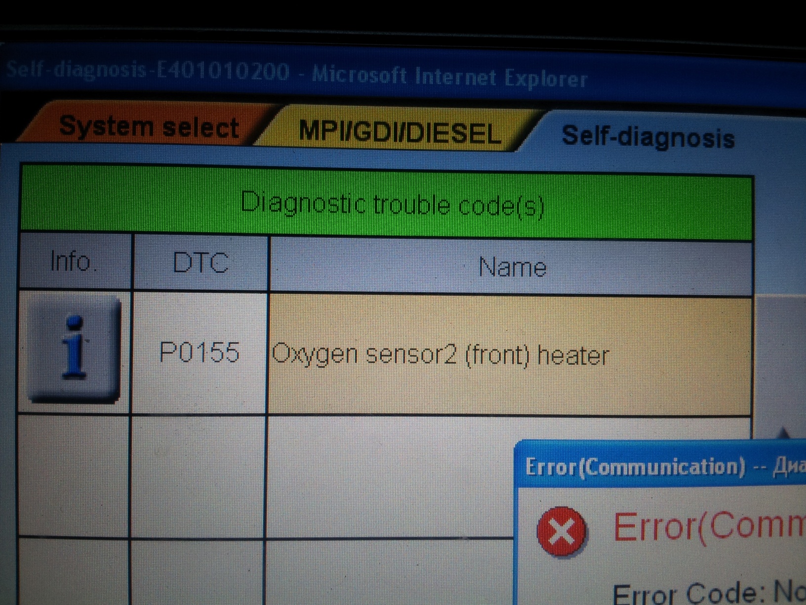

Давно горит чек и решил сегодня узнать че он горит то .Вышла вот эта ошибка как на фото .Мастер говорит что лямбда зонд .Он предложил 2 варианта ,первый это типа оригинал но стоит в районе 9000 и второй это установить корейский за 2500 типа универсальный .Но в моем разьеме нужно что то вырезать чтоб установить этот не оригинал .По словам мастера даже многие работники диллерских центров предлагают не официально правда клиентам устанавливать корейские и не париться .Что посоветуете ????? Машина не троит ,все работает нормально просто чек хочеться погасить.Мастер говорит что может быть небольшой расход топлива не заметный и все .Стоит заморачиваться с заменой и оставить все как есть ? Я вот сфоткал с их ноута изображение .

:*WRITE*: На фото " ошиПка соединения"... :*PARDON*: ...а ЧЕЙ скриншот?! ::-D:

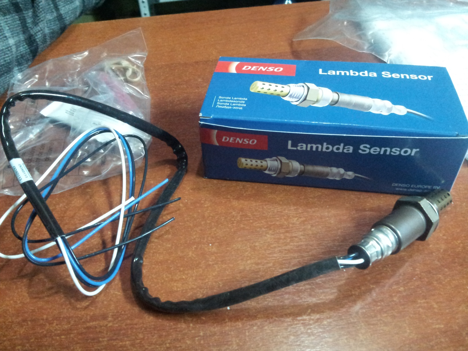

Denso по 1700 универсальные. Без разъемов. Перед каталиком 0113 после 0109. Разъемы отрезаются и ставятся через обжимки с новыми датчиками. Проблем никаких.

Заехал в сервис предложили вот как на фото Говорят фирма DENSO делает для митсубиси но как Вы видите на ней нет фишки придеться резать и соединять .цена 2500 универсальная можно типа и вперед и на зад ставить .Что посоветуете ,стоит брать ? Кстати оригиналы идут уже с фишкой??

да , придется примутить этот датчик к своему разъему, только померьте сопротивление - порядка 10Ом должно быть на двух одинаковых по цвету (черных??? плохо видно )проводах.
