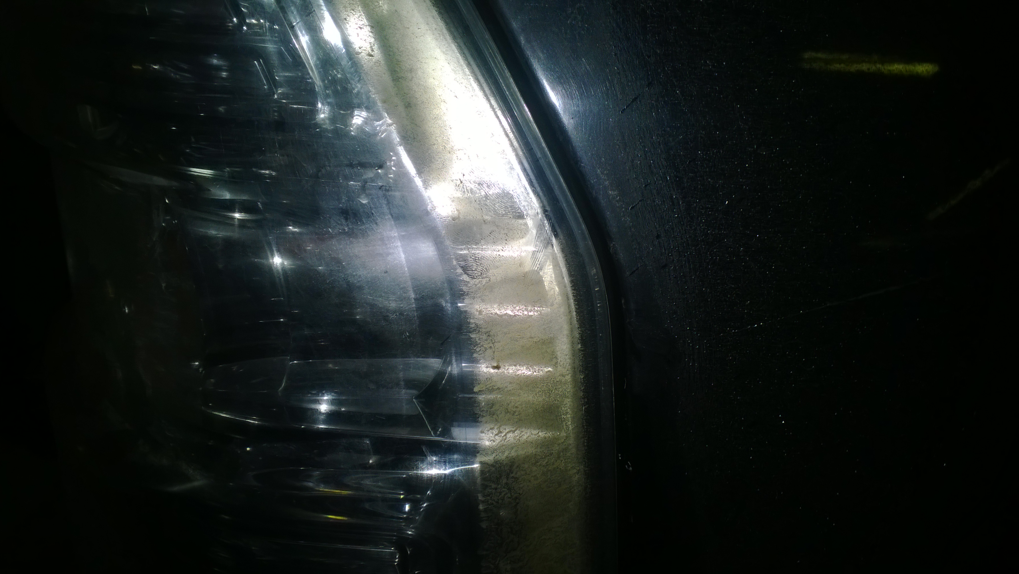

Фото давайте для понимания. Лучше на фоне с рулеткой. Вот и сравним.

Зазор 3 миллиметра. Если освещать фонарем, то видна проводка. Этого явно не должно быть.

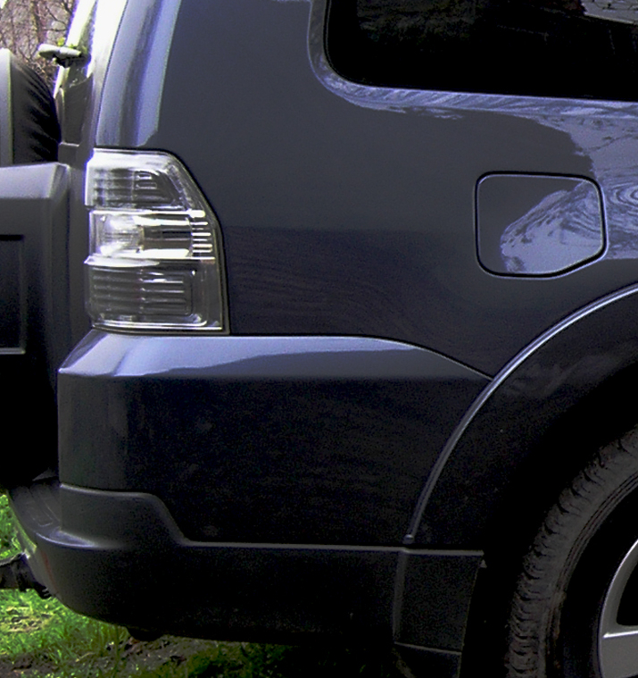

Так на вскидку не могу вспомнить.Нашёл фотку,там тож виден зазор.

Dimitri писал(а):...Если освещать фонарем, то видна проводка....
Что то не то. Попробуйте два варианта- резинки в кузове и далее установка фонаря или резинки на фонаре и установка.

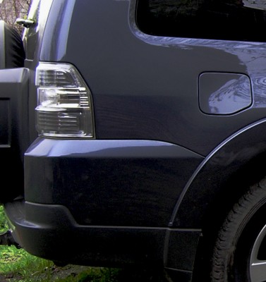

Топикстартеру.

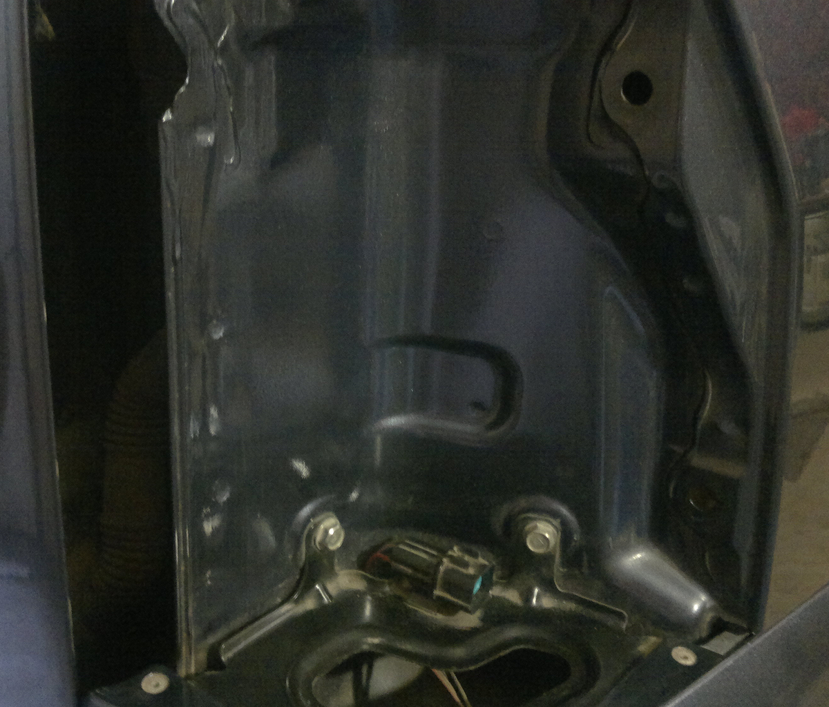

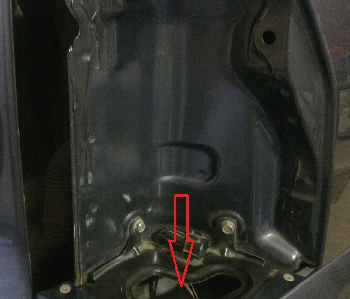

Замерил. 2 мм, провода не видны. Посмотрите, уходит ли жгут от фонаря в нишу уголка бампера и при установке фонаря начните с варианта "резинки в кузове".

А ХЗ, Алексей. Получается через щель. Почему и предположил о жгуте от ламп, кот не ушёл сюда.

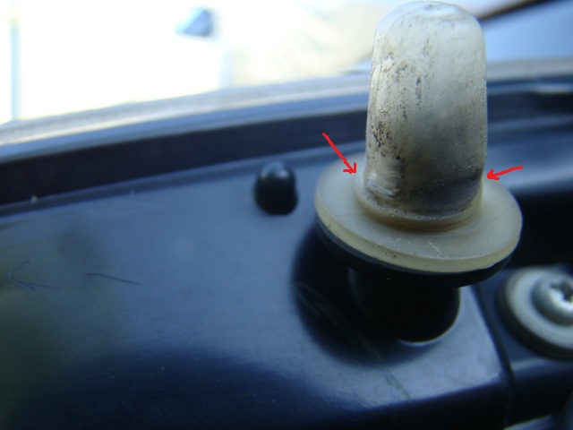

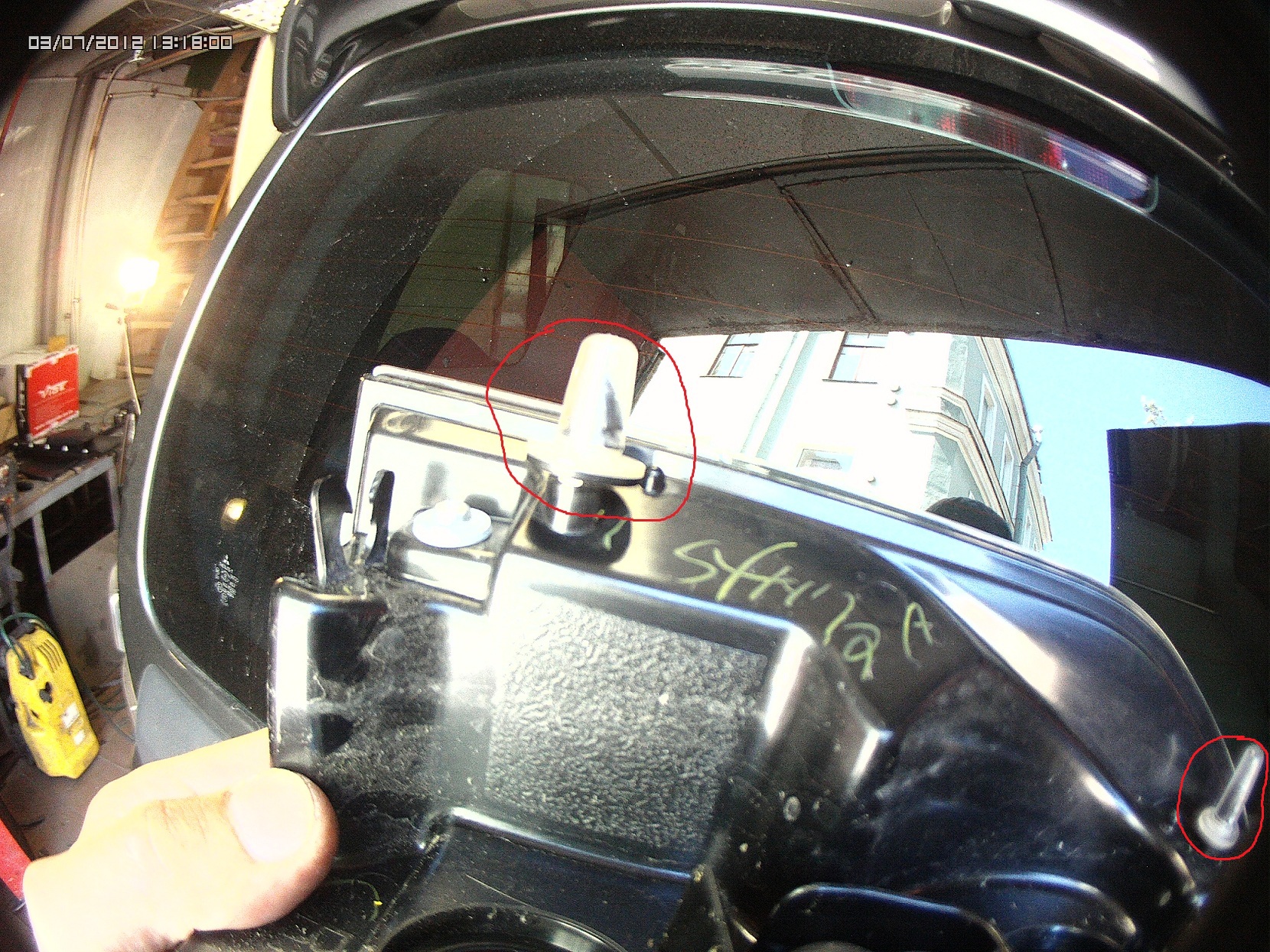

Все получилось. Оказалось, что при демонтаже фары белые силиконовые наконечники оставались в кузове. Я их вытащил, смазал, надел на фару и всё вошло нормально. Ещё и косу проводов в нишу затолкал, а то она за фарой скрутилась и пружинила при монтаже. Всем спасибо за участие.
