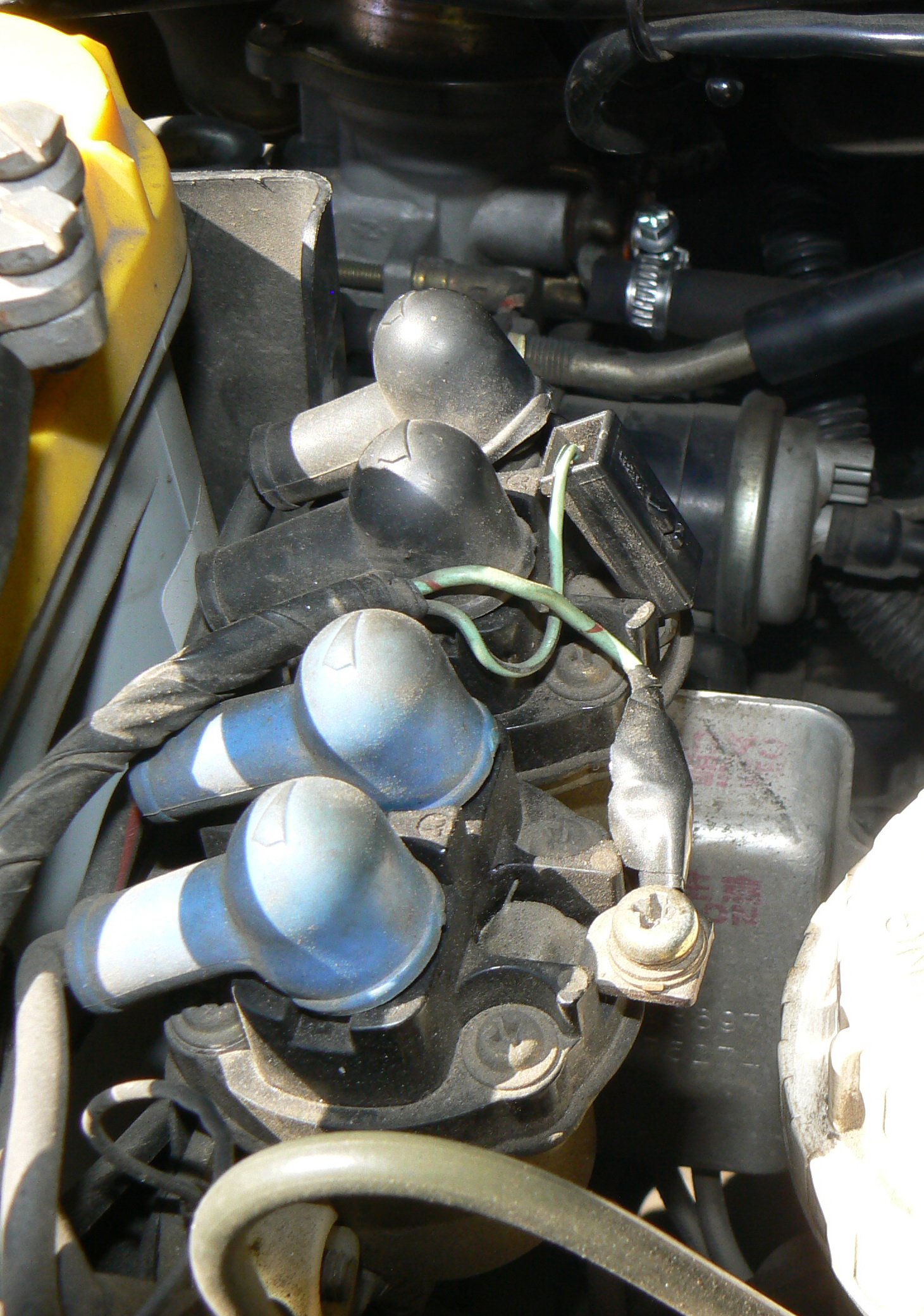

Друзья, подскажите. Есть необходимость замены реле свечей накаливания. Паджеро-2, 1991 г., 2.5 турбодизель. Вопрос вот в чём: там два реле, являются ли они взаимозаменяемыми? номера реле MD 012137 и MD 169402. Просто если заказывать, то сроки поставки разные, что в моей ситуации очень критично.

На них клеммы обмоток разные, на одной плоский контакт а на другой клемма под винт, а вообше многие от бычка ставят.

От Бычка еще отыскать надо. Я пару лет назад спалил себе 12в реле, так оказалось, что не отыскать такого чуда, ибо 12в Бычков и на свете полторы калеки существует и по итогу они сами от чего придется лепят.
По сабжу. Все 12в реле от Паджеро 2 одинаковые, а вот 6в - само по себе.
