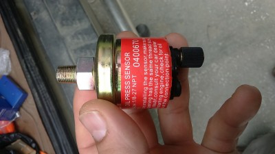

Re: давление масла
Сообщение zmey28 »

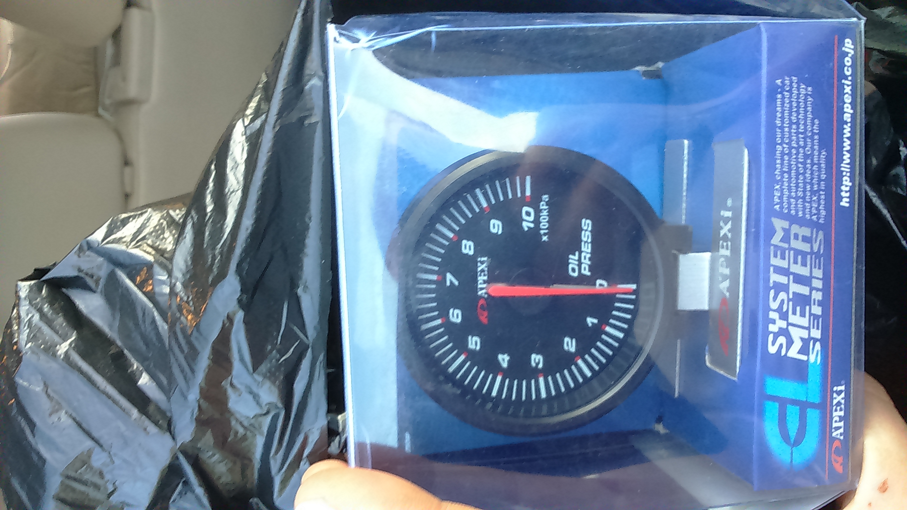

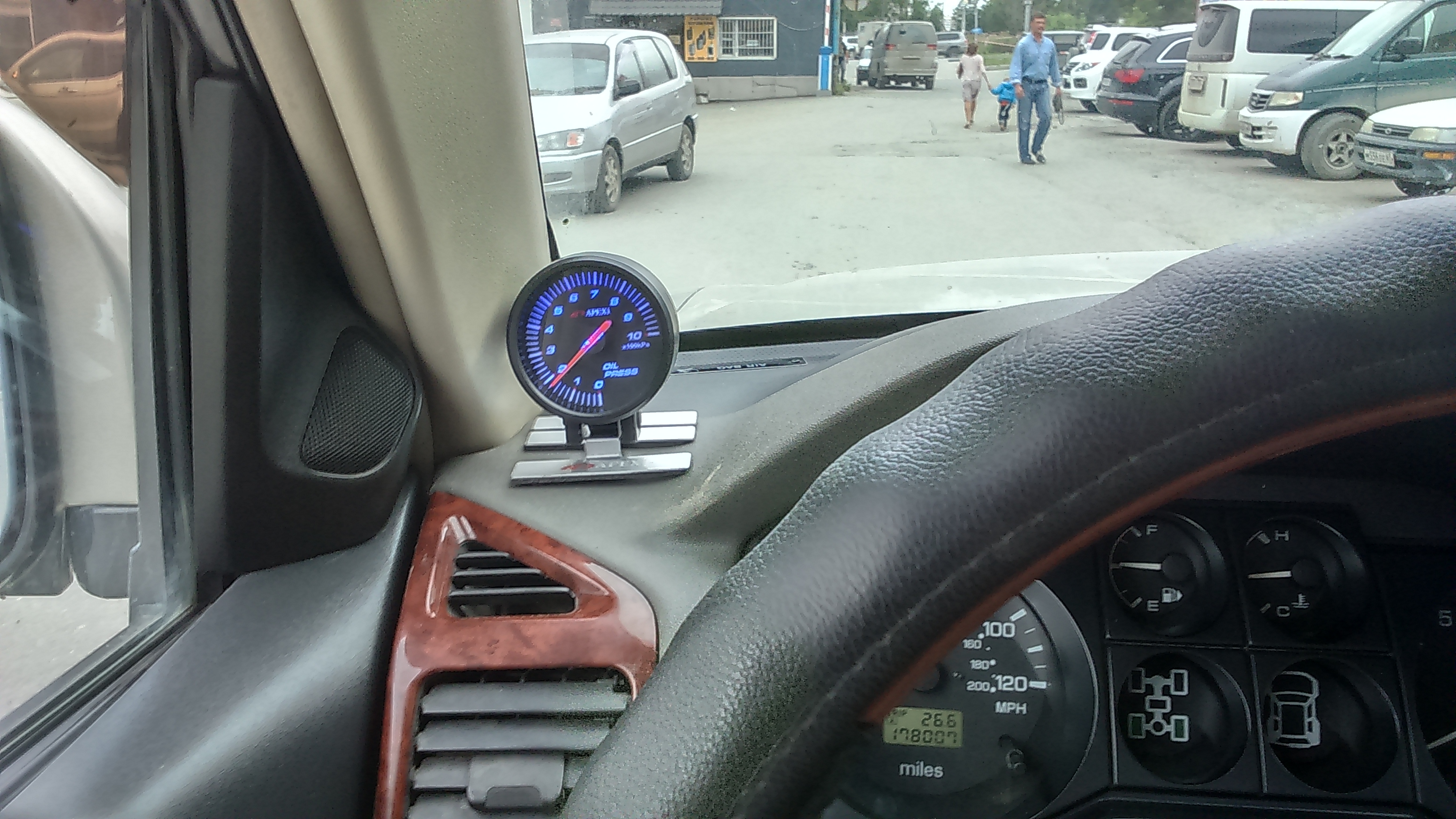

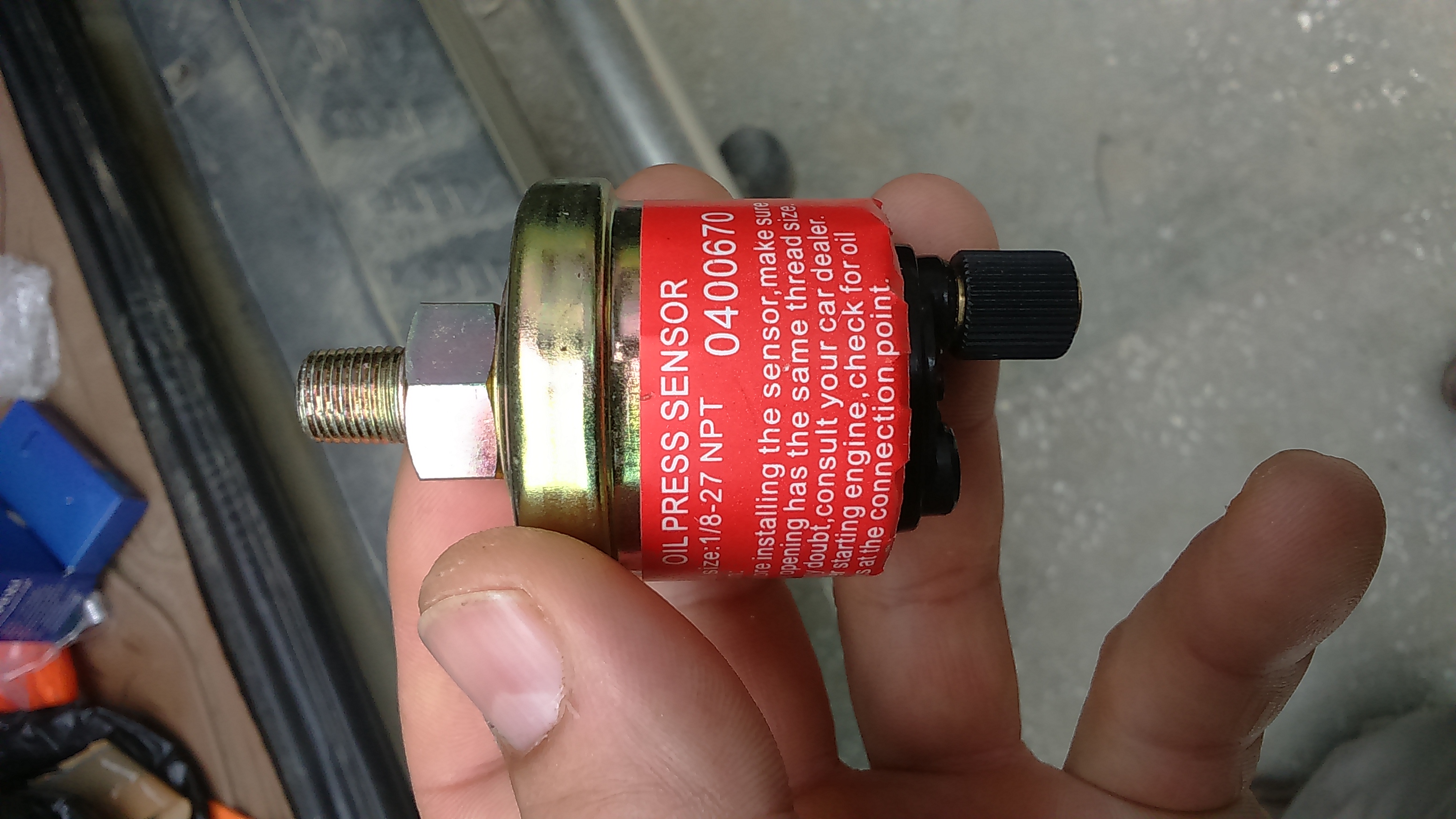

вот как то так
датчик шел в комплекте

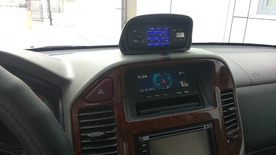

тюнинг)))
тюнинг)))
установил
установил

Re: давление масла

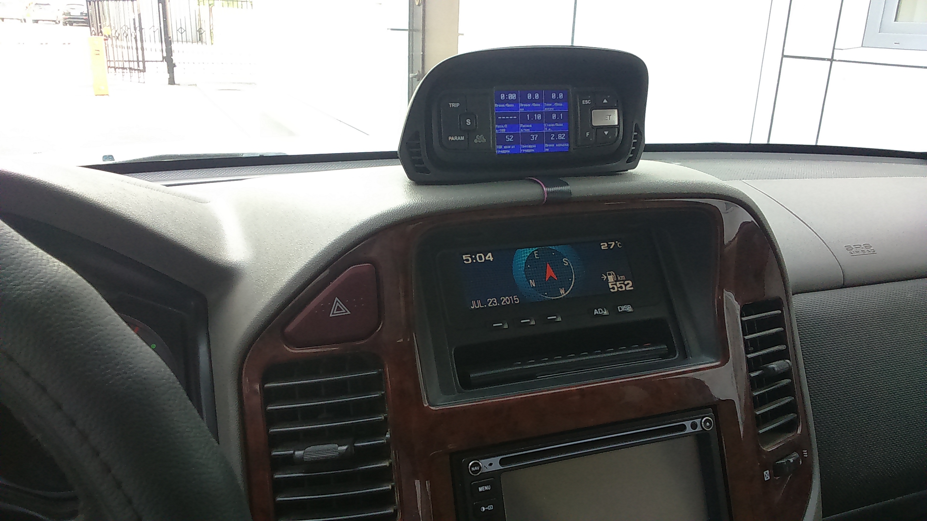

zmey28 писал(а):вот как то так
:Botan: КОЛхоз ... ::-D: Вот как надо :
zmey28
Сообщения: 69
Зарегистрирован: 01 май 2015, 11:29
Двигатель:: 6G75
Мой автомобиль(и):: Mitsubishi Montero
Откуда: остров
Благодарил (а): 11 раз
Re: давление масла
Сообщение zmey28 »
не, я купил чехол закрыть это все. будет красиво, а туда куда ты предлагаешь низя, как потом панель снимать. кстати давит 4 при температуре 23 ож, на 2 тысячах давит 2,4 на тормозе при включенной д 0,9 так на парковке 1,1-1,2

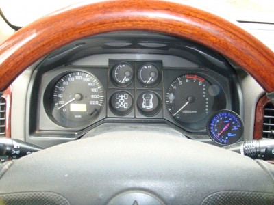

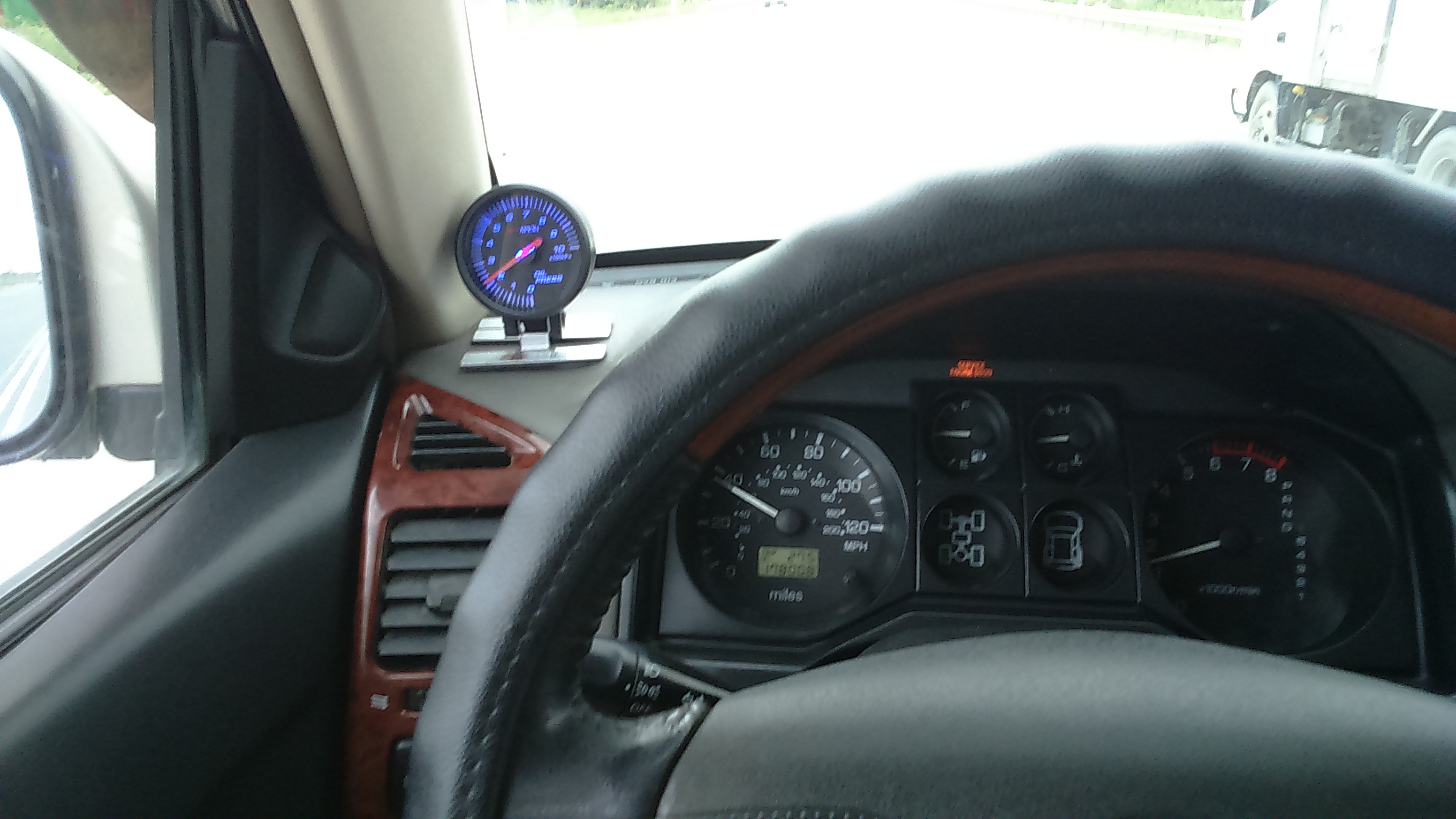

Re: давление масла
zmey28 писал(а):...как потом панель снимать.
:*WRITE*: Дык я не показал КАК закрепить ... :*PARDON*: Родное крепление - сразу в утиль, клеим липучку на "манометр" (на 3-6 часов) и лепим в угол приборки :

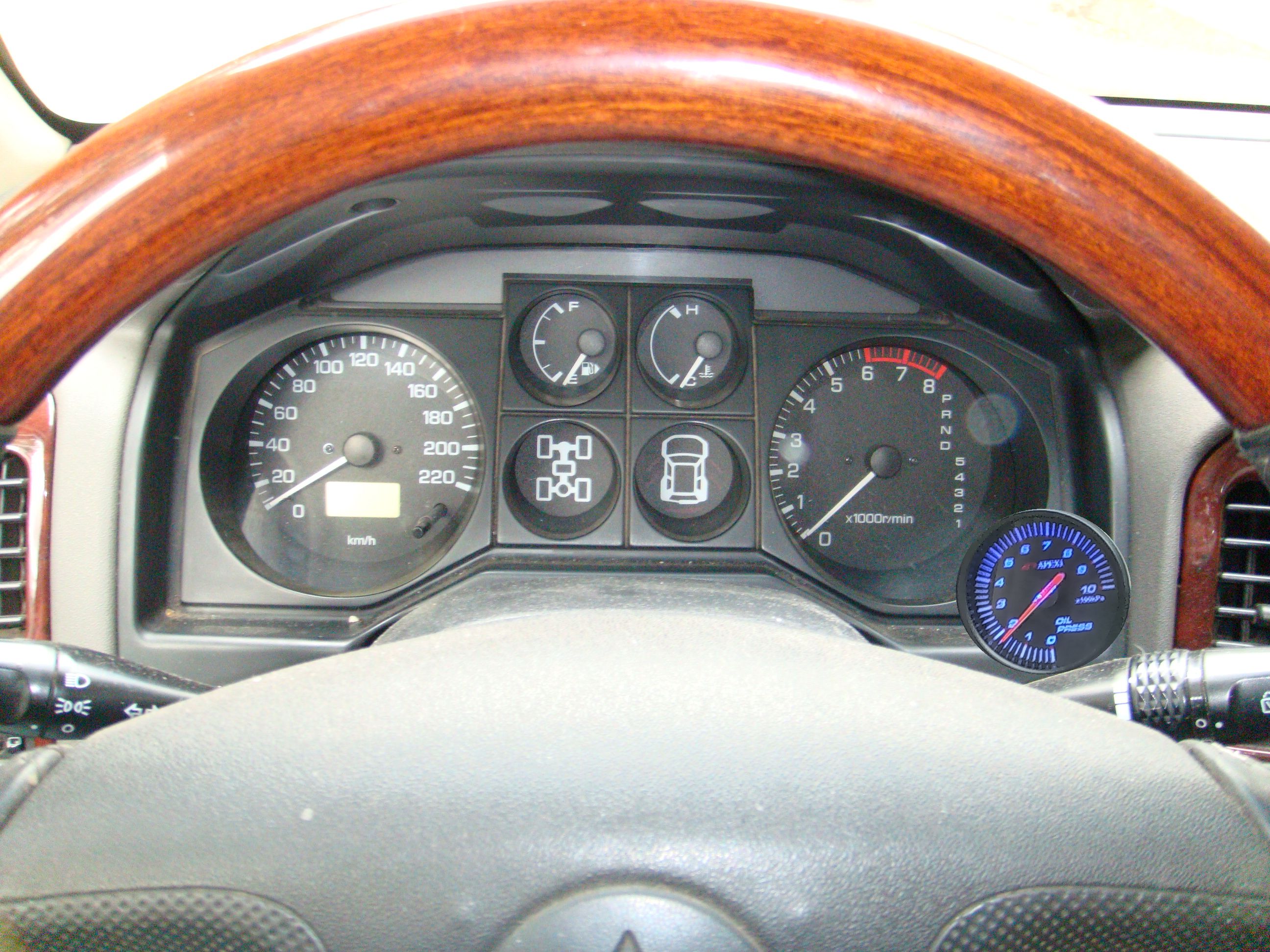

zmey28 писал(а): ::-D: ::-D: значит не одного меня дума посетила по поводу датчика давления масла
::-D: Неее, мне сей хлам без надобности . :*PARDON*: А вот спортМЭНам что занесли денюжки за клон прибора :
Опция подключения "датчика давления масла" будет не лишней . :*PARDON*:
Вложение T003G_Large.jpg больше недоступно
дык вот стоит а тоже опции нет((( поэтому и поставил
