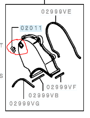

Re: Оценить состояние ремня ГРМ на 3.5 GDI (на предмет года
Правая снимается, а в левой есть смотровое окошечко (напротив метки шестерни распредвала) закрытое железной заглушкой (спереди крышки)
В основном, ремень у нас не трескается, а растягивается (ХЗ почему) но по меткам на распредвалах, время замены можно определить со 100% точностью. Ушло на ползуба или зуб - меняй к чертям такую лабуду
На ДВУХ естесственно.
На левой крышке (так как её снять невозможно, просто так) есть смотровое окошечко, прикрытое жестяной крышечкой Вот досада только в одном - их то и можно посмотреть. А вот в каком положении находится метка на шестерни коленвала, это только увидеть можно разобрав весь лобовой обвес!
Не обольщайтесь установленной гребёнкой и меткой на шкиву, они служат для выставления опережения угла зажигания и то, с помощью стробоскопа

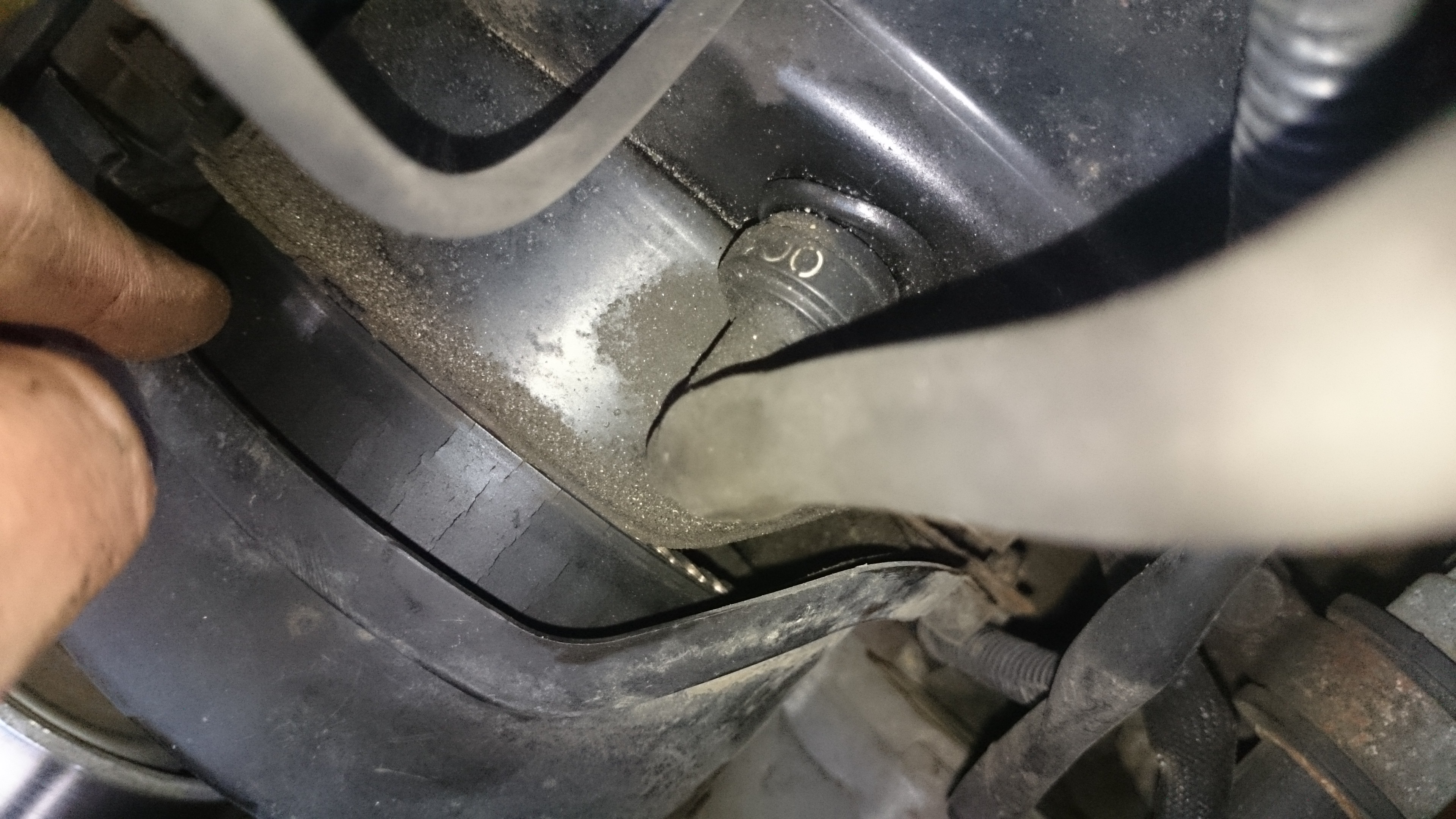

Так как тогда проверить метки?!HiTEX писал(а):На ДВУХ естесственно.
Крышку снять, в окошко заглянуть, а коленвал то получится провернуть?
Коленвал ключом спокойно проворачивается.
