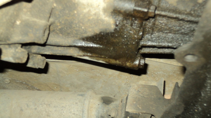

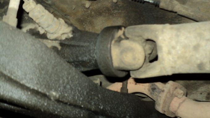

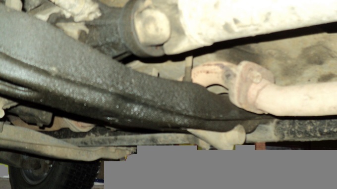

Заглянул на пару минут под машину. Дела видать совсем плохи. Вся раздатка в масле, но это еще полбеды. При работающем двигателе медленно вращается задний кардан, а машина стоит. Внутренний голос подсказывает, что это не есть хорошо. Видать задний мост тоже задело. Либо это он заклинил и зацепил заодно раздатку. В общем буду завтра сливать масло еще и из заднего моста.

Про раздатку думать пока не надо(рази что цепь сменить на новую и устранить течь масла. сама по себе течь ещё ни о чём не свидетельствуетblacat писал(а):Нет ни на одном режиме больше не пытается тронуться. Только на полном.
А чо за раздатка? ПТ ? подозреваю что он и есть. на пониженной тоже не едет? должон ехать, т.к.к пониженная включается поси полного привода. Если Еси кардан вращаеца, а колёсы стоять - значит чегойт в заднем мосту приключилося. мож полуоська хрякнула, али в редукторе какой облом. при включении полного привода подключаюца переднии колёсы, и еси сзади какие то проблемы, то машину тащит передний мостой. хруст цепи быват обычно если нагрузка(поворот, подъём или как у Вас задний перестал тащить), а без нагрузки не должна хрюкать. значит если на заднем приводе кращаеца задний кардан а машин не едет- проблемы в мосту.
так шо нуна лезть в задний мост.
Мона вывесить одно из колёс и на передаче при включённом заднем приводе "поехать": колесо вращаться не будет, а если немного и будет, то при его торможении остановится. Мона просто вывесить одно колесо и при включённой передаче(и заглушенном двигателе) пытаццо его крутить - должно вращаться, как подтверждение поломки заднего моста.
ЗЫ а блокировки дифференциала нету? если есть и машина поедет, то поедет за счёт одного из колёс(при условии что главная пара цела).
так шо из раздатки не торопитесь масло сливать, лучше проверить уровень и долить, желательно с устранением течи хвостовика

Раздатка СС. За подробное описание диагностики заднего моста спасибо!!! Завтра буду экспериментировать. По поводу масла глянул еще раз фотки и да, ощущение, что масло гонит из соединения раздатки и кардана, просто видимо разбрызгало его по всему корпусу.Alessandro писал(а): А чо за раздатка? ПТ ?

Ну и при чом здесь раздатка?blacat писал(а):Заглянул на пару минут под машину. Дела видать совсем плохи. Вся раздатка в масле, но это еще полбеды. При работающем двигателе медленно вращается задний кардан, а машина стоит. Внутренний голос подсказывает, что это не есть хорошо. Видать задний мост тоже задело. Либо это он заклинил и зацепил заодно раздатку. В общем буду завтра сливать масло еще и из заднего моста.
Явно мосту хана.
