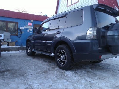

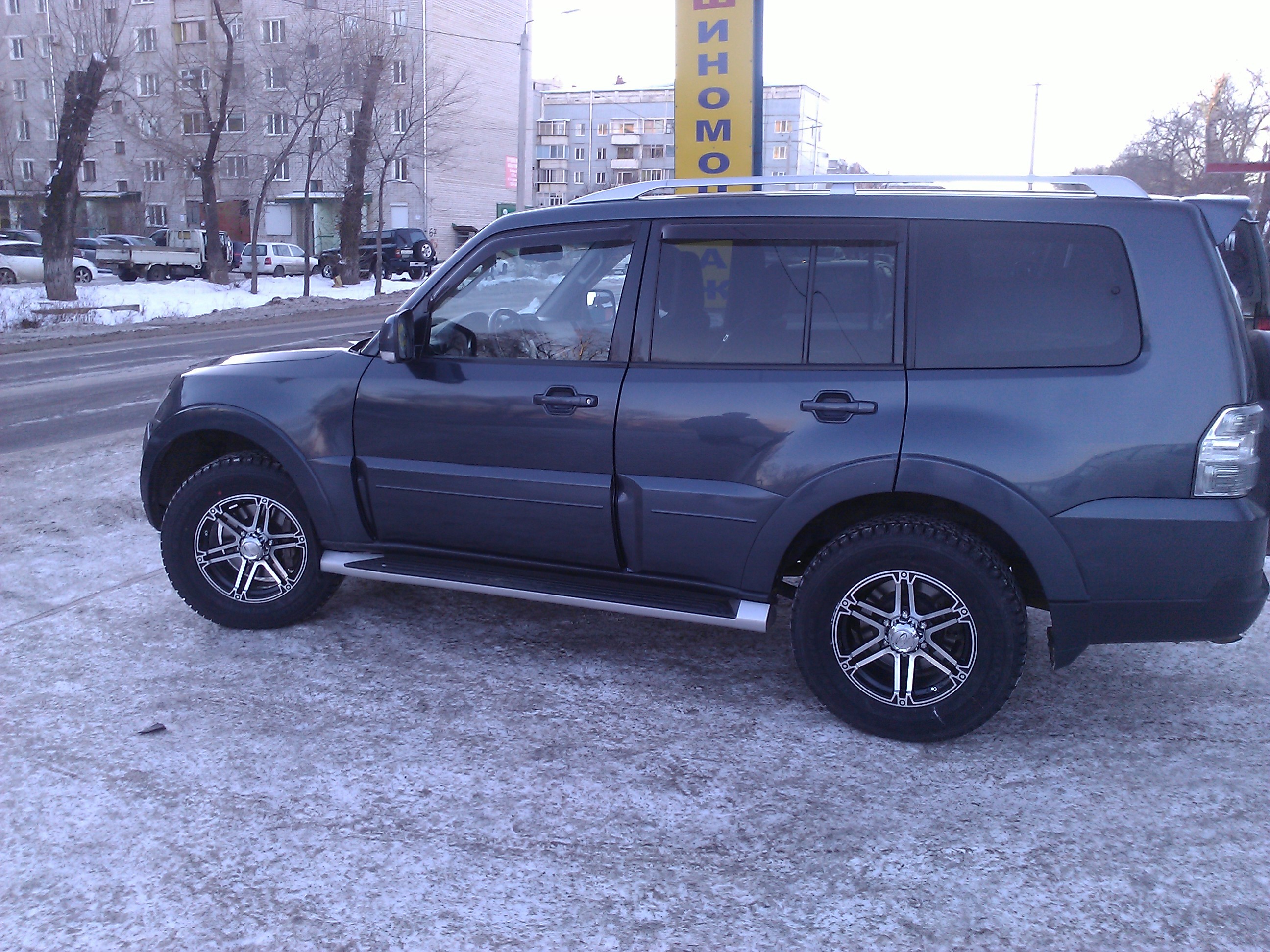

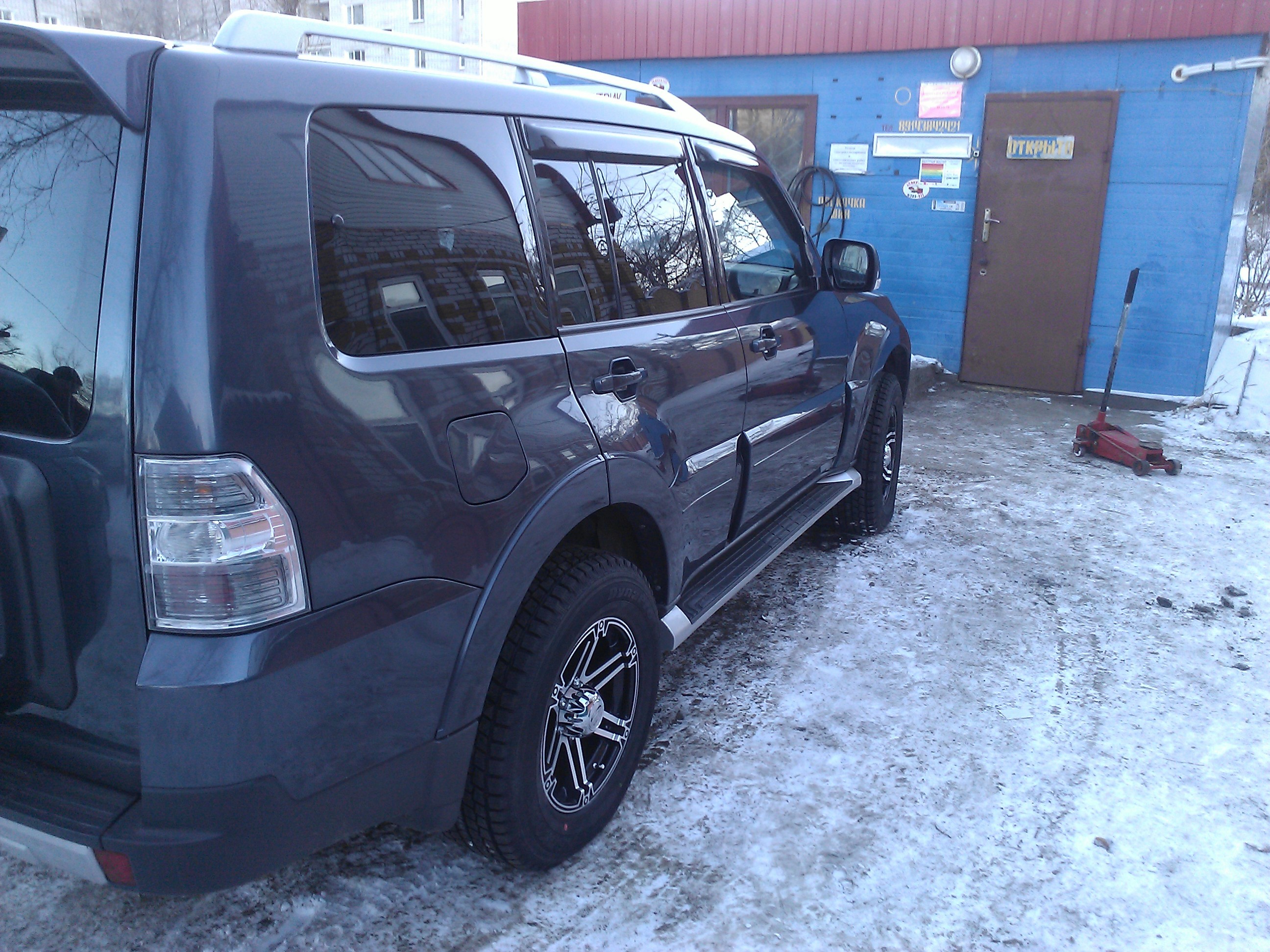

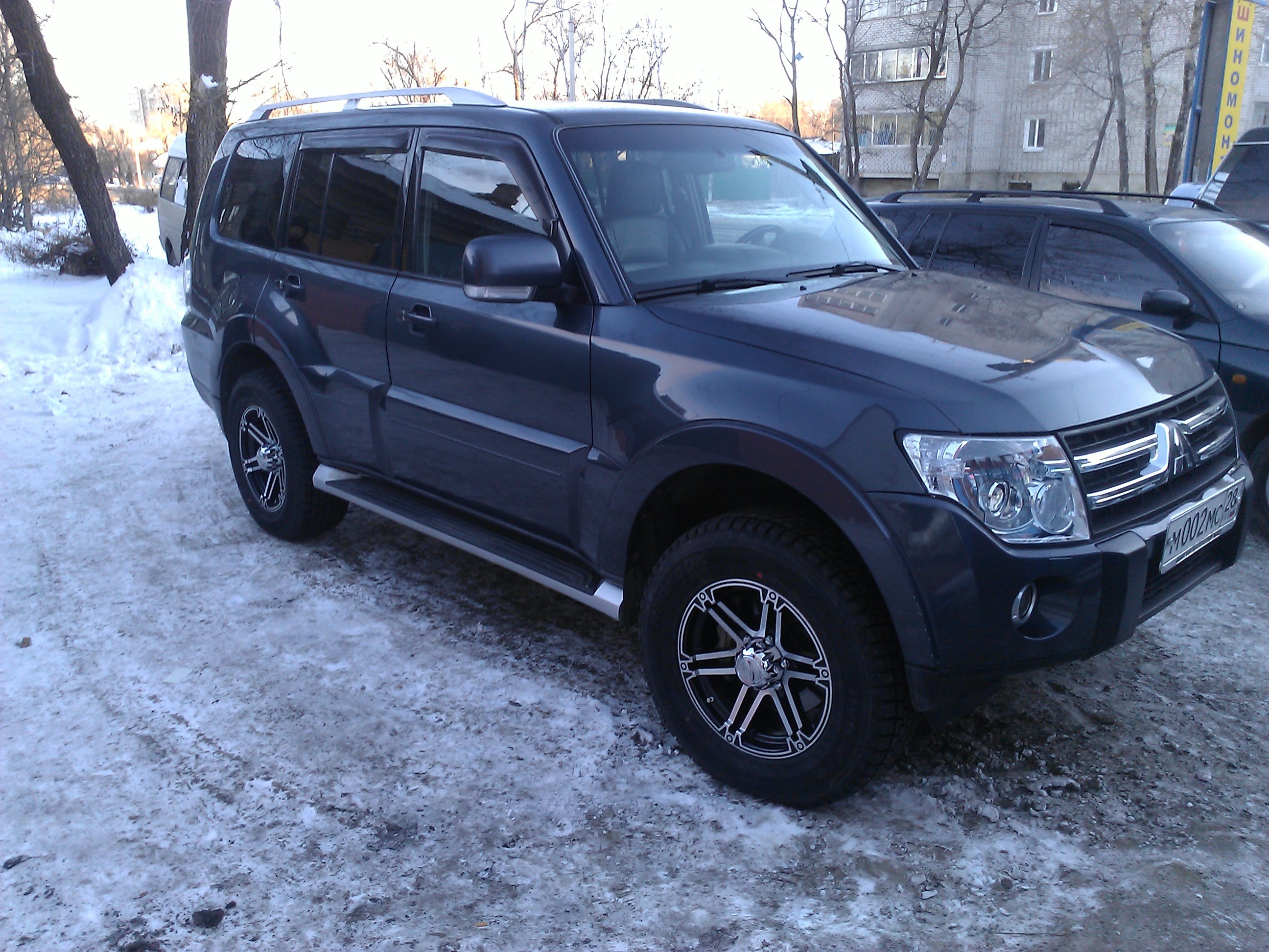

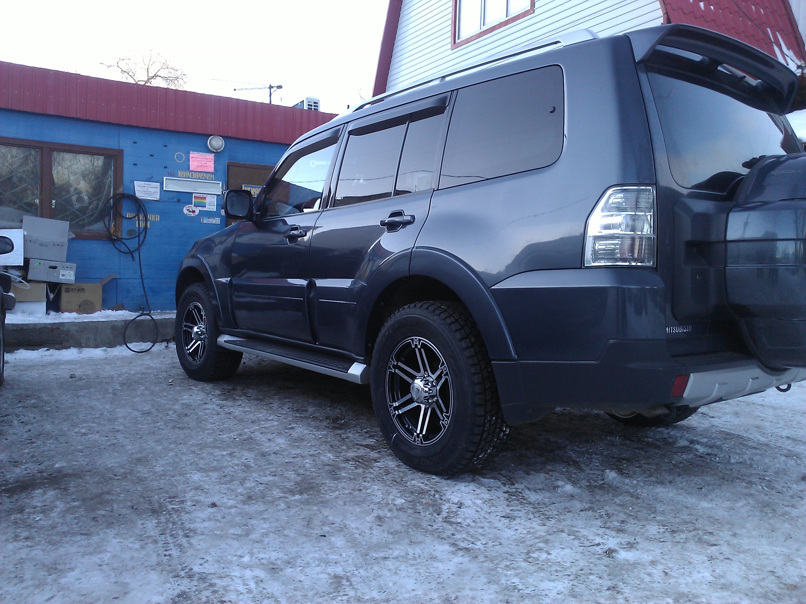

Купил литье, R17, вылет +15, ширина 8". Вот так смотрится. Мне понравилось. Не сильно выпирает, но и не так утоплено. Мож кому пригодится информация при выборе литья. Можно ставить смело +10 или 0, но при 0 будет закидывать сильно.

С таким вылетом классно

ты после поля выложи фото,а мы оценим всю прелесть вылета +15 итд. И ресурс ступиц не забудь учесть. КРАСОТА СТРАШНАЯ СИЛА :m/:

Ну грязь не проблема, мойка своя есть. Ну про ступичные подшипники... не такой уж сильный вылет, если бы поставил -10, -20 или еще больше, тогда да, а так... У отца Р2 использовался 8 лет на -20 дисках, ниразу с этим узлом не вылезло проблем, согласен Р2 и Р4 разные машины, НО... это не легковушка, эти машины делались с определенным запасом прочности, думаю такая мелочь, как изменение вылета дисков, на такую незначительную величину, не сильно повлияет на их ресурс.

Какую резину натянули?!
С таким вылетом кмк зимой можно посечь всю бочину и крышу....

265/65/17
Да не так сильно выпирают колеса, я серьезно. Передние из под арок вообще не выходят, задние тоже. У меня на Р2 еще больше выпирают, и ничего, нормально, ну закидывает малость, но совсем чуть чуть.
