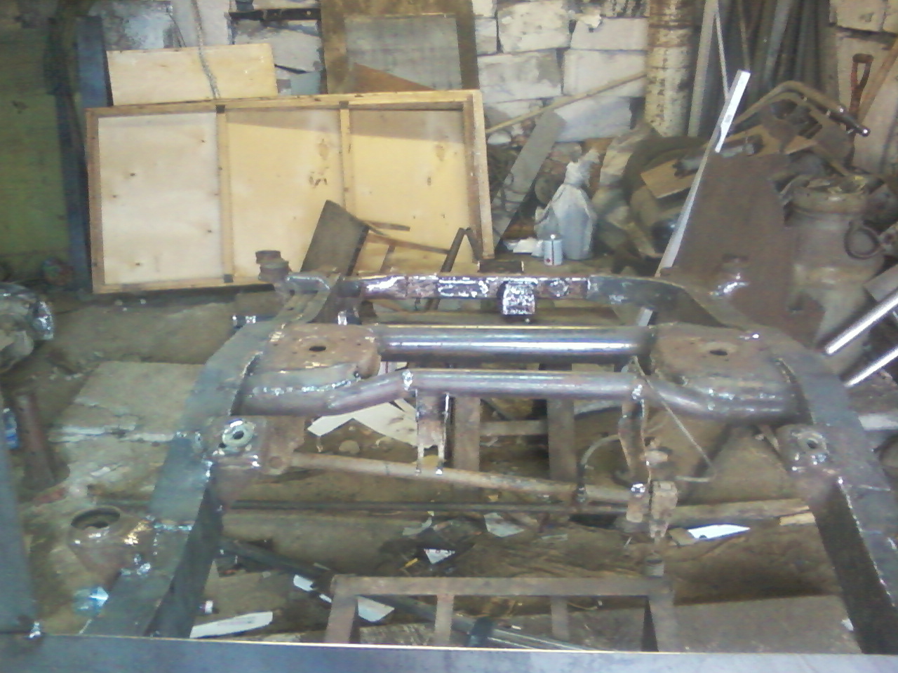

Вопрос по подушкам рама-кузов и по раме
Было где-то, Смайлик артикулы давал, но я что-то не нашёл. Подойдут ли от короткого галлопера подушки рама-кузов? Если да, то нужны артикулы всех, кроме крайних передних (они давно есть).
Есть ли аналоги болтов для этих подушек среди нашемарок?
Ещё момент - разорвало переднюю поперечную трубу, к которой приварены чашки пружин. Внимание вопрос - её заменить круглой трубой или лучше квадратной 60х60х3мм?
Всем заранее спасибо.

эта труба не прямая, она изогнута к верху. Посему думаю проще будет круглую на тубогибе выгнуть чем квадратную.Fil писал(а):...разорвало переднюю поперечную трубу, к которой приварены чашки пружин. Внимание вопрос - её заменить круглой трубой или лучше квадратной 60х60х3мм...

А если подрезать и подварить? Нет трубогиба

я думаю что трубу нуна делать такой как на заводе. или купить где-то нужный целый фрагмент от другой рамы

за трубогибом можно сходить в какой нить ЖЭК, ДЭЗ или обратиться на завод. там согнут как надо

Смело подрежь и привари. Все равно главная проблема не в целостности трубы, а в приварке ее к раме и тарелкам. Да и задняя труба скорее всего на ладан дышит.Fil писал(а):А если подрезать и подварить? Нет трубогиба

Это конечно так, но если вздумал делать бодик, да еще не слабый, то тут уж не до прочности болтов. Любые от жигулей не лопнут, а вырвут кронштейны или шайбы или опоры в кузове. По уму переваривать надо точки на раме.Pol@ATOM писал(а):Парни, мы конечно все очень смелые, но вот ставить болты, подходящие по диаметру - зло.Упаси боже ДТП серьёзное

Добрый вечер! Я не лифтуюсь, просто решил комплексно решить вопрос разорвавшейся поперечины в раме попутно заменив опоры.Притворщик писал(а):Драсте! по болтикам, когда делал бодик ставил болты с подвески нивы, если память не изменяет длина 125 мм. м10х1,25 крепкость 8,8 но видел 10
если че в темах про бодилифт "нелинейный бодик" усе разжовано http://pajero4x4.ru/bbs/phpBB2/viewtopi ... =4&t=58229
Буду пробывать имплантировать прямую трубу. Задняя норм.владимир михайлович писал(а):Смело подрежь и привари. Все равно главная проблема не в целостности трубы, а в приварке ее к раме и тарелкам. Да и задняя труба скорее всего на ладан дышит.Fil писал(а):А если подрезать и подварить? Нет трубогиба
Подушки взял ориги, бо хундаевские сроки даёт ого-го(((

Re: Вопрос по подушкам рама-кузов и по раме
Не надо прямую, сделай вот так, как на фото. Приблизительно.
