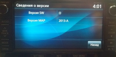

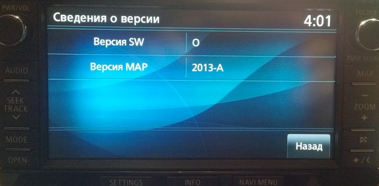

Анатор, еще вопрос от чайника,
а эта прошивка уже на карте 13 года или это по барабану, карты отдельно, прошивка с пробками тоже отдельно?
Т.е. Версию карты надо еще смотреть...
Читал соседнюю тему, про штатную навигацию,
пока так и не понял, какие у меня карты стоят,
вроде ГУ у меня несколько другое, чем там, в той теме на фотках,
машину брал весной 13-го года, выпуска правда 12-го года.
Anatori
Сообщения: 437
Зарегистрирован: 18 июл 2008, 09:36
Двигатель:: 3,8 бензин
Мой автомобиль(и):: Pajero IV 3-door
Откуда: Псков
Благодарил (а): 10 раз
Поблагодарили: 26 раз
Re: MMCS W-11, W-12 - новая прошивка - появились пробки!!!
Сообщение Anatori »
Старик Ромуальдыч писал(а):Анатор, еще вопрос от чайника,
Прошивка с картами не связана, и обновляется с любой SD карты вставленной в слот USER, на сегодняшний день последняя прошивка для устройств W-11, W-12 версии О
Старик Ромуальдыч писал(а):Читал соседнюю тему, про штатную навигацию,
Сейчас устройство с актуальными версиями прошивки и карт должно выглядеть вот так
