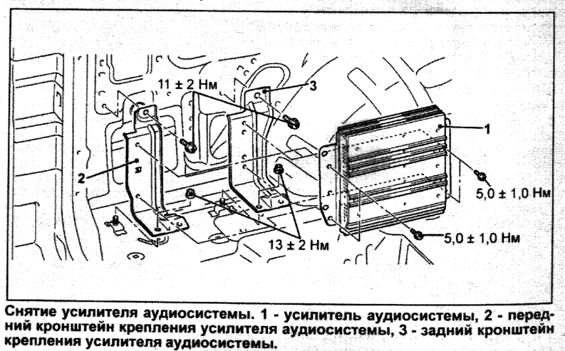

это усилку смерть приходит?,
не подскажете где он находится под торпедой или где нибудь в другом месте?

Сзади, под пластиком.

какая страница в мануале?Lebed писал(а):Сзади, под пластиком.

Re: не работает звук
Вот лентяй.
Стр. 424.
