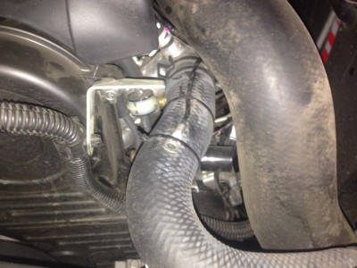

Подскажите, что за провод такой?
Вот чего то обратил внимание на этот проводок под хомутами. Может кто знает для чего он? Двигатель 2,5TDI.

датчик температуры для сигналки с автозапуском по температуре

+1. К примеру такой стоит в пандоре.Lukich111 писал(а):датчик температуры для сигналки с автозапуском по температуре

А чёта его как-то не туда прикрутили.

нормально... по большому счету- без разницы. А куда хочется? Можно и перекрутить ведь.

У меня пандора,но как то не там он.

Я прикрутил его между поддоном и блоком.

А чё нормально? Он вроде как температуру блока должен знать? Или нет?Lukich111 писал(а):нормально... по большому счету- без разницы. А куда хочется? Можно и перекрутить ведь.

У меня больше 72С* не показывает.

Ну и нормально. Он ведь у тебя не на воздушном патрубке хомутами прихераченdrozd272 писал(а):У меня больше 72С* не показывает.

Сказали вроде под пластиковой крышкой двигла лежит.

Ну там хоть теплоdrozd272 писал(а):Сказали вроде под пластиковой крышкой двигла лежит.
ПС
В предыдущем посте ошибочку допустил, к патрубку радиатора он прихерачен, а это нормально в принципе. Так что ТС езди и не сцы.............

Скорей всего не лежит, а прикручен. У меня там же, в сильно отрицательные температуры врет, пандора грит +5 а к поддону рука прилипает, проверял когда авто запуск настраивалdrozd272 писал(а):Сказали вроде под пластиковой крышкой двигла лежит.

Вот по этому я его к поддону и прикрутил. Он хоть температуру масла (приблизительно) показывает. Этот вопрос уже обсуждался у нас на форуме.
