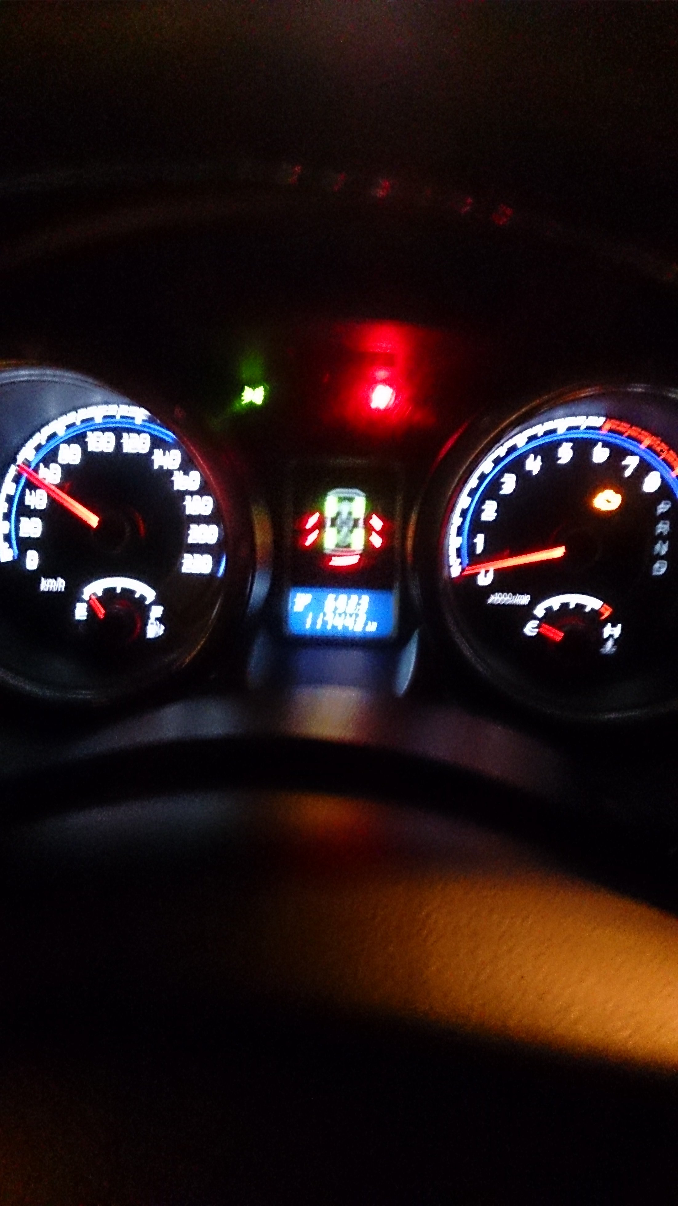

Нужен совет, может у кого было похожее
Во время движения загораеться чек, так же индикатор, что все двери открыты,знак подушек безоп, стрелка тахометра и температуры падает, перестает показывать бортовой компьютер
Вот фото
Вот фото

Вероятно онЕ на одном преде либо на одном разъёме.

Глюк может сам пропасть в ходе движения, но чек остаеться гореть, либо после стоянки 10-15 минут

Majorbarn писал(а):Нужен совет, может у кого было похожее
О как :=-O: зима мля ::-D:
Думаю во всем виноват волшебный проводок :*WRITE*: но вот какой :*DONT_KNOW*:

Вчера постоял 10 минут, все в норме кроме чека. ночь постоял и чек погас, сегодня все ок

На выходных ездил в деревню 230 км, с пол дороги "кочкарник", на первых кочках началось, то погаснет все, то включиться, и так раз 10, в итоге на ночь остатил с данным глюком, утром все работает и чек на горит, день отъездили по охоте в лесу да по лугам, сегодня вернулись обратно в город, никаких глюков не было.
Глючило после каждого сильного встряха, верно где-то отходит контакт либо масса
