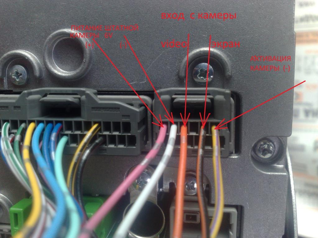

MMCS видит камеру в настройках но управление не работает то есть не включается при задней скорости все делал как здесь сказано

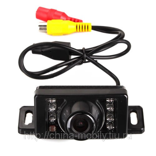

Какую камеру подключаете?

SNOOPER писал(а):А что здесь сказано???
Здесь ничего нет что говорило бы о включении заднего хода.
Привет камера не оригинал, я думал что активация это и есть задней хот ? ::-[:

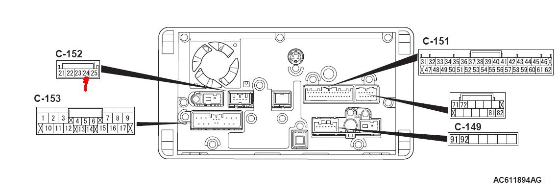

Надо чтоб при включении заднего хода на 24 ноге разъёма С152 появлялось +12
И ещё. В служебных настройках камера активируется?

SNOOPER писал(а):Надо чтоб при включении заднего хода на 24 ноге разъёма С152 появлялось +12
Да настройки есть, есть видео на мониторе, нет только активации на зад ход

Значит подайте плюс :)

SNOOPER писал(а):Значит подайте плюс :)
Спасибо друг ты просто супер!!!! Все работает :*DANCE*:
