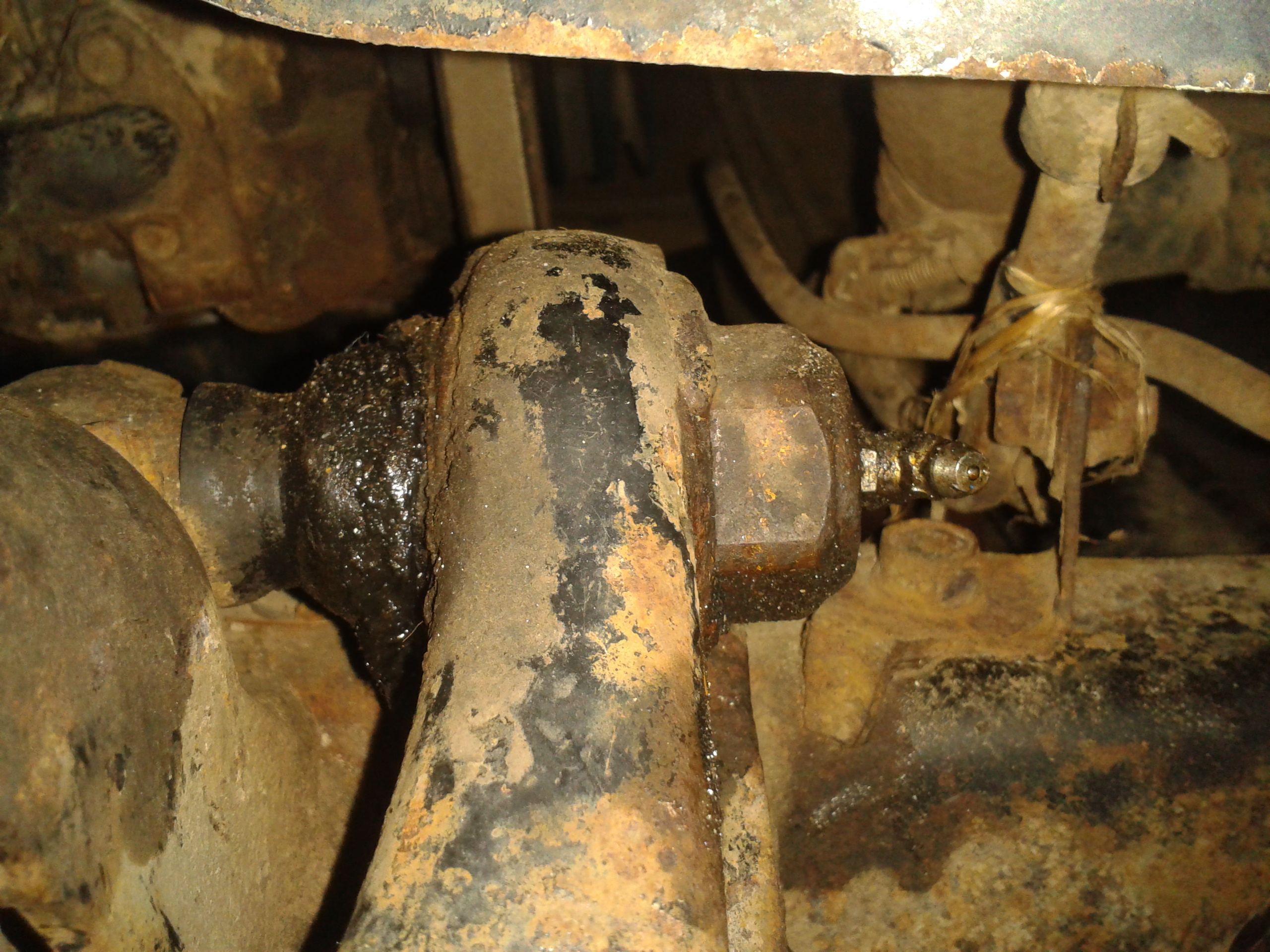

Други, подскажите номер сайлент блоков передних верхних рычагов.

Так на первом вроде как сайлентблоков на верхнем рычаге нет,там резьбовые втулки(как на старых волгах).Сайленты пошли со вторых.

да... всё правильно...там втулки резьбовые

Заказал по этим номерам. Привезли такие как на П2 (с резиной между металлическими втулками) но, у меня стоят полностью металлические под ключ (как на фото). У товарища такой же П1, пробили по его VIN, выдаёт то же с резиной.
Как найти номера таких как у меня? Или может кто подскажет где их взять?

Всё правильно ты заказал, по твоему VIN.
Видимо один из старых хозяев машины заколхозил рычаги в сборе от другой машины.
как вариант:
Поменяй рычаги в сборе, сайленты оставь - пригодятся для новых рычагов.
Mitsubishi MB109647 Рычаг в сборе левый 7тыс. примерно

Ну ладно у меня один из бывших хозяев заколхозил (у меня 1985 г.в.) но, у другана точно такой же П1 (правда дизель 1990 г.в.) и точно такие же металлические втулки стоят. Тоже колхоз!?

Извини, ошибся.
дал тебе номера с нижних рычагов.

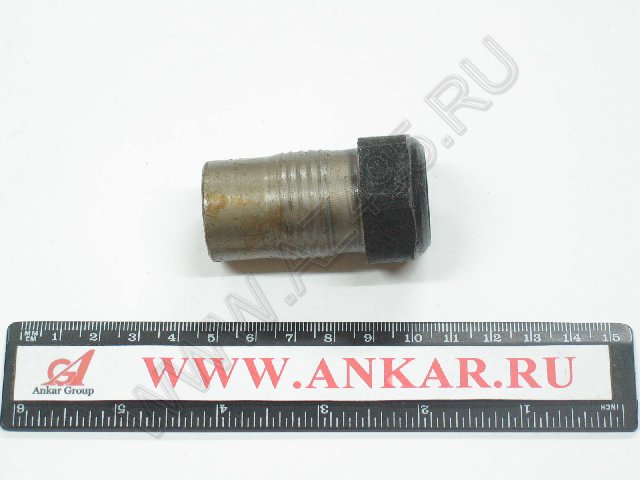

Втулка металлическая верхнего рычага - MB109643
