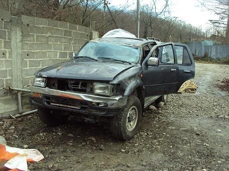

Там гайка давит флянец на торец "морковки" и флянец жеско сидит на шлицах, в отличии от сателитных, где просто полуось вставлена, ни разу не встречал разбитых шлицов на флянцах... Не затянутый флянец - убът первым делом пару, потому как гайкой этой стянуты подшипники морковки...
Вот следствие незатянутой гайки 12км от СТО
Смщени марковки. клин моста и "уши"... Так что ваша версия - теория.
