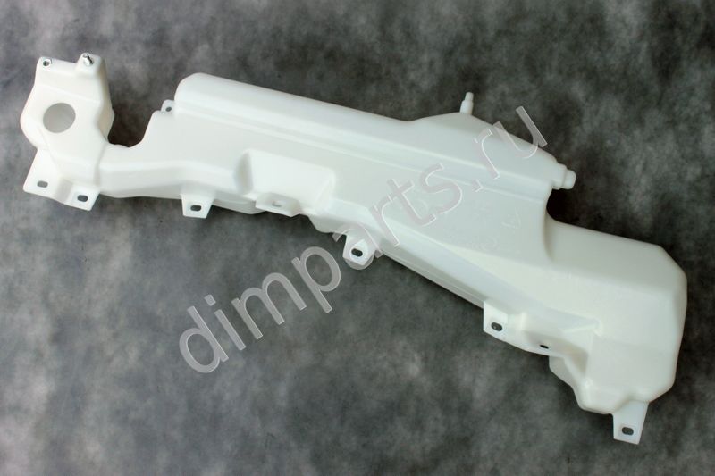

Так, а в нашем бачке нет ли "пароотводящей трубки", как в тех же бензобаках?
С уважением, Андрей
Псакой буду, если вру! :-)

BabyHummer A-328 писал(а):Так, а в нашем бачке нет ли "пароотводящей трубки", как в тех же бензобаках?
Дыдочка в крышке бачка, Андрей.))))
BabyHummer A-328
Сообщения: 6030
Двигатель:: Бензин 3.8
Откуда: Москва, Бабушкинская
Благодарил (а): 166 раз
Поблагодарили: 212 раз
Re: Бачок омывателя (не могу залить воду)
Сообщение BabyHummer A-328 »

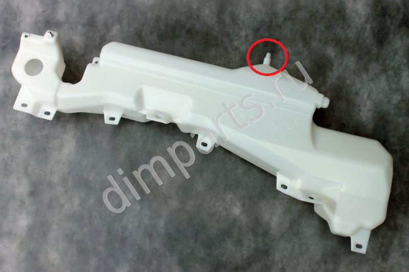

Тезка, здорово! Глянь на свою вторую картинку. На верхней плоскости бачка, примерно посередине, торчит какой-то "пупок". Может это и есть прилив для крепления "пароотводящей трубки"? ::-[:
С уважением, Андрей

Привет! О пупке не понял. Прикладываю фото в реале. Тыкай в этот пупок это место)))
BabyHummer A-328
Сообщения: 6030
Lebed писал(а):Привет! О пупке не понял. Прикладываю фото в реале. Тыкай в этот пупок это место)))
В кружочке:) А учитывая, что он находится в самой верхней точке бачка, похоже, что это и есть "пароотводчик". А трубка, которую ТС туда запихивал, просто не попала в воздушный пузырь, и поэтому воздух не вышел из бачка, кмк.
С уважением, Андрей
Lebed
Сообщения: 10748
Двигатель:: ******
Мой автомобиль(и):: ******
Откуда: ***
Откуда: ***
Благодарил (а): 236 раз
Поблагодарили: 431 раз
Сообщение Lebed »
Следуя логике, он должен быть или далее к чему то подключен, или там что то вроде клапана. Иначе поимеем "в одну дыдочку заливаем, а из другой выливается".))) Сомневаюсь, Андрей. Очень сильно сомневаюсь.
