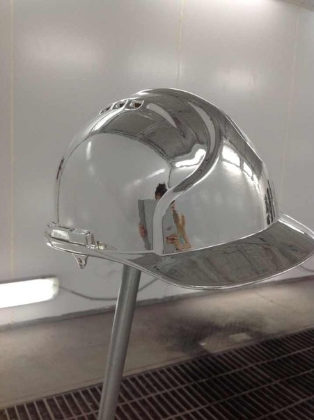

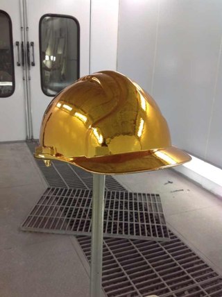

технология называется МЕТАХРОМ.
у меня у камрада тоже есть оборудование.
любое покрытие,на любую поверхность. у него самого ручки на дверях и брильянтик на решетке радиатора золотом покрытые.
гели есть с содержанием любого практически металла,и медь,и бронза,и серебро... вобщем если проще объяснить,то хромирование-это покрытие плёнкой хрома,а в случае метахрома-это покрытие пленкой из практически любого металла.
если не напутал чего,то "как-то так..."(с)

Выскажусь в поддержку снятия старого хрома и в покраску пластика зеркал в цвет кузова.
Аквапринт мне не ясен по поведению вне салона авто,ну а хромирование в условиях камеры не думаю,что надежнее заводского.

Немного проясню. Заводской хром гальванический, поэтому вступает в реакцию с реагентами и т.д. так как имеет в составе металл. Метахром это разновидность хрома, в итоге изделие покрывается лаком (который используется для лаченья автомобилей) устойчивость к внешним воздействиям как у авто. Но есть одно но, визуально заводской хром более зеркальный чем метахром. Аквапринт тоже покрывается авто лаком. Устойчивость такая же как у метахрома, только еще температуру 150 градусов выдерживает.
