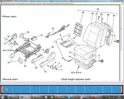

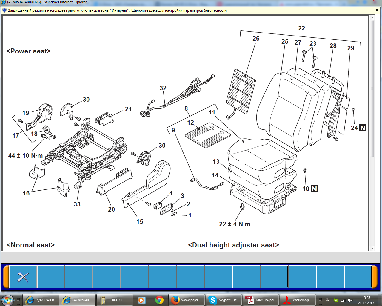

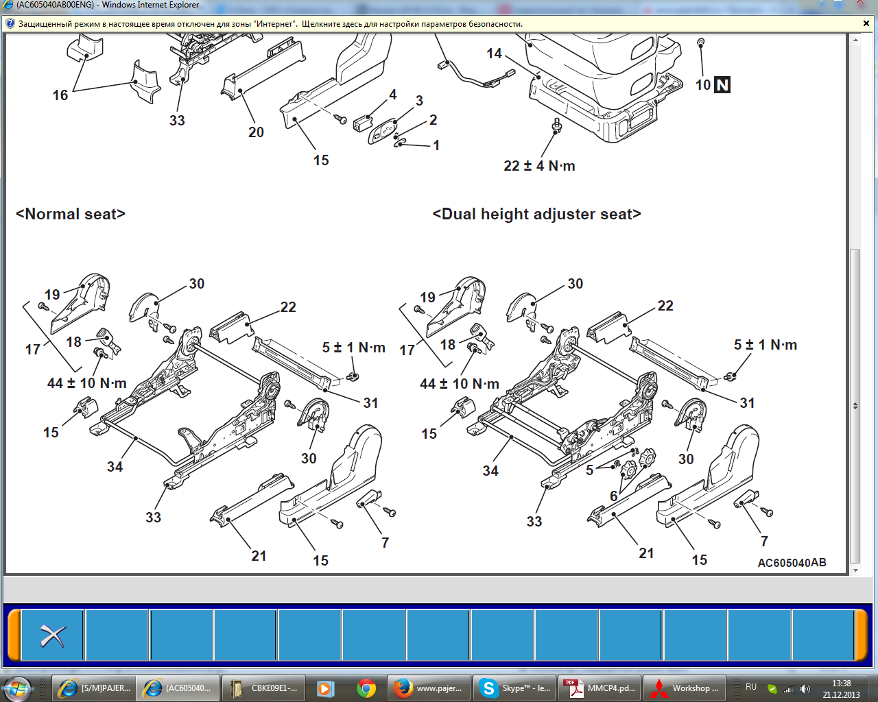

Смотрите на схему.

Спасибо, принцип разборки сидения понятен, но опять же вопрос- как снять накладку и сам мотор элекропривода? На схеме крепеж не показан. Получается оно изнутри всё таки прикручено?

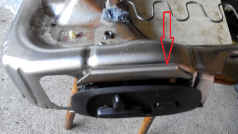

Судя по фото форумчанина Andrey V., "да". Спс ему за фото. Стукнитесь к нему, он недавно эти сиденья полностью "потрошил". :)
ПыСы. Может попробовать двинуть блок управления вверх и на себя?
