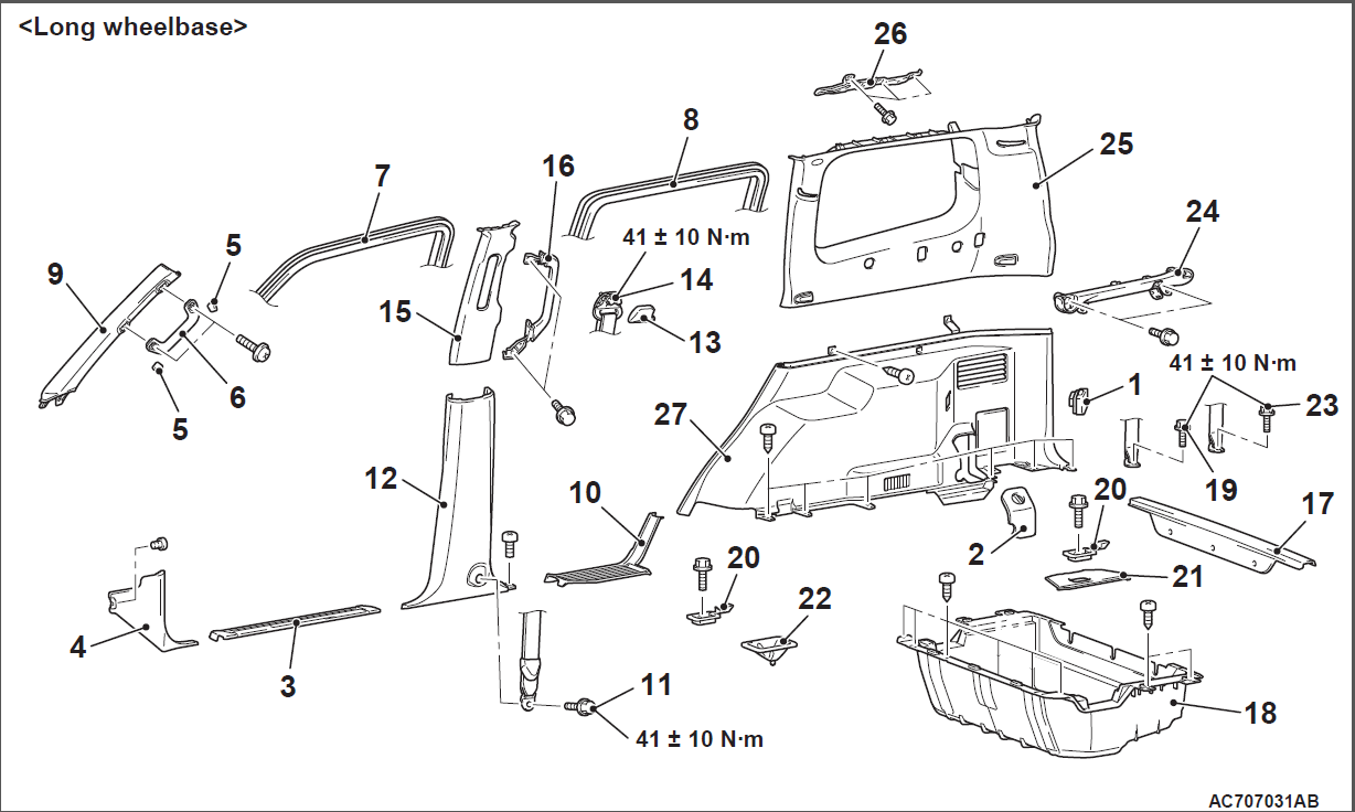

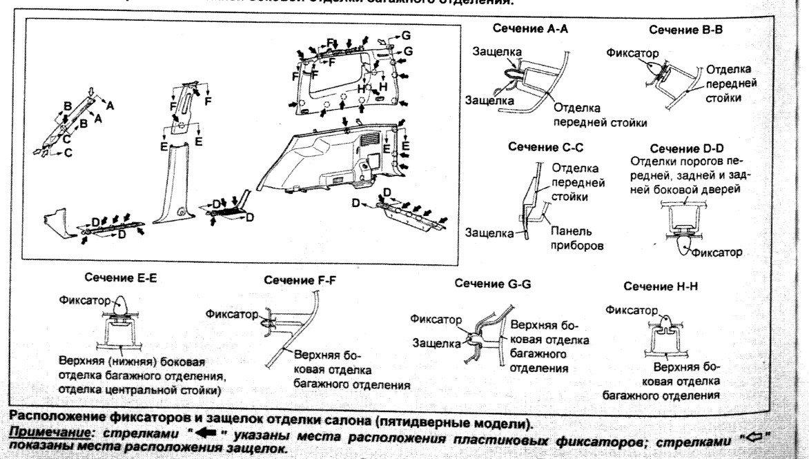

Там нет ничего сложного. Даже для новичка
Вам понадобится крестовая и шлицевая отвертки. На ручке, закрепленной на передней стойке, шлицевой отверткой поддеваете и снимаете заглушки. Под ними винты крепления ручки. Тут нужна крестовая отвертка. Отвинчиваете винты снимаете ручку. Далее сдергиваете уплотнитель со стойки и аккуратно снимаете пластиковую "обивку" стойки. Под ней видите кучу проводов.
Под торпедо, снизу свой провод протаскиваете от места его подключения к сети автомобиля до стойки таким образом, чтобы он ни при каких обстоятельствах не касался металлических и движущихся деталей(рулевая колонка, педальный узел итп), и не провисал. Его можно закрепить к имеющейся проводке или же к любым другим частям с помощью одноразовых, пластиковых хомутов(желательно черного цвета, т.к они "всепогодные"). Далее, после прокладки и закрепления провода в стойке, шлицевой отверткой, слегка оттягиваете переднюю кромку потолка, и постепенно проталкиваете свой провод под потолок до нужного Вам места установки ВР. В общем, как-то так....

Снимайте пластик стойки не боясь- нет там подушек. Надставьте провод от БП регистратора, сам БП и штатный провод регистратора аккуратно заправьте под обшивку потолка. Питание возьмите с предохранителей.

К словам Андрея.
