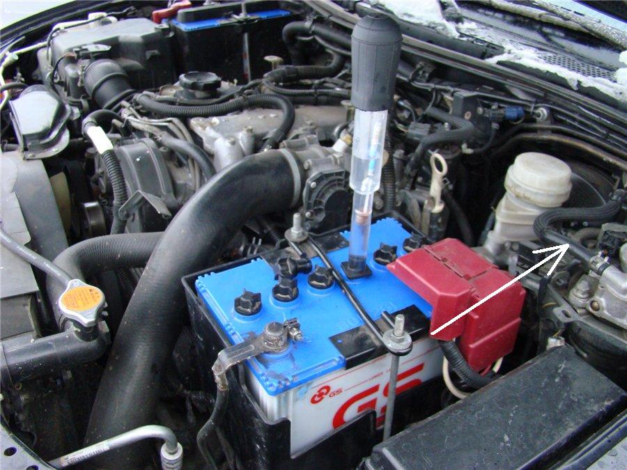

Если тройник у тебя там где белая стрелка - то однозначно вероятны проблемы
Это обратка форсунок, которая подогревает топливный фильтр.
