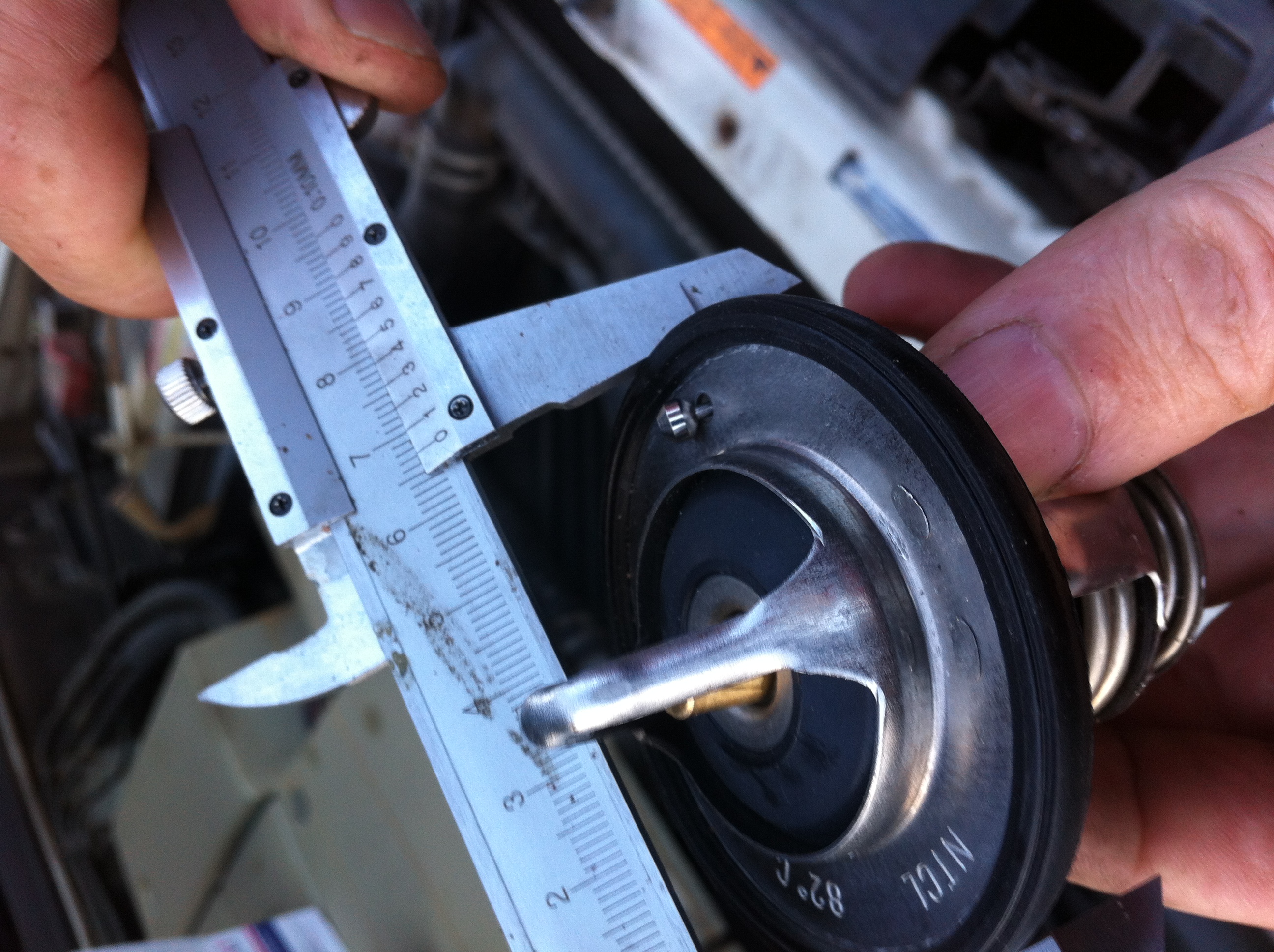

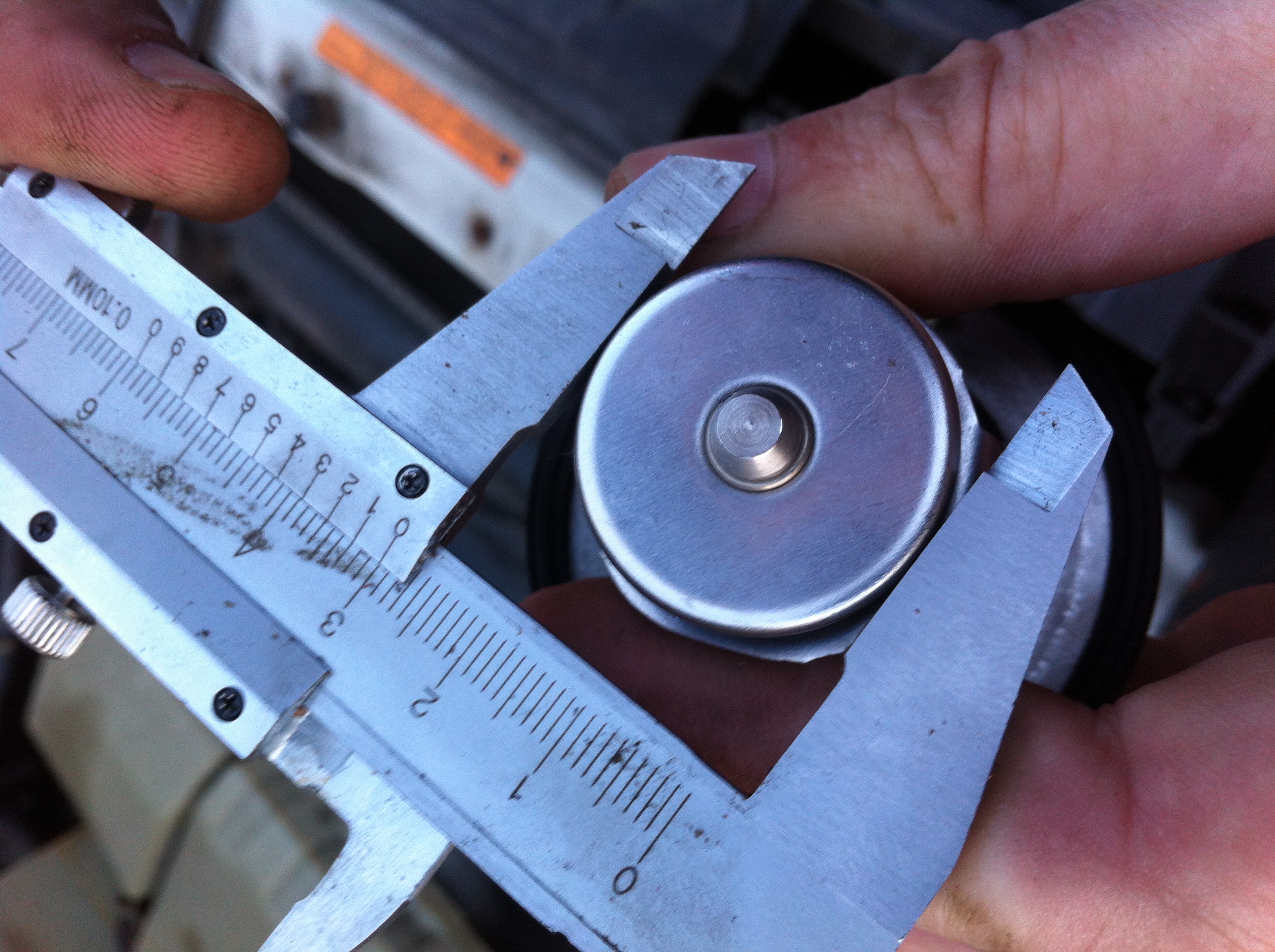

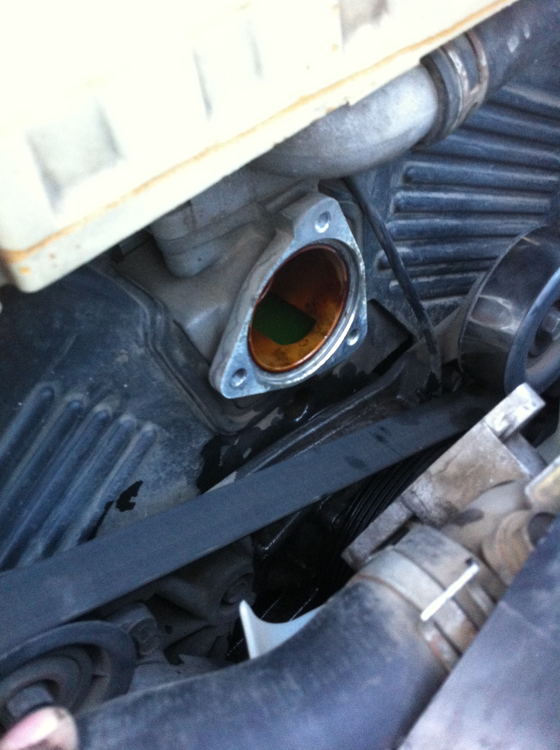

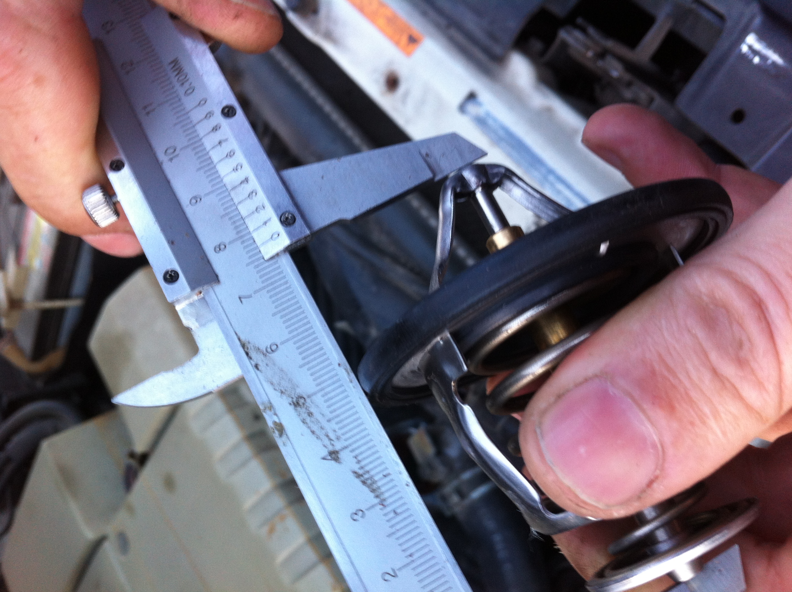

двиг со снятым термостатом
диаметр
диаметр
высота
высота
шайба
шайба
Pagero 3 2000г. 6G74 GDI, V75W АКПП

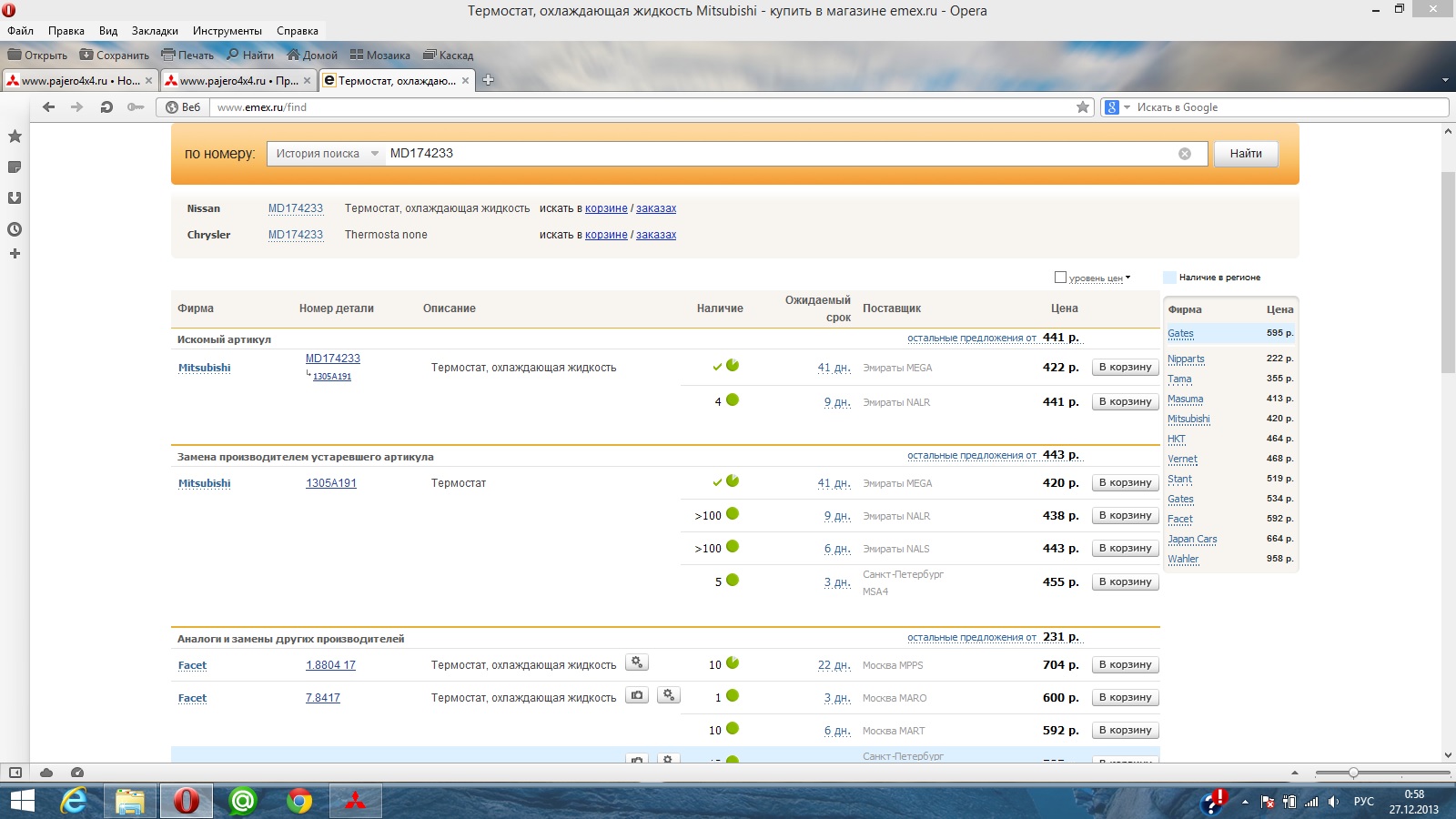

Сообщения: 57477
Поблагодарили: 4803 раза
Re: Не подходит термостат
Роман5460 писал(а):сегодня наконец получил и поставил термостат. по каким каталогам его искали, так и не понял, но сказали, что есть 2 вида термостатов, которые ставятся на этот двигатель, обычный и большой. Цена на оригинал 2800руб., за дубликат попросили скромные 600р :) . Коробочка вроде японская. Двигатель не менялся, корпус термостата тоже, ( по крайней мере, я ничего не менял).
У Вас там продавцы вообще борзые.
Во первых ставился только один вариант термостата, два номера для заказа это просто замена.
Оригинал стоит даже меньше скромных 600-от рублей.
