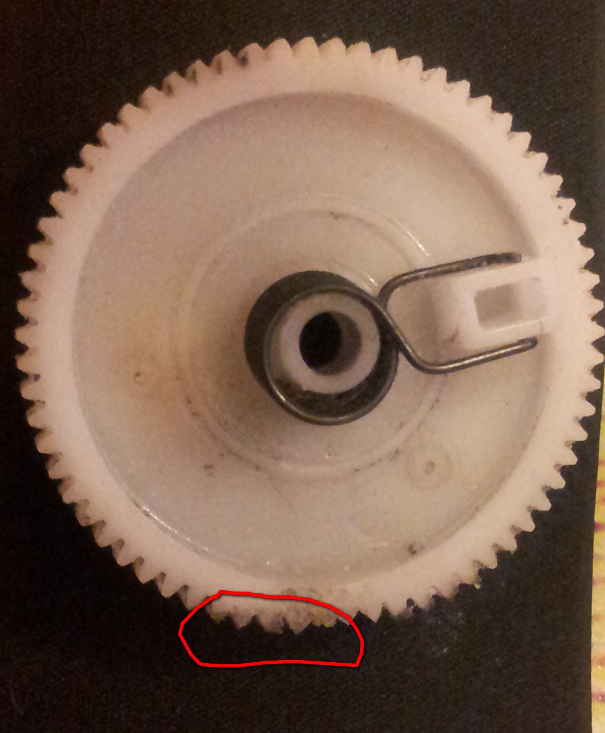

Здравствуйте! при постановке на сигналку, в двери багажника стали слышны посторонние шумы, которые постоянно усиливались. Разобрал дверь, вытащил mr503015, разобрал его, оказалось, что на самой большой шестерне съедены три зубца.
Поиски такой шестерни ни к чему не привели. Покупать привод целиком из-за трех зубцов - не вариант. Может есть у кого такая шестерня, готов купить
