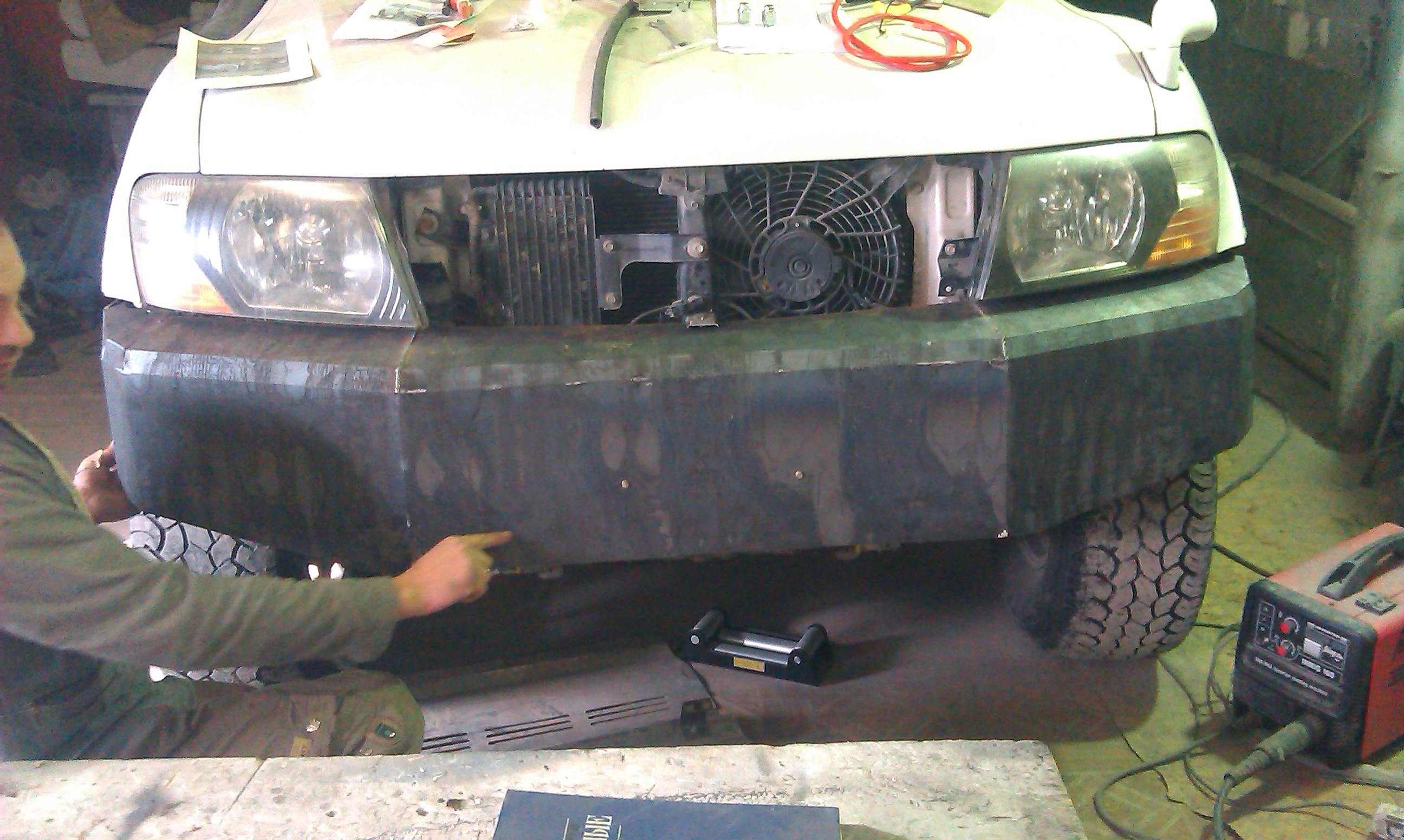

Еще один вариант бампера для паджерика
Сообщение _Сергей_ »
Ну вот как то так сделали коменты к фоткам напишу, если будет время

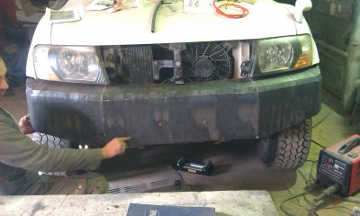

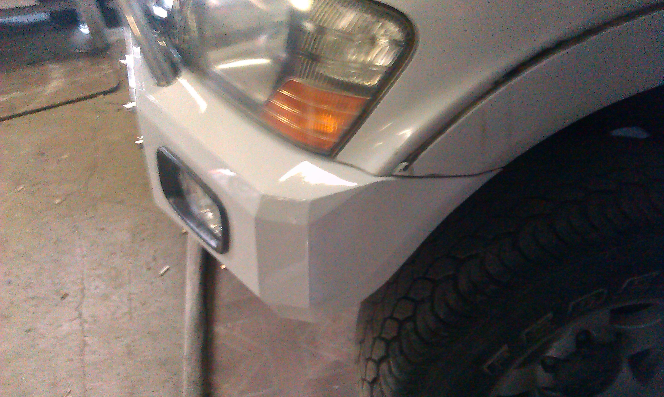

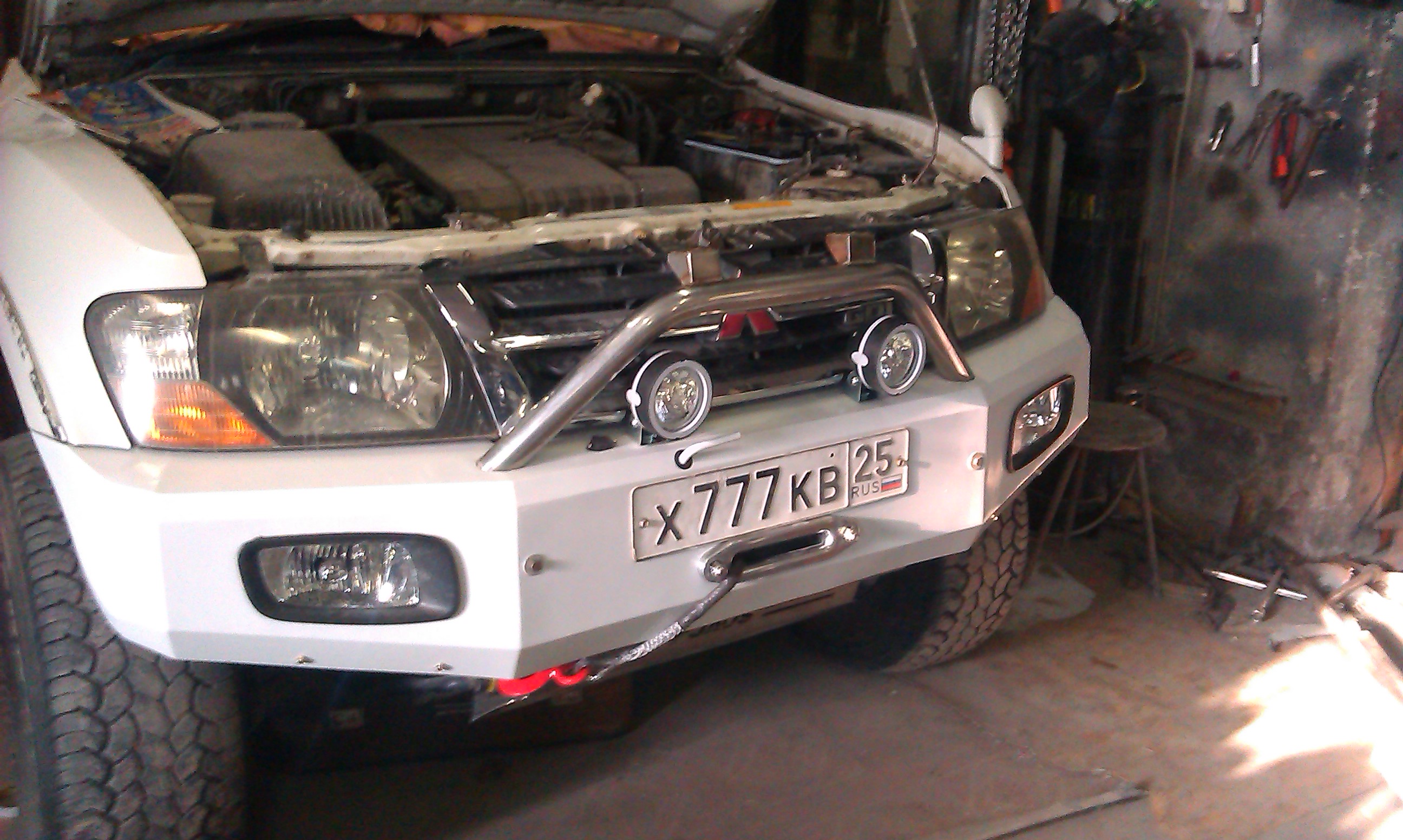

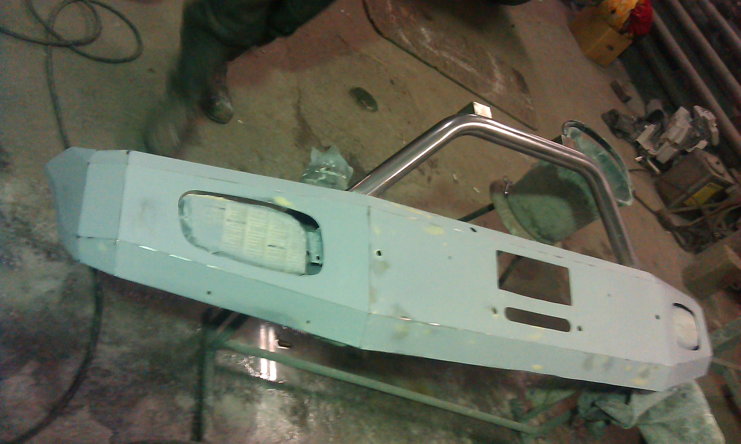

Ну как бы да, у меня кент даже не понял что он из металла, кстати он из двойки, но засчет пространственной конструкции и дополнительных ребер жесткости получился очень крепким, конечно не деревья валить, но к ним прислониться можно безболезненно. И легким, вес около 15 килограмм

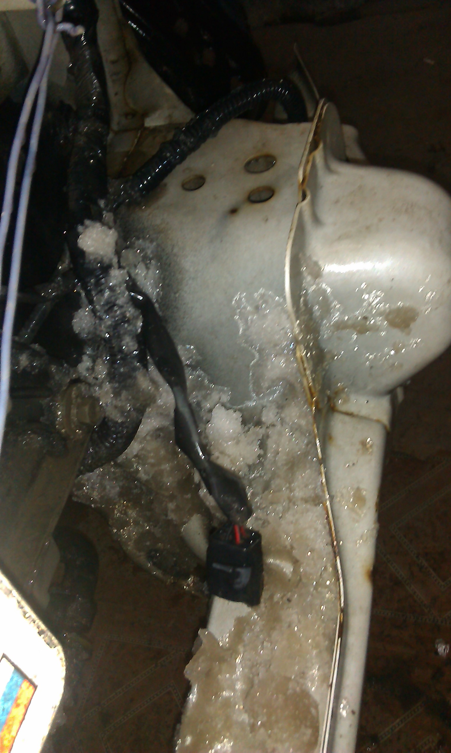

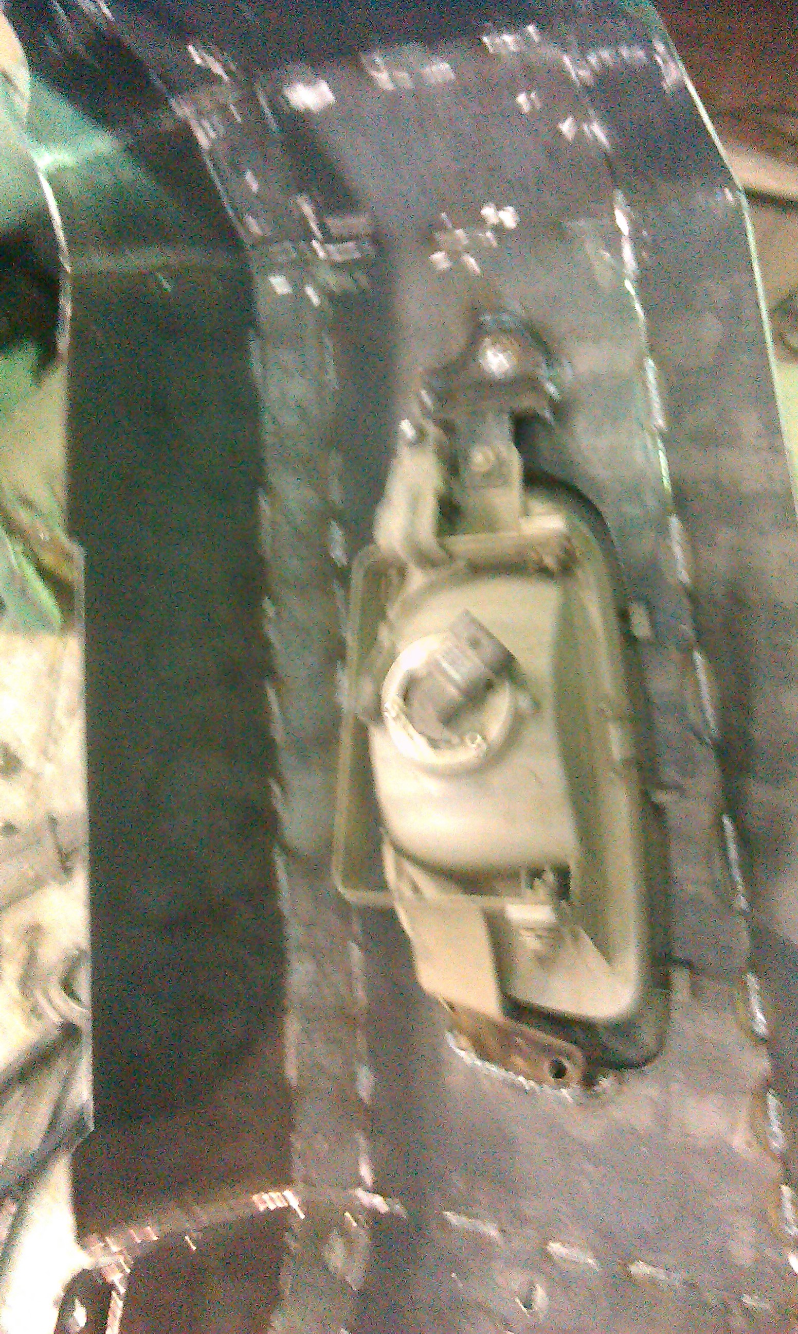

Кстати бачок омывателя выпил очень много крови, если кто будет делать так же советую задуматься о переносе его в другое место, и вобще мастер который его делал, нагревал и уменьшал, чтоб встали туманки

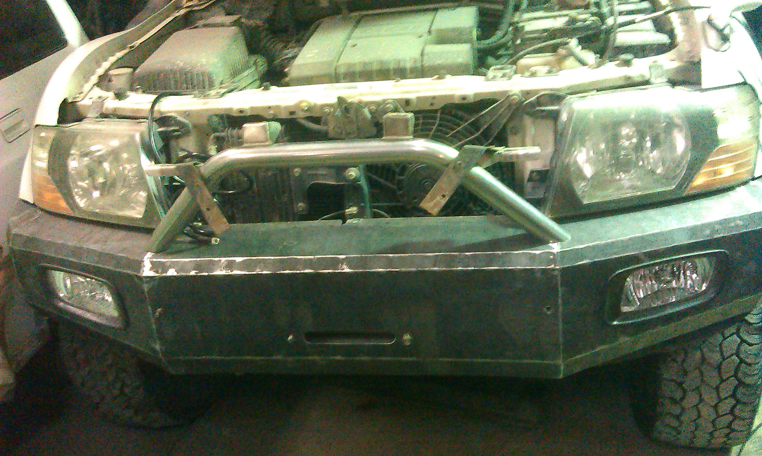

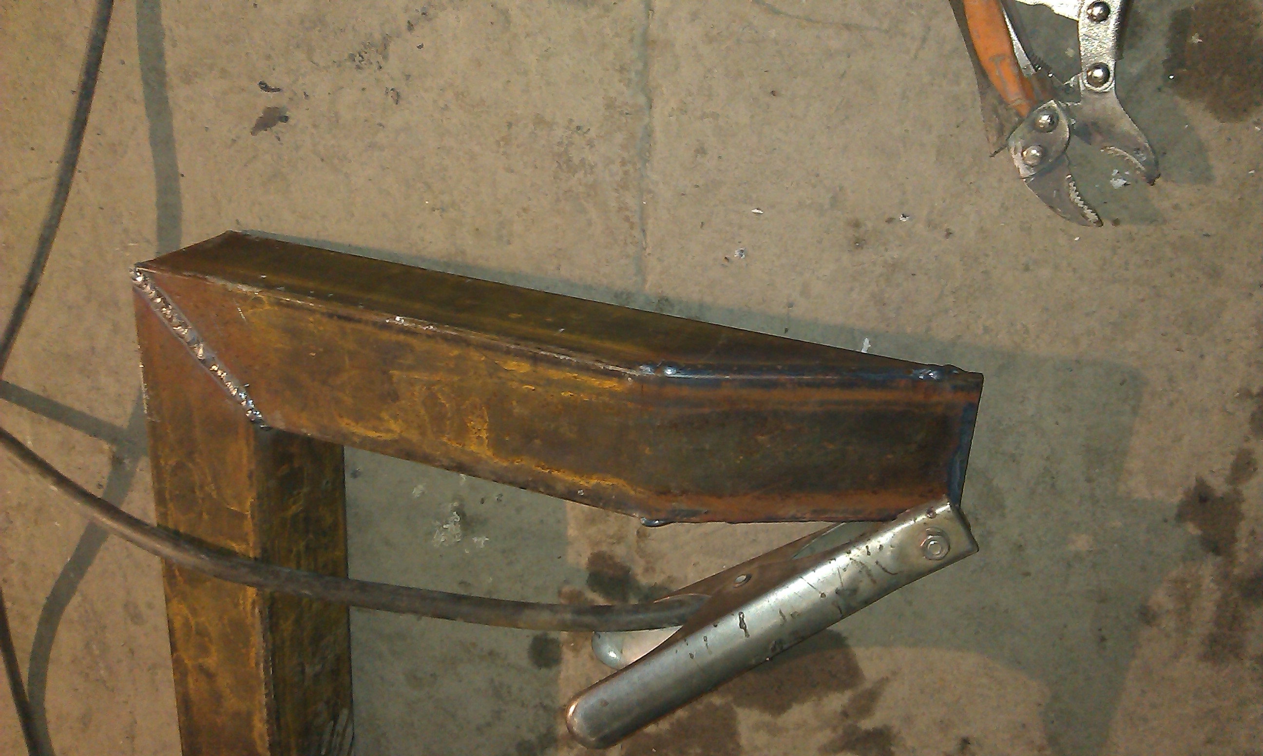

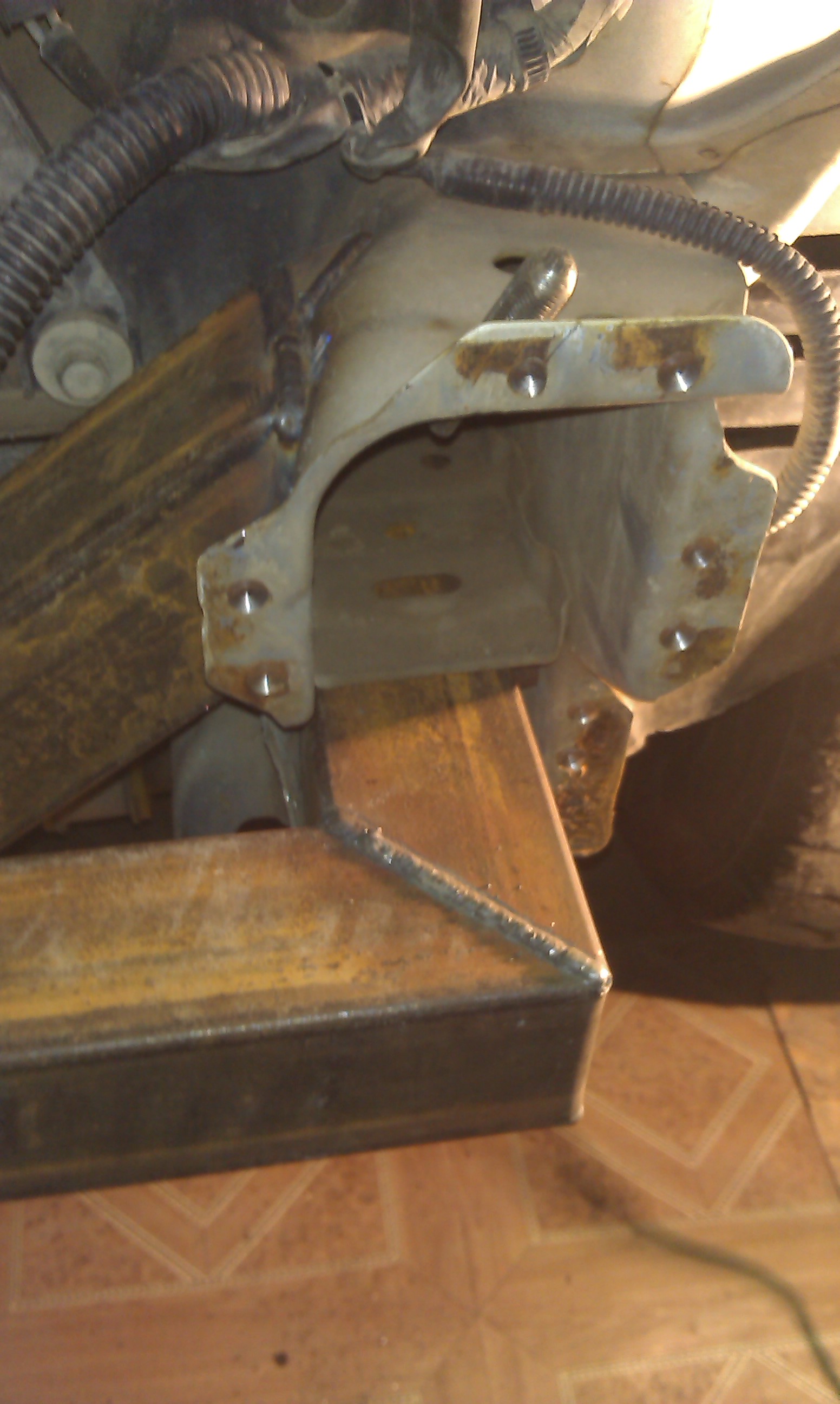

красиво получилось. я смотрю бампер сварен прихватками изнутри. снаружи тоже, или сплошной шов снаружи?
_Сергей_
Сообщения: 49
Зарегистрирован: 30 авг 2011, 08:33
Откуда: Спасск-Дальний
Re: Еще один вариант бампера для паджерика
швы только из нутри, сверху нет ничего

т.е. швы прихватки изнутри и снаружи все щели просто зашпатлёваны? а почему не сплошные швы? крутит бампер?

Alessandro писал(а):т.е. швы прихватки изнутри и снаружи все щели просто зашпатлёваны? а почему не сплошные швы? крутит бампер?
Потому,что это намного проще,чем в добавок проваривать сплошным швом снаружи и затем иметь секас с зачистными и лепестковыми кругами.....и не факт,что после зачистки ,ребра на бампере не будут походить на амурскую волну :)
А то ,что зашпаклеванная щель даст со временем трещину по шпаклевке- факт....
Не смотря на отсутствие рамы на Трёшке,бампер,один хрен будет "играть и дышать"...
ЗЫ я б под расширителями крыльев зазор в 10 мм
сделал.

А зачем?

_Сергей_ писал(а):А зачем?
увидишь.натирать будет и расширитель и крыло.

Спустя пол года, полет нормальный, нигде ничего не потерлось

Потому что рама интегрированная

ну были скептики, которые про зазор говорили

Попробуй заехать одним передним колесом на 20 см .бордюр .
Гы скептика нашел....не далее ,как в пятницу 3-шку на всякие диагоналки с висящими железками тестил-все скручивается,всё смещается....это я ещё красной палкой на тестах не поднимаю 8).
Даже в мануале ARB по установке на 3-шку зазор в 10 мм( на рамных- до 15)
Зы как понимаешь,мне фиолетово,натирает у тебя или не натирает...У тебя зазоры между деталями кузовни есть? Наверное есть...Не вижу принципиальной разницы,только консоли больше- как следствие -увеличивать зазор.

там зазор был несколько милиметров, но вот свесы были, да и более чем много, однако............ фотки потом выложу. И деревья подминал, красота... Я доволен

и красной палкой поднимал по центру, все ОК
