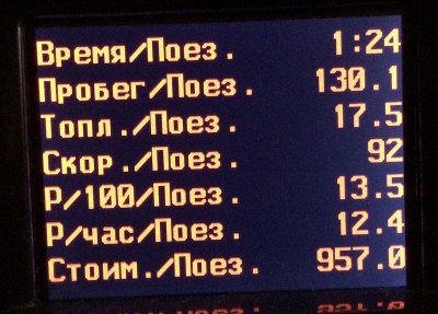

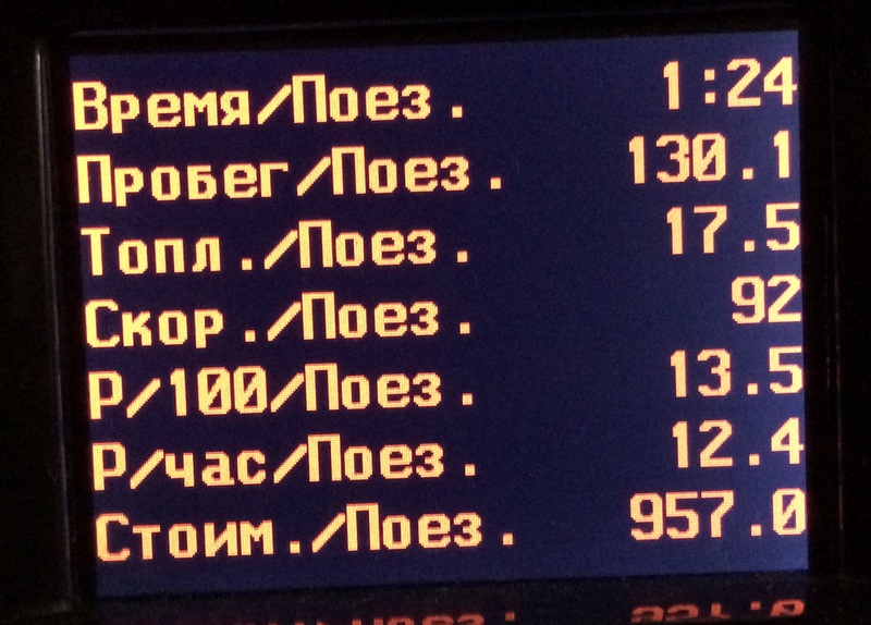

Плохой запуск ниже -20, расход меня совсем расстроил.
Вчера обучили форсунки и прошили коробас (кстати, диагност сказал, что откат по коробасу невозможен)
Итог - расход меня совсем расстроил.
Дорога "туда" - один, режим 100-108, расход 11л
Дорога "обратно" - вдвоем, режим преимущественно 108 на круизе, расход 13,5!!!!!!!! Я плакаль....
Обычно, если я еду хорошо груженый назад, то расход на 2л вырастал и в итоге средний за поезку подымался на литр.
В данном случае на обратку добавился 1чел, ну пусть будет +литр, тогда хотябэ 12 должно было быть....
Остался сход/развал. Хоть делал в конце лета, надеюсь, что в нем дело... Потому как на днях обнаружилось, что пружины у меня просели передние на 5см, а задние на 8см. Может в период от последнего схода/развала они еще продолжали проседать и он поменялся...
Больше ниче не могу предположить. В сервисе всю дорогу не отходил от диагноста. Хорошо пообщались с ним. Он сказал, что сканер никаких глюков не показывает. Озвучил ему проблему, что зимой ниже -20 не заводится, он сказал, что много что может быть и сканить надо именно в момент этого глюка. Некоторые причины сказал, но сказал, что их гораздо больше может быть.
