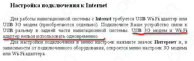

Читал, что не работают одновременно модем и Wi-fi адаптер. Может в этом направлении покопать?
Точнее не скажу. Сам только что купил девайс и еще не подключал:)

Что значит не работают одновременно? Ставишь USB разветвитель, втыкаешь в разные гнезда модем и Wi-fi адаптер и все работает.Uvalen писал(а):Читал, что не работают одновременно модем и Wi-fi адаптер. Может в этом направлении покопать?

Re: mydean 3094 не получается роман с 3G модемом...
В мануале так написано.
