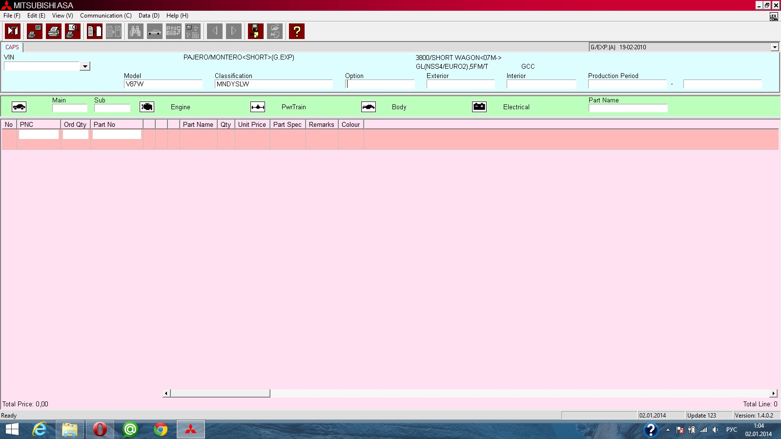

Приветствую всех. Кто что знает есть ли какие-то МКПП на 3.8 бензин? Можно ли заменить автомат на этом двигателе на механику? И если можно, то насколько это проблемно.

Были МКПП только на арабах 3242A006 думаю вещь редкая и естественно цена будет соответствующей.
Но там ещё свой маховик с диском и карзиной.
Думаю не стоит заморачиваться.
Ну или с тройки прилаживать, путём проб и ошибок, с не очень понятным результатом.

Vitaliy666 писал(а):Я так думаю автомат накрылся, и типа чтобы с сэкономить на покупке контрактного(потому как га эти модели он не дешёвый) человек решил ткнуть механику)))
Нет, не экономлю, а типа изучаю возможность постройки трехдверного бензинового 3.8 П4 с МКПП...

Они есть в природе, для арабского рынка. Думаю и сюда завезли.

SNOOPER писал(а):Они есть в природе, для арабского рынка. Думаю и сюда завезли.
Пару месяцев уже просматриваю сайты продаж, но таких не разу не встречал.
Спасибо за подсказку, посмотрю на эмиратских сайтах, но думаю везти оттуда и таможить такой объем дорого выйдет...

Может вообще не получится ввезти, ибо уже почти сутки как только Евро-5 разрешено на ввоз :(

SNOOPER писал(а):Может вообще не получится ввезти, ибо уже почти сутки как только Евро-5 разрешено на ввоз :(
А он у арабов Евро-4 на 92 бензин расчитанный?

Евро-2

SNOOPER писал(а):Евро-2
Саша спасибо, все понятно. Паджеро Эволюшена не будет ::-(:
Попробую на автомате...
