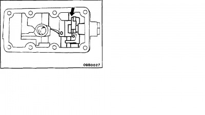

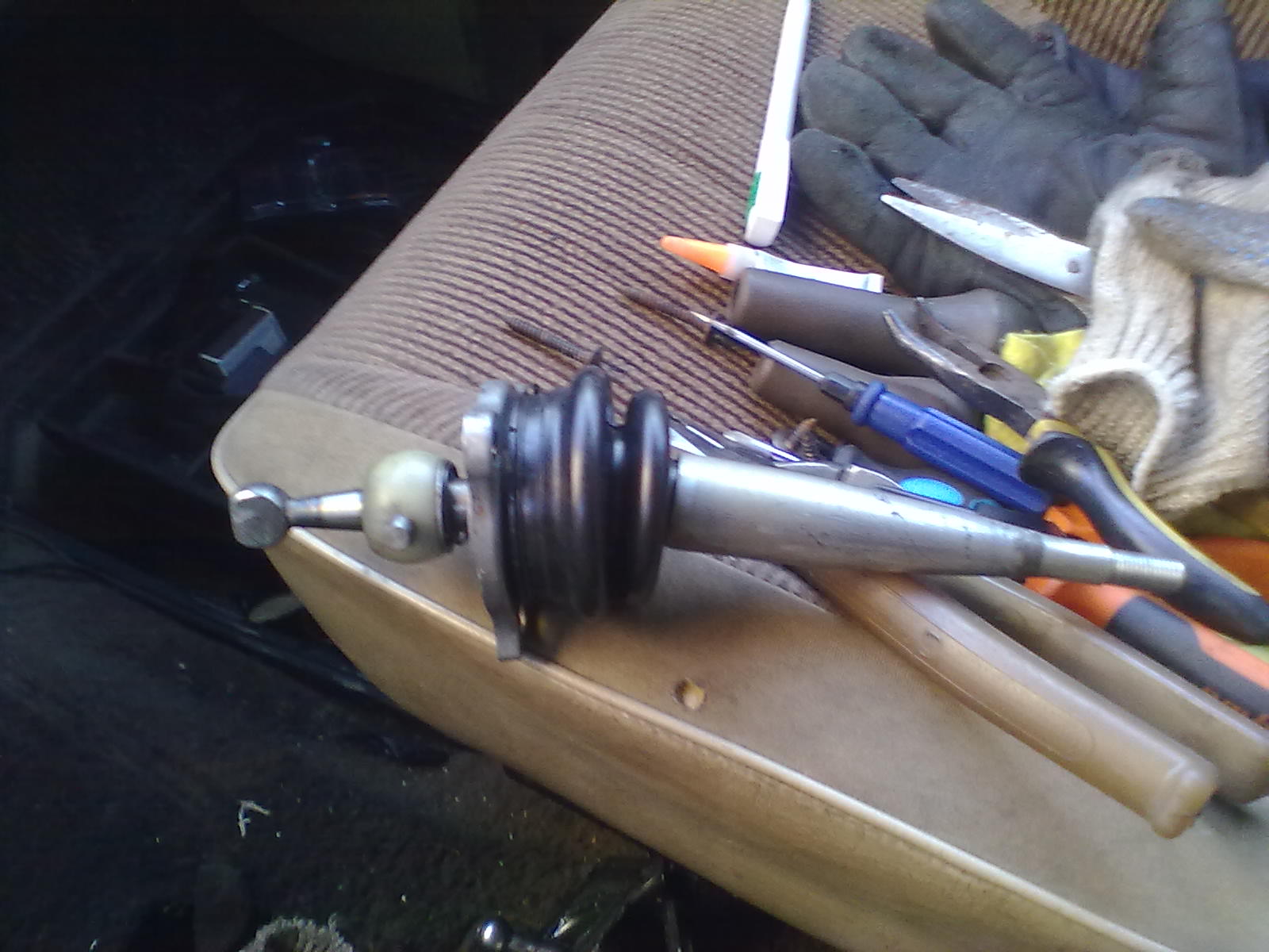

Из двух раздаток была собрана одна. В качестве основного донора была использована PT раздатка предположительно с П1. От нее и узел рычагов, и рычаг раздатки. Вот в нем и проблема. При включении 2H рычаг пролетает в направлении красной стрелки на фото1 и благополучно там клинит. На самом рычаге (фото2) в сквозной дырке были обнаружены останки некой загадочной пластиковой детали. Подскажите, пожалуйста, ее номер. Поиски в japancat ничего не дали. Там более современный вариант.

Спасибо, но не то. Это номер стакана под шарик рычага КПП (совсем недавно поставил), а не раздатки... У рычага раздатки концевик плоский.

Вот рычаг раздатки с КМ-145, пластика на нём нет

Поздравляю вас. У меня такой же есть. Только в ЭТУ раздатку он не залезет при всем желании.

Уже стоит на машине. До установки фото нет. Фотографии в топике сделаны уже из салона. Все внешние отличия именно в кожухе рычагов.
Можно конечно заказать кожухи MD 704107 или MD 721301 под галлоперовский рычаг, но ценник за эту финтифлюшку назвать гуманным язык не поворачивается. ::-(:
Видать придеться браться за сварочник и наращивать на рычаге недостающее...

А что я мог не так собрать, если все режимы раздатки включаются, и подпружиненый штифт в положении 4Н встает на свое законное место? :;-):

А в 2Н что происходит? Почему вал далеко уходит?
Судя по картинке должен слегка перекрыватся штифтом.

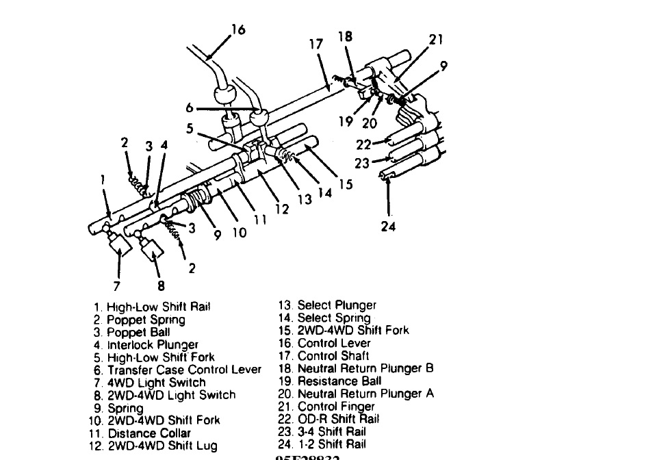

я раз неправильно собрал: стопор меж валами(который за №4) не поставил. пришлось ещё раз разбирать. без него у меня вал №11 правый ехал далекоооо вперёд и пружинил пружиной №9
ЗЫ этот штифт оченна важный, не даёт зараз два вала двинуть. без него мона дров наломать

Та-а-ак. А вот тут вы меня, однако, напрягли. Енто че получается? У меня вал не долетает (в сторону коробки)? Фото как раз в 2Н сделано...
