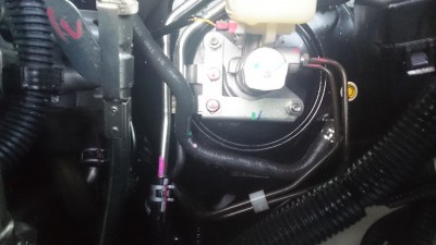

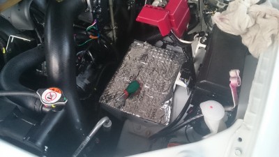

Подниму тему, т.к. собрался ставить Бинар 5Д компакт на НМПС 4D56 и есть вопросы. Заранее извиняюсь, если вопросы простые и для некоторых смешные - дожил до времени, когда постепенно хочу начать обслуживать авто самостоятельно (плюс/минус). Поэтому буду благодарен за комментарии.
1. Сам котёл собираюсь разместить по опыту предыдущих установщиков слева впереди между аккумулятором и фарой.
- Планируемое место установки котла
И сразу
вопрос №1(а): у меня котёл соприкасается с трубкой от радиатора (для комфортного расположения не хватает буквально 2-3см), насколько это критично (там же вибрации..)? Можно ли эту трубку гнуть (без последствий для неё самой и процесса охлаждения) или как-то (чем-то) изолировать от котла? Какая у него температура во время работы? Смотрел фото у тех, кто ставил в это же место - вроде у них не цепляет. Как добились этого?.. Может у всех автомобилей это расстояние разное ..
Вопрос №1(б): Ощущение такое, что в планируемом месте установки котел получается либо на уровне, либо даже чуть выше минимального уровня ОЖ в расширительном бочке, т.е. не так, как того требует инструкция производителя. Чем это может быть чревато?
2. Топливом запитываться собираюсь не из бака, как это рекомендует Теплостар, а с топливной магистрали в передней части авто. В перспективе думаю подумать об установке собственного бочка (чуть позже).
Вопрос №2: что лучше, запитаться с обратки после топливного фильтра или с питающей магистрали из бака, т.е. до фильтра? И почему?
3. Помпу собираюсь ставить в положение "улитка справа" и крепить под вакуумник (извините, не умею рисовать стрелочки на фото). Теплостар разрешает такую (невертикальную) установку.
Вопрос №3: Кто, что думает?
- Планируемое место установки помпы

1. Ничего там гнуть не надо, на дне кожуха аккумулятора срезаешь наплывы и сдвигаешь по максимуму в сторону вакуумника. Там конечно все ужато, ловишь миллиметры.
2.Идеала в плане уровня не получается, надо будет выгнать со шлангов воздух. Запускал бинар все пучком.
3.Запитываться надо как рекомендует производитель, с бака, там не так уж и сложно это сделать. Заодно и бак почистишь.
4.Помпу надо ставить так как у меня на фото, потому что врезка в охлаждающую жидкость должна быть в разрыв двигатель - радиатор егр
Завтра постараюсь снять видео установленного бинара и выложить
5.Сам не электрик, всё проложил,соединил. Ничего сложного нет, электрикам понравилось.

Alb888 писал(а):1. Ничего там гнуть не надо, на дне кожуха аккумулятора срезаешь наплывы и сдвигаешь по максимуму в сторону вакуумника. Там конечно все ужато, ловишь миллиметры.
Я наплывы с кожуха не срезал просто придвинул максимально к вакуумнику (наплывы не мешают), но там всё-равно всё не так радужно. Я как раз у тебя (на ты можно?) на фото выше и смотрел. Так вот ты поставил кронштейн котла даже ближе к фаре, чем я это могу сделать (т.е. по сравнению с тобой у меня места для котла получается как бы больше), но не смотря на это у меня котёл всё-равно сильно упирается в трубку.. Это и не нравится. Да ещё, когда аккум толкаешь в сторону вакуумника, там проводка и кронштейн топливного фильтра не дают дальше двигать.
Я прикинул, что если поставить выхлопную и воздушную гофру так, чтобы они не переламывались на выходе с котла, то получается достаточно высоко (у меня). Т.е. визуально у меня получается выше котёл, чем у тебя на фото выше. Понимаю, что машины одинаковые и тем не менее. Может обман зрения у меня...
Да мне вроде чистить рано пока, у меня пробег 4т.км.
Да и потом, как чистится бак без снятия? Или я что-то неправильно понял?
Так в том-то всё и дело, что у меня со шлангами по принципу смотрю в книгу, вижу фигу. Не понимаю я по фото, где там какой шланг родной, а какой врезали. Тот что с пружиной в самой первой серии фото, он врезаный?
