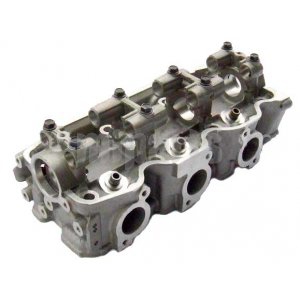

meks7111 писал(а):А они в сборе идут? Или просто голая голова?
Отличный вопрос. Идут голые в сборе. В сборе с седлами, втулками, заглушками и шпильками.

вот она
